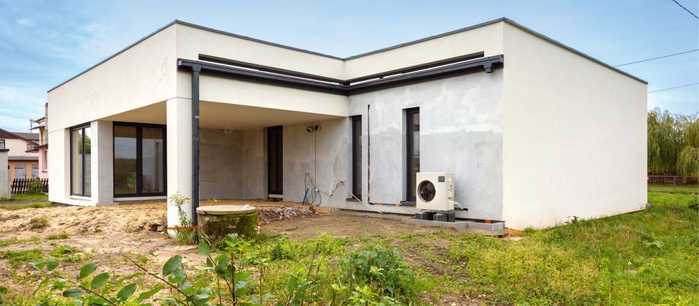

Autor: Piotr Mastalerz/ Materiały prasowe Przed przebudową dom pana Mateusza był ogrzewany kotłem węglowym. Jeszcze przed wystartowaniem w konkursie „Muratora” inwestor zdecydował o zastąpieniu go bezobsługową i tanią w eksploatacji powietrzną pompą ciepła

Dom pana Mateusza z Rokicin-Kolonii – zdobywcy nagrody w kategorii „Wymiana źródła ciepła” – doskonale wpisywał się w kryteria konkursowe, a zaplanowane przez inwestora nowoczesne i proekologiczne rozwiązania instalacyjne ostatecznie przeważyły szalę zwycięstwa na jego korzyść.
Powietrzne pompy ciepła to urządzenia tanie w eksploatacji i ekologiczne, ale ogrzewanie nimi ma naprawdę sens w domach o niewielkim zapotrzebowaniu na ciepło. Taki właśnie stał się dom pana Mateusza po przeprowadzonej w nim modernizacji.
Dom został znacznie i – co ważne – mądrze rozbudowany (z niespełna 100 do ponad 150 m2). Nie chaotycznie, jak to często ma miejsce, ale w przemyślany sposób, na podstawie zamówionego przez inwestora indywidualnego projektu zawierającego audyt starego budynku oraz szczegółowy plan rozbudowy wnętrz i wyposażenia ich w instalacje i to nie tylko te absolutnie niezbędne.
Oprócz tego, co ważne, by stać się wygodnym mieszkaniem dla dwojga, a w przyszłości zapewne także większej liczby domowników (odpowiednia liczba i układ pomieszczeń mieszkalnych, sanitarnych i pomocniczych), dom zyskał cechy istotne z punktu widzenia komfortowej i niedrogiej eksploatacji.
Ściany zewnętrzne (w starej części – trójwarstwowe z cegły i szlaki, w dobudowanej – z pustaka ceramicznego) i podłoga na gruncie zostały ocieplone 20-centymetrową warstwą styropianu grafitowego, a płaski stropodach wentylowany – 30 centymetrami wełny mineralnej. Przewidziano zamontowanie nowoczesnej stolarki okiennej o dobrym współczynniku przenikania ciepła oraz wentylacji mechanicznej nawiewno-wywiewnej z odzyskiem ciepła, która – zwłaszcza w domach modernizowanych – jest instalacją ponadstandardową. Uzyskane dzięki tym zabiegom niewielkie zapotrzebowanie na energię do ogrzewania w połączeniu z ułożoną w całym domu instalacją ogrzewania podłogowego stworzyło idealne warunki do zastosowania niskotemperaturowego źródła ciepła, jakim jest powietrzna pompa ciepła.
W łazienkach oprócz podłogówki są też grzejniki drabinkowe. Będą zasilane wodą o tej samej temperaturze, a jeśli zimą okaże się ona zbyt niska oraz latem, gdy instalacja grzewcza nie będzie pracowała, a domownicy zechcą wysuszyć ręczniki – ich działanie będą wspomagały grzałki elektryczne.
Nie koniec na tym. Inwestor zaplanował także zamontowanie paneli fotowoltaicznych, co pozwoli mu ogrzewać dom niemal bezkosztowo. Nadwyżki energii elektrycznej wytwarzane przez panele PV w okresie od wiosny do jesieni i odprowadzane do sieci w ramach umowy prosumenckiej będą mogły być w miesiącach zimowych zużywane do zasilania pompy ciepła i wspomagającej je w największe mrozy grzałki elektrycznej. Zestaw pompa ciepła + panele PV jest z punktu widzenia efektywności ekologicznej i energetycznej uznawany za idealny.
Rezygnacja z tradycyjnego źródła ciepła i wentylacji grawitacyjnej pozwoliła zaniechać budowania kominów, które w domu parterowym z płaskim dachem wyglądają szczególnie niekorzystnie, jeśli mają mieć wymaganą do ich prawidłowej pracy wysokość.
Pompa ciepła ma estetyczną obudowę, niewielką jak na to, że mieści się w niej również 200-litrowy zasobnik na ciepłą wodę użytkową. Nie zajmuje wiele miejsca w pomieszczeniu i może je dzielić z innymi potrzebnymi w domu urządzeniami (np. rekuperatorem, pralką etc.) bez obawy o ich zniszczenie, ponieważ podczas jej pracy nie powstają pył i sadza, jak w przypadku kotłów na paliwa stałe.

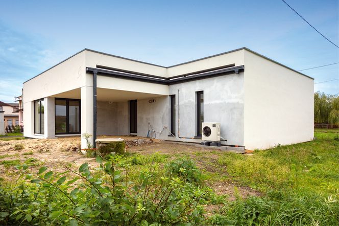

Nagrodę konkursową w kategorii „Wymiana źródła ciepła” – najnowszy model pompy ciepła Ecodan typu Eco Inverter – ufundowała firma Mitsubishi. Sezonowy współczynnik efektywności energetycznej pompy znacznie przekracza wartość 4 (SCOP > 4,6; klasa energetyczna A+++), co oznacza, że urządzenie może dostarczać przeszło czterokrotnie więcej energii (w postaci ciepła), niż pobiera jej z sieci elektroenergetycznej.

Powietrzna pompa ciepła już ciepła
Instalacja została uruchomiona w piątek 30 października, czyli zaledwie kilka dni przed tym, jak powstał artykuł. Zaczęło się od stopniowego wygrzewania jastrychu. Przez pierwszy weekend pompa pracowała ze stałą temperaturą wody 25°C na wyjściu, co pozwoliło ogrzać wnętrze domu do mniej więcej 19ºC. Po weekendzie temperatura została zwiększona do30ºC i tak pracowała przez kolejne trzy dni.
