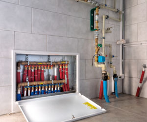

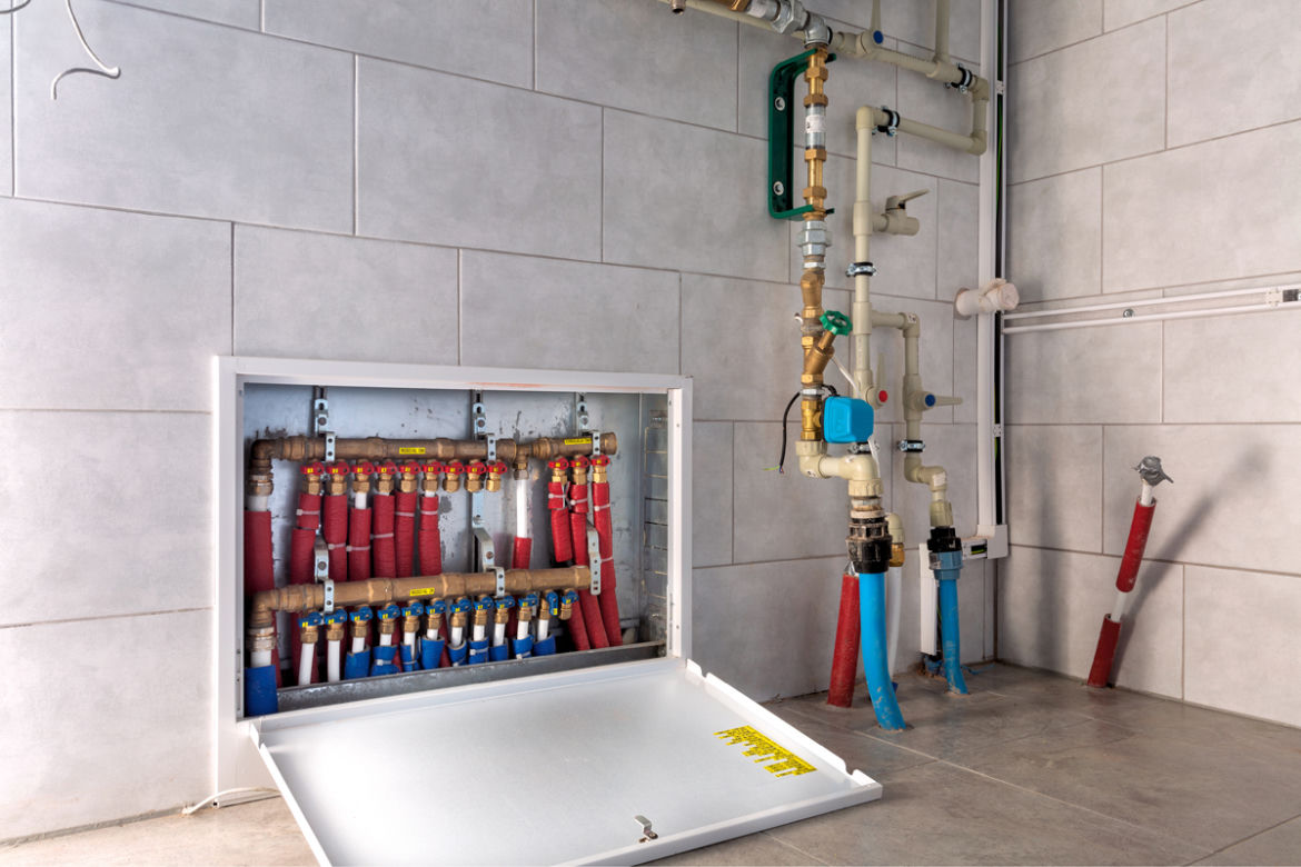

W domu zaplanowano ogrzewanie podłogowe, idealne do współpracy z pompą ciepła.

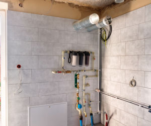

Pomieszczenie
Pomieszczenie

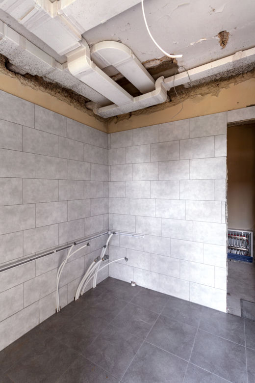

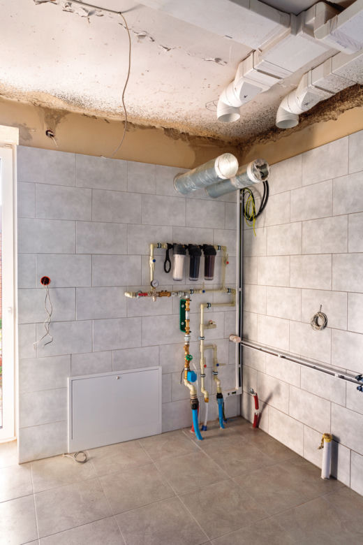

Podczas przebudowy pomieszczenie po kotłowni węglowej zostało odnowione i przygotowane do zamontowania nowego urządzenia grzewczego.

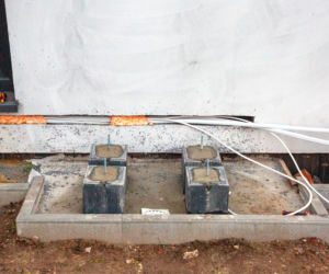

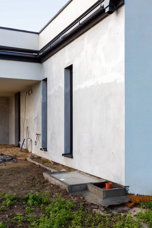

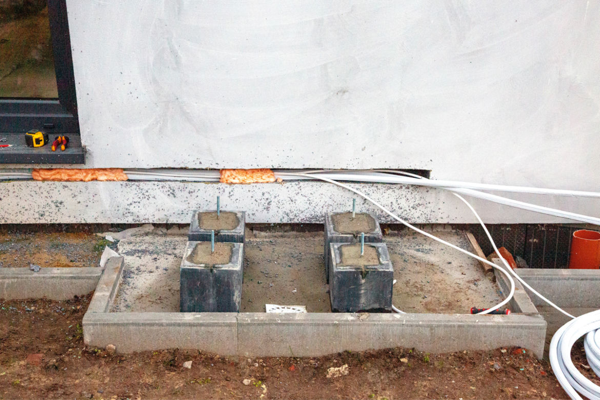

Fundament
Fundament
Na etapie budowy przy ścianie domu przygotowano fundament pod jednostkę zewnętrzną. Dzięki kratce ściekowej nie będzie się na nim gromadziła woda

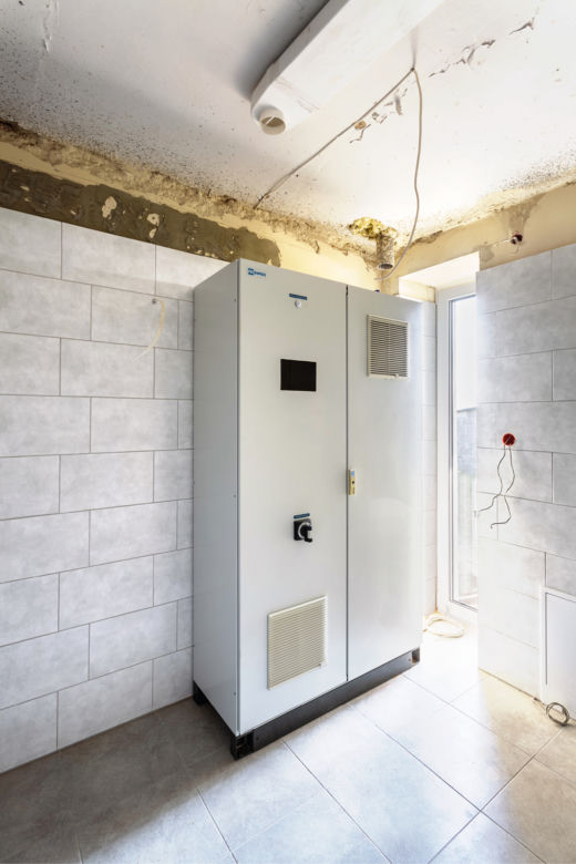

Centrum sterowania
Centrum sterowania

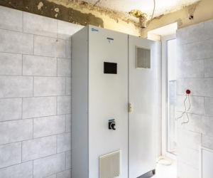

W pomieszczeniu przeznaczonym na pompę znalazło się też miejsce na pokaźną,
profesjonalną szafę sterowniczą, w której znajdą się kable i elementy niezbędne
do inteligentnego sterowania urządzeniami elektrycznymi w domu.

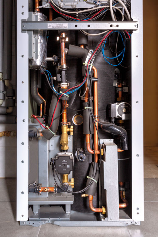

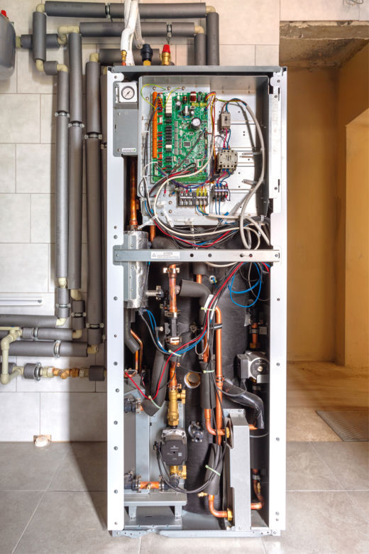

Oszczędność miejsca
Oszczędność miejsca

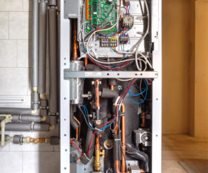

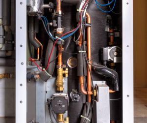

Moduł wewnętrzny pompy Ecodan oprócz samej jednostki pompy ciepła mieści także elementy dodatkowe konieczne do jej podłączenia oraz pojemny zasobnik c.w.u. To duża
oszczędność miejsca.

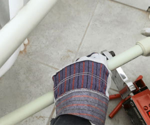

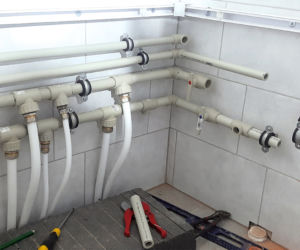

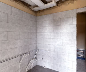

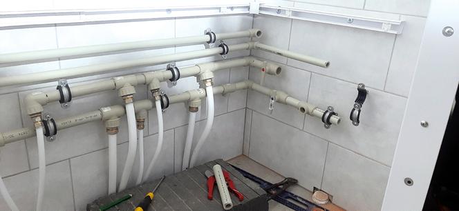

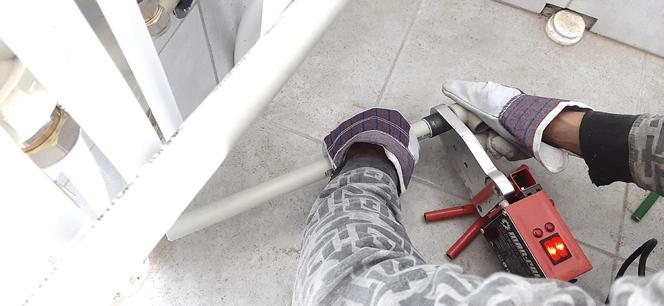

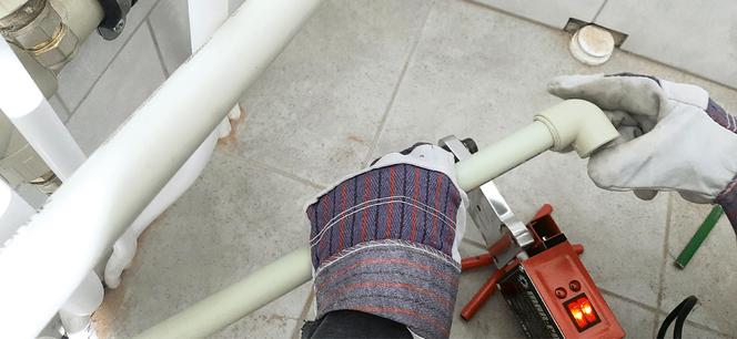

Rury z tworzywa
Rury z tworzywa

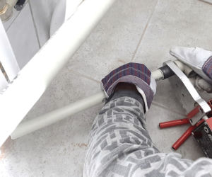

Instalacja wewnętrzna zostanie wykonana z rur sztywnych z tworzywa łączonych kształtkami w celu uzyskania wymaganej trasy.
Wymagana trasa instalacji
Uzyska się ją przez zgrzewanie odmierzonych wcześniej odcinków rur propylenowych z odpowiednimi kształtkami.
Pompa ciepła M 1/2021

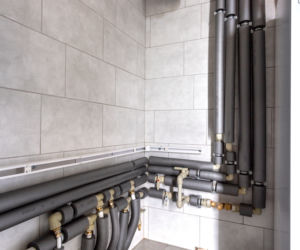

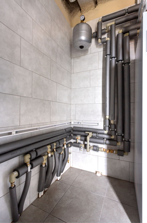

Otuliny z pianki
Otuliny z pianki
Zgodnie z obowiązującymi wymaganiami instalacja w obrębie „kotłowni” musi zostać zaizolowana termicznie.

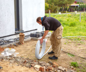

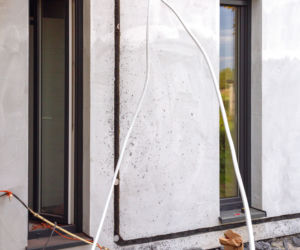

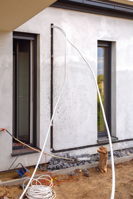

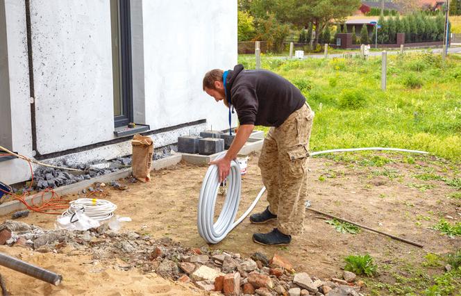

Instalację łączącą jednostkę zewnętrzną z wewnętrzną robi się z giętkich, izolowanych rur miedzianych ze zwoju.

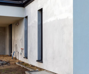

Otwory i bruzdy na instalację
W ścianie domu trzeba wywiercić otwory i zrobić bruzdy, w których zostaną poprowadzone przewody z czynnikiem roboczym.

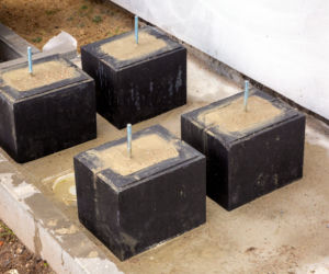

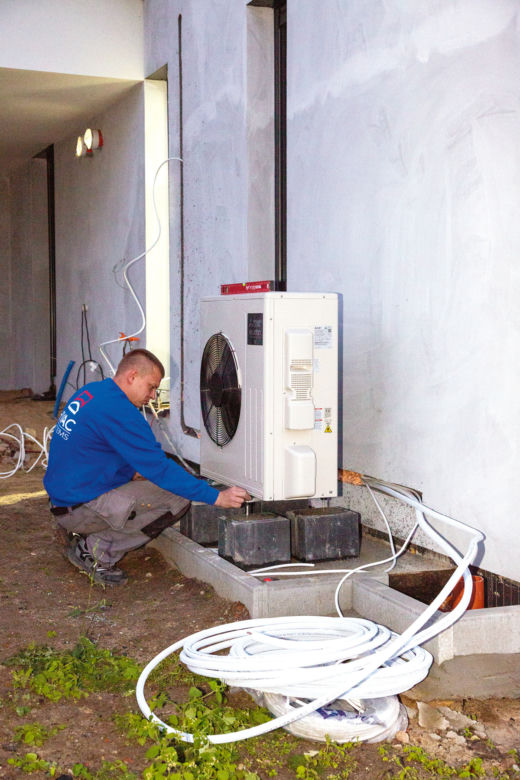

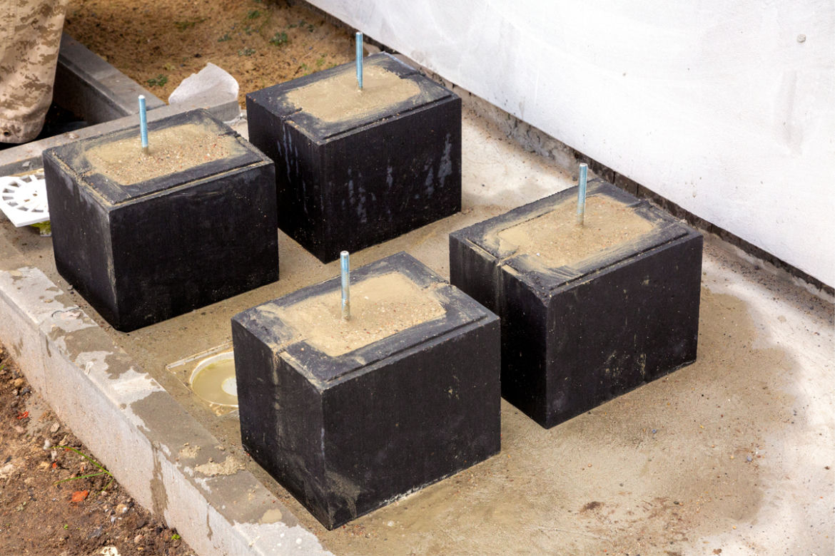

Cokół
Cokół

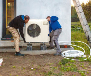

Na wymurowanym wcześniej fundamencie stanęły dodatkowe kilkunastocentymetrowe
podstawy pod moduł z zalanych betonem pustaków.

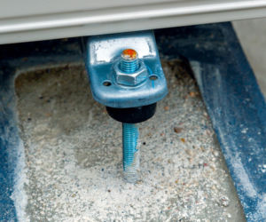

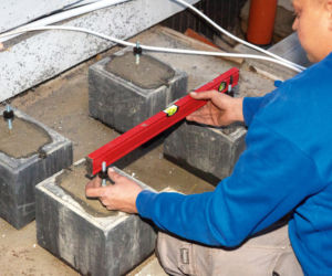

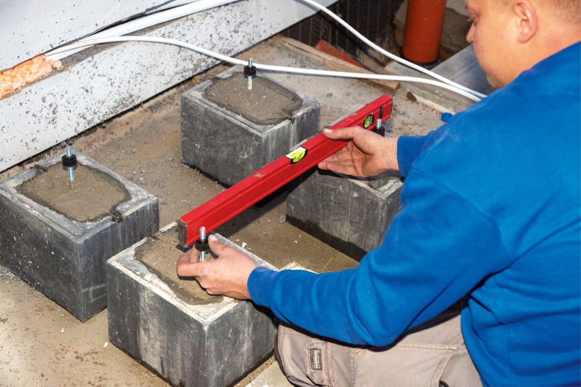

Poziomowanie
Poziomowanie
Podpory pod jednostkę należy starannie wypoziomować, aby podczas pracy
urządzenia nie powstawały drgania i dodatkowy hałas.
Układanie przewodów
Układanie przewodów
Aby przewody nie przesuwały się i nie wypadały, trzeba je zamocować w bruzdach pianką montażową.

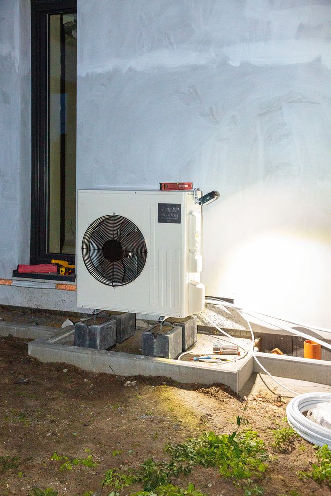

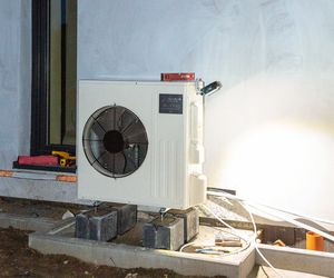

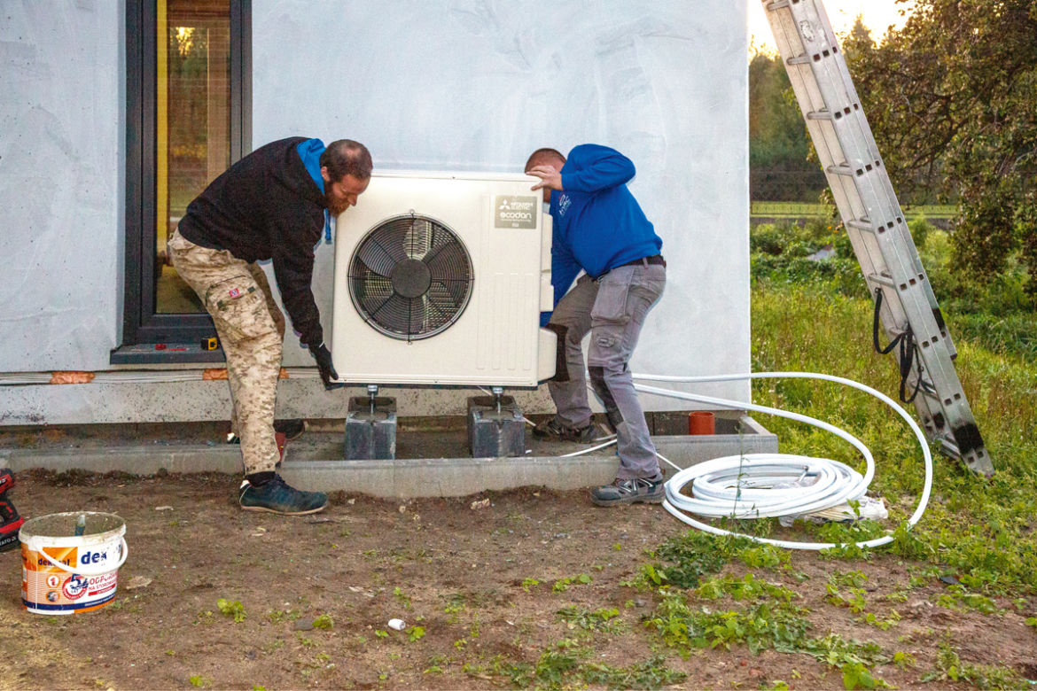

Ustawienie jednostki
Moduł zewnętrzny wybranego modelu pompy ciepła ma wymiary blisko 1 x 1 m i waży ponad 50 kg. Do przeniesienia i ustawienia go są potrzebne dwie osoby.

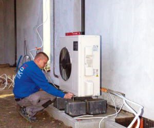

Konieczny odstęp
Konieczny odstęp
Aby zaoewnić prawidłowe warunki pracy jednostki zewnętrznej, jej odległość
od ściany domu nie może być mniejsza niż 15 cm.

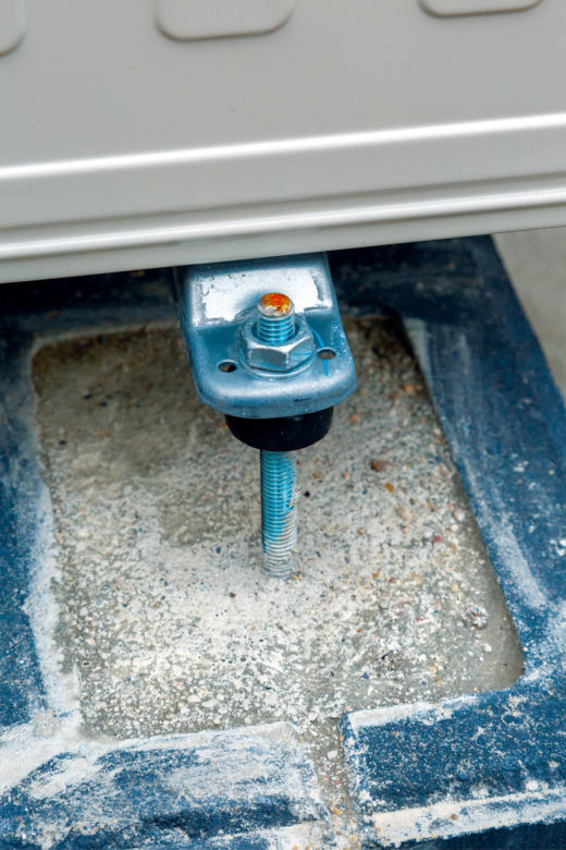

Stabilne mocowanie
Stabilne mocowanie
Jednostka zewnętrzna musi być przytwierdzona śrubami do podstawy. Umożliwiają one dokładne wyregulowanie położenia, niezbędne do prawidłowej i cichej pracy podzespołów.
Długość przewodów
Długość przewodów
Przewody do połączenia jednostki zewnętrznej z wewnętrzną powinny się swobodnie układać, więc należy przygotować je z zapasem i na końcu ewentualnie przyciąć na wymaganą długość.

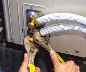

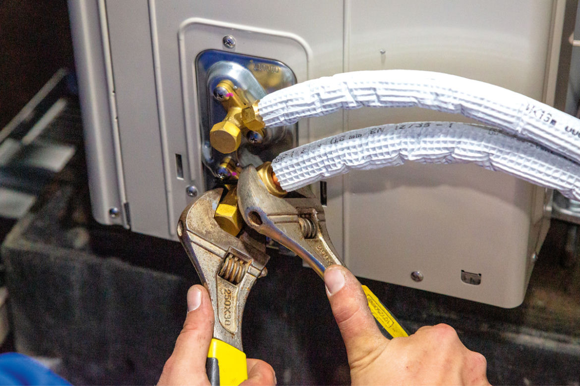

Połączenie
Połączenie
Złączki na połączeniu przewodów z króćcami jednostki zewnętrznej muszą zostać
dokładnie dokręcone.

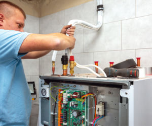

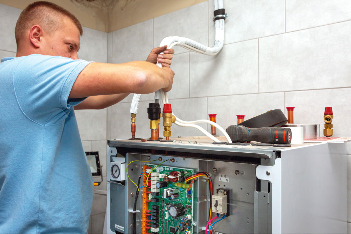

Spięcie obiegu pompy
Drugi koniec przewodów roboczych trzeba połączyć z króćcami w jednostce wewnętrznej.

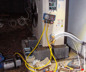

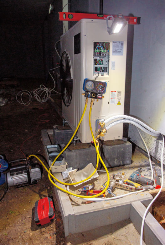

Próba ciśnienia
Próba ciśnienia
Przed uruchomieniem pompy ciepła należy zrobić próbę szczelności obu
jednostek przez napełnienie łączących je rur suchym azotem pod maksymalnym
ciśnieniem roboczym.
