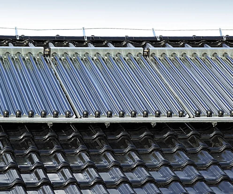

Autor: Witold Rożałowski Południowo-zachodnia nachylona pod kątem 45o połać dachu to idealne miejsce na kolektory. Wybraliśmy rurowe próżniowe

Kolektory słoneczne: instalacja solarna
Do zamontowania kolektorów skłoniły nas opinie i doświadczenia użytkowników oraz - nie ukrywam - dotacja z Narodowego Funduszu Ochrony Środowiska i Gospodarki Wodnej w wysokości 45% wartości kredytu na tę inwestycję. Instalacja łącznie z armaturą kosztowała mniej więcej 12 tys. zł.

W instalacji solarnej w naszym domu zostały zamontowane 3 kolektory słoneczne Watt CPC 9+, każdy zbudowany z 9 rur próżniowych. Ulokowaliśmy je na południowo-zachodniej połaci dachu. Zajmują łącznie powierzchnię 6 m2 i w słoneczny dzień są w stanie podgrzać wodę do granicznej temperatury 95oC. W praktyce, mimo że jest stale zużywana, a więc wymienia się w zasobniku, pozostaje ciepła. W zależności od aury jej temperatura wynosi 35-75oC.
Po 6 latach eksploatacji nie zauważyliśmy spadku sprawności. Problemem mogą być dłuższe wakacyjne wyjazdy, podczas których nie ma rozbiorów wody, więc mogłoby dojść do nadmiernego wzrostu temperatury glikolu i w konsekwencji do uszkodzenia instalacji solarnej. W tym czasie można jednak włączyć obieg między wymiennikiem a kotłem, obieg do podłogówek albo cyklicznie uruchamiać cyrkulację. W ten sposób woda się wychładza, a układ nie przegrzewa.
