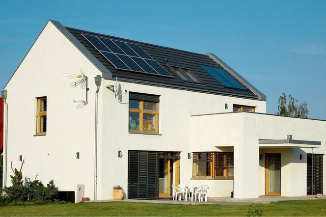

Autor: Viessmann/ Materiały prasowe Do ogrzewania tego domu o powierzchni użytkowej 167 m2 i przygotowywania ciepłej wody użytkowej dla mieszkającej w nim czteroosobowej rodziny wystarczy 6,3 MWh/rok energii dostarczanej przez gazowy kocioł kondensacyjny. W tym domu nie ma komina, bo spaliny wylatują przez przewód wyprowadzony przez ścianę, a wentylacja jest mechaniczna. Budynek zaprojektował i zrealizował Zakład Inżynierii Środowiska Jacek Miklas z Inowrocławia

Wybierając działkę pod budowę domu w Inowrocławiu, pan Jacek zwracał uwagę na jej odległość od szkoły i pracy, ale także na wielkość i usytuowanie względem stron świata. Ważne było, żeby z każdej strony dało się zachować odległość co najmniej 8 m od sąsiednich budynków – przede wszystkim ze względu na komfort, ale dla pana Jacka istotne było też, żeby dom mógł być dobrze nasłoneczniony. Zależało mu na tym, by od strony południowej i zachodniej mogła być duża otwarta przestrzeń. W końcu udało się znaleźć odpowiednią działkę o powierzchni 2400 m2, graniczącą z parkiem uzdrowiskowym.
Dom miał być przede wszystkim wygodny i wyposażony we wszystko to, czego rodzinie pana Jacka brakowało dotąd w mieszkaniu w bloku – ważna była duża ilość miejsca na przechowywanie mniej lub bardziej potrzebnych rzeczy, garaż i dużo przestrzeni nie tylko wewnątrz, ale i wokół domu, która zachęcałaby do spędzania czasu na dworze. Powstała więc willa, w której na parterze o powierzchni 100 m2 znajdują się pokój dzienny, kuchnia, gabinet i łazienka, a na piętrze (powierzchnia użytkowa 67 m2) – trzy sypialnie, w tym jedna z wyjściem na duży taras, łazienka z sauną oraz pralnia. Jest też 80-metrowa piwnica. Połowę jej zajmuje garaż, a drugą pomieszczenie gospodarcze. Okna są duże, żeby stworzyć w i tak obszernych wnętrzach wrażenie jeszcze większej przestrzeni. Przeszklona elewacja znajduje się od południa i południowego zachodu, żeby do ogrzewania pomieszczeń w jak największym stopniu wykorzystać promieniowanie słoneczne. Przegrzewaniu wnętrza domu latem zapobiegają żaluzje fasadowe. Podczas projektowania i budowy dużo uwagi poświęcono szczelności i wyeliminowaniu mostków termicznych. Oczywiście nie żałowano izolacji cieplnej.
Jednym z najważniejszych założeń przyjętych podczas projektowania był niski koszt eksploatacji budynku. Został on oddany do użytkowania jesienią 2014 r. i już po pierwszej spędzonej w nim zimie pan Jacek mógł stwierdzić, że udało się je zrealizować. Realne zapotrzebowanie na energię do ogrzewania i wentylacji wynosi bowiem zaledwie 30 kWh/m2 na rok.

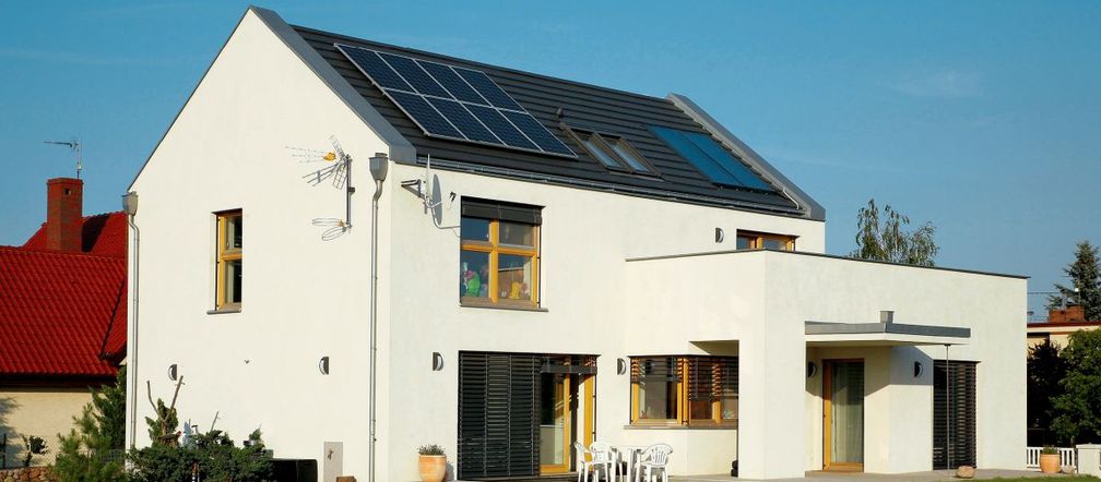

Autor: Viessmann/ Materiały prasowe Montaż dwóch płaskich kolektorów słonecznych był zaplanowany od początku – zastępują fragment pokrycia dachowego. Później pojawiło się osiem modułów fotowoltaicznych osiągających moc szczytową 2 kWp. Gdyby na dachu było jeszcze miejsce, pan Jacek kupiłby ich więcej

Autor: Viessmann/ Materiały prasowe Od końca kwietnia do pierwszych dni sierpnia instalacja fotowoltaiczna wytworzyła 950 kWh energii elektrycznej. To bardzo dobry wynik, dzięki temu, że słońca w tym roku nie brakowało

Można powiedzieć, że pieniądze zaoszczędzone dzięki rezygnacji z pompy ciepła się nie zmarnowały, bo pan Jacek zainwestował w inne urządzenia wykorzystujące OZE. Na dachu zainstalowano dwa płaskie kolektory słoneczne o łącznej powierzchni absorbera 4,6 m2 . W kotłowni stanął pojemnościowy podgrzewacz wody użytkowej z dwiema wężownicami (biwalentny) o pojemności 300 l. Dolna wężownica służy do podgrzewania wody w zbiorniku energią z kolektorów, górna – do uzupełniania jej braków energią dostarczaną przez kocioł. Czyli standardowo. Ale to nie wszystko. Pan Jacek zdecydował się też na instalację fotowoltaiczną (PV). Jest zbudowana z ośmiu modułów o łącznej mocy szczytowej 2 kWp – tylko na tyle wystarczyło miejsca na dachu.

Od połowy kwietnia do początku sierpnia 2015 r. roku ciepłą wodę użytkową zapewniała niemal wyłącznie darmowa energia słoneczna z kolektorów. Pan Jacek tylko dwukrotnie zarejestrował w tym czasie uruchomienie kotła. W pochmurne dni temperatura wody w zasobniku nie spadała poniżej 36oC, co wystarczało do tego, żeby się w niej myć. W upalne dni osiąga ustawione maksimum, czyli 70oC. Pan Jacek twierdzi, że w mieszkaniu w bloku miał termę gazową i płacił 1200 zł rocznie za gaz wykorzystywany tylko do gotowania i podgrzewania wody użytkowej. Teraz niewiele więcej kosztuje go utrzymanie całego domu o powierzchni blisko 200 m2 . Instalacja fotowoltaiczna została zamontowana wiosną tego roku. Teoretycznie, według obliczeń na podstawie danych statystycznych o średnim natężeniu promieniowania słonecznego, powinna wytwarzać 1524 kWh energii elektrycznej rocznie, a od 23 kwietnia do 7 sierpnia – 710 kWh. W tym roku pogoda sprzyjała właścicielom modułów fotowoltaicznych i licznik zarejestrował u pana Jacka wyprodukowanie w tym czasie 950 kWh energii elektrycznej, z czego na własne potrzeby zostało wykorzystane 655 kWh, a reszta popłynęła do sieci elektroenergetycznej. Ostatnia faktura za prąd opiewa na 380 zł za dwa miesiące, ale nie uwzględnia jeszcze energii z instalacji PV. Cena kilowatogodziny w taryfie przedsiębiorstwa energetycznego obsługującego dom pana Jacka wynosi 0,45 zł (bez opłat za dystrybucję), więc po rozliczeniu za dotychczas odprowadzoną energię od rachunku zostanie odliczone (950 – 655) 0,45 = 133 zł. Ponieważ za energię pobieraną z sieci płaci się łącznie z opłatami za dystrybucję 0,65 zł/kWh, najwięcej korzyści z instalacji fotowoltaicznej jest w przypadku wykorzystywania wytwarzanego przez nią prądu na własne potrzeby – dzięki temu mniej się go kupuje. Dlatego z pralki, zmywarki, odkurzacza, żelazka i innych urządzeń pochłaniających duże ilości energii najlepiej korzystać za dnia.
