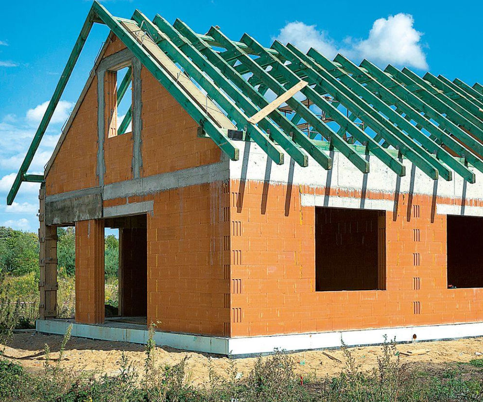

Autor: Andrzej T. Papliński Ściany dwuwarstwowe najczęściej mają warstwę nośną z betonu komórkowego lub ceramiki

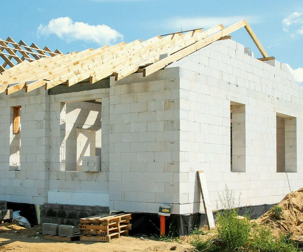

Autor: Stowarzyszenie Białe Murowanie/ Materiały prasowe Silikaty mają największą wytrzymałość mechaniczną wśród materiałów murowych. Można wznosić z nich mury nośne o grubości 18 cm

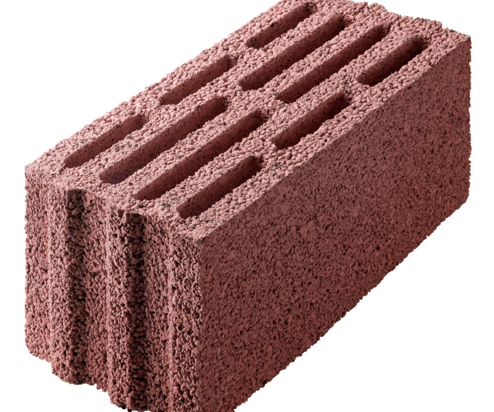

Autor: Leca/ Materiały prasowe Pustaki z keramzytobetou mają bardzo duże wymiary

Ceramika
Pustaki z ceramiki poryzowanej na mury nośne mają grubość najczęściej 24 lub 25 cm. Niektóre pustaki, np. Max, można ustawiać w murze na długość lub szerokość elementu. Uzyskamy wtedy mur nośny o grubości 19 lub 29 cm. Znajdziemy też pustaki na mur o grubości 30 cm. Zużycie na 1 m2 muru zależy od pozostałych wymiarów pustaków i może wynosić od 10 do 22 elementów. Zależnie od rodzaju pustaków muruje się je na zaprawy tradycyjne, cienkowarstwowe lub klej w pianie.
Cena wymurowania ścian z pustaków ceramicznych o grubości 24 cm wynosi 90-105 zł/m2 zależnie od rejonu Polski, średnio 95 zł/m2.

Silikaty
Elementy murowe z silikatów mają wysokość 20 lub 22 cm i długość od 20/25 do 50 cm. Różnią się grubością zależnie od przeznaczenia. Bloczki mogą być pełne lub z otworami (drążone). Bloczki pełne mają mniejsze wymiary, więc są mniej popularne niż te z otworami. Ściany konstrukcyjne można murować z bloczków o grubości 15, 18, 24 lub 25 cm. Bardzo często są wybierane bloczki o grubości 18 cm, bo to pozwoli pocienić ścianę dwuwarstwową. Elementy silikatowe można murować na zaprawę tradycyjną lub cienką spoinę klejową. Najlepsze są te z bokami wykończonymi na pióro i wpust - nie wymagają spoin pionowych.
Koszt wymurowania ścian z bloczków silikatowych o grubości 18 cm wynosi 35-50 zł/m2 zależnie od rejonu Polski, średnio 40 zł/m2.

Keramzytobeton
Na ściany dwuwarstwowe stosuje się pustaki lub bloczki, które mają duże wymiary. Mur z keramzytobetonu może mieć grubość 24 lub 36-38 cm. Dzięki wyprofilowaniu na pióro i wpust nie trzeba wypełniać spoin pionowych. Ponieważ keramzytobeton ma porowate ściany, do wznoszenia ścian używa się zapraw grubowarstwowych – tradycyjnych. Ponieważ nie ma najlepszych właściwości termicznych, często jest murowany z wykorzystaniem zapraw ciepłochronnych, które też układa się grubą warstwą.
Koszt wymurowania ścian z betonu komórkowego o grubości 24 cm wynosi 60-70 zł/m2 zależnie od rejonu Polski.
