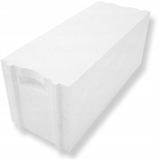

Solbet Optimal Plus 600 P+W +U
Wymiary: 24 x 24 x 59,9 cm
Klasa: 600
Zużycie: ok. 7 szt./m kw
Cena: 10,54-12,30 zł
Koszt 1 m kw: 73,78-86,10 zł
Autor: Solbet/ Materiały prasowe

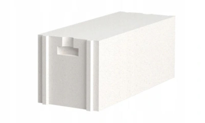

H+H Gold 600 PWU
H+H Gold 600 PWU
Wymiary: 24 x 25 x 62,5 cm
Klasa: 5
Zużycie na 1 m kw: 6,4 szt.
Cena: 9,89-11,40 zł
Koszt 1 m kw: 63,29-72,96 zł
Autor: H+H/ Materiały prasowe

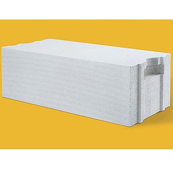

Termalica 600 PWU
Termalica 600 PWU
Wymiary: 24 x 25 x 60 cm
Klasa: 4
Zużycie na 1 m kw: 6,67 szt.
Cena: 15,07 zł
Koszt 1 m kw: 100,51 zł
Autor: Termalica/ Materiały prasowe

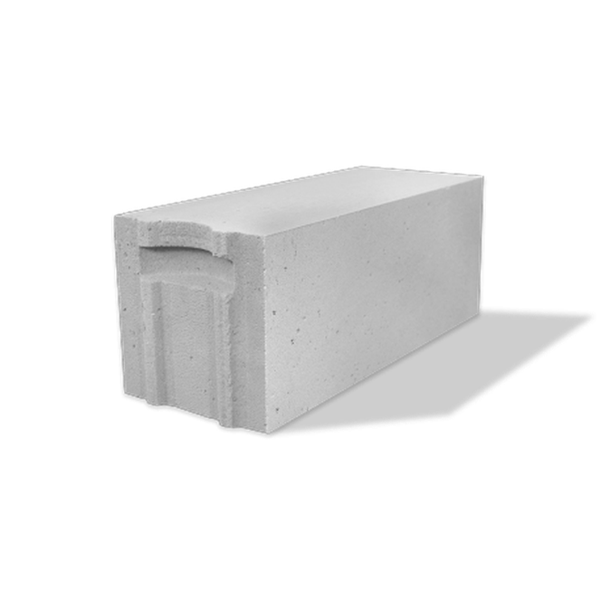

Ytong Solid 600 PWU
Ytong Solid 600 PWU
Wymiary: 24 x 20 x 60 cm
Klasa: 5
Zużycie na 1 m kw: 8,33 szt.
Cena: 11,77-12,11 zł
Koszt 1 m kw: 98,04-100,87 zł
Autor: Xella Ytong/ Materiały prasowe

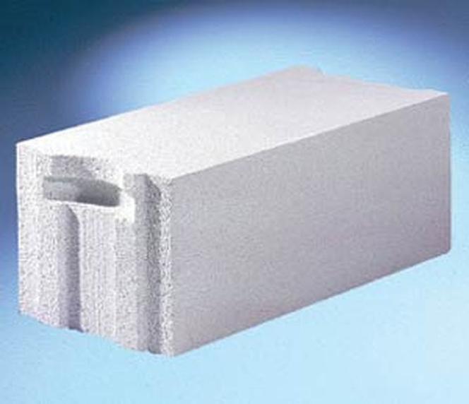

Solbet Optimal Plus 500 P+W +U
Wymiary: 24 x 24 x 59 cm
Klasa: 500
Zużycie: ok. 7 szt.
Cena: 10,42-12,05 zł
Koszt 1 m kw: 71,40-84,35 zł

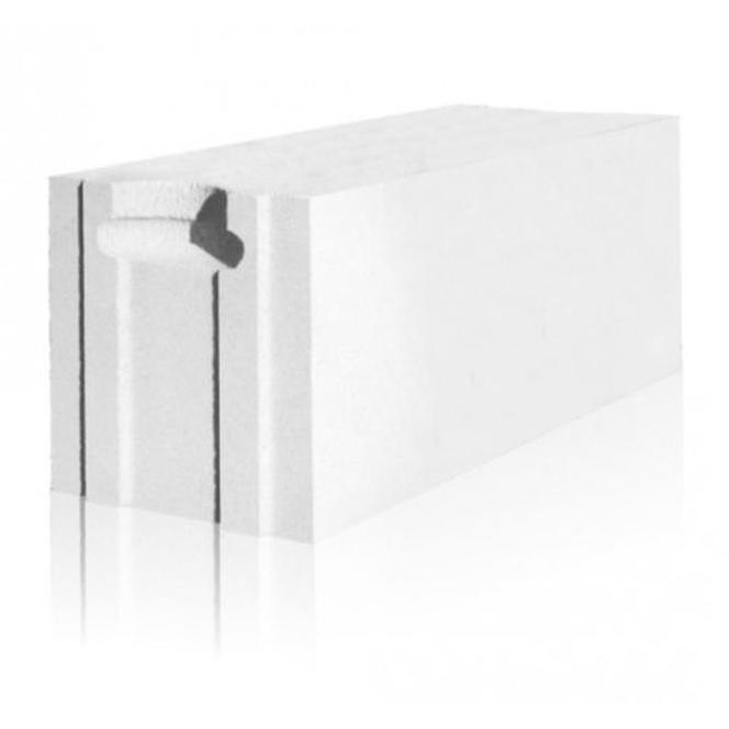

H+H Gold 500 PWU
H+H Gold 500 PWU
Klasa: 4
Cena: 9,79-11,40 zł
Koszt 1 m kw: 62,65-72,96 zł
