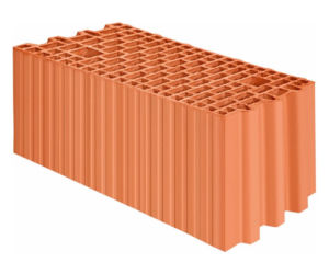

Porotherm 25 P+W
Porotherm 25 P+W
Wymiary: 25 x 37,3 x 23,8 cm
Klasa 15
Zużycie: 10,7 szt./m2
Cena: 6,95-9,30 zł
Cena za 1 m kw: 74,35-99,50 zł
Autor: Wienerberger/ Materiały prasowe

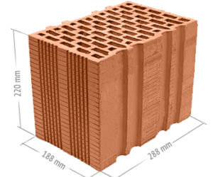

Pustak Max 220 P+W
Pustak Max 220 P+W
Wymiary: 28,8 x 18,8 x 22 cm
Klasa: 15
Zużycie:
22 szt./m2 – mur o grubości 29 cm,
15 szt./m2 – mur o grubości 19 cm,
Cena: 3,30-5 zł
Cena za 1 m kw:
72,60-110 zł - mur o grubości 29 cm,
49,50-75 zł - mur o grubości 19 cm.
Autor: Cegielnia Przecław/ Materiały prasowe

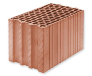

Thermopor 25 P+W
Thermopor 25 P+W
Wymiary: 25 x 37,5 x 23,8 cm
Klasa: 15
Zużycie: 10,7 szt./m kw
Cena: 4,65-6,50 zł
Koszt 1 m kw: 49,75-69,55 zł
Autor: Leier/ Materiały prasowe

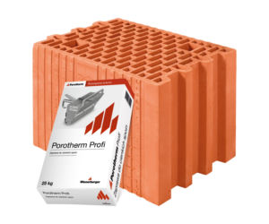

Porotherm 25 Profi szlifowany (wraz z zaprawą)
Wymiary: 25 x 37,3 x 24,9 cm
Klasa: 15
Cena: 7,60-10,45 zł
Koszt 1 m kw: 81,32-111,81 zł (wraz z zaprawą)

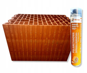

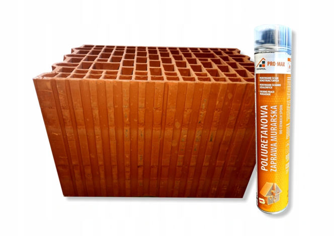

Pro-Max 25 P+W szlifowany (z klejem w pianie)
Wymiary: 25 x 37,5 x 24,8 cm
Klasa: 15
Zużycie: 10,5 szt./m kw
Cena: 7,70-8,05 zł
Koszt 1 m kw: 80,85-84,52 zł (z klejem w pianie)
Autor: Cerpol/ Materiały prasowe

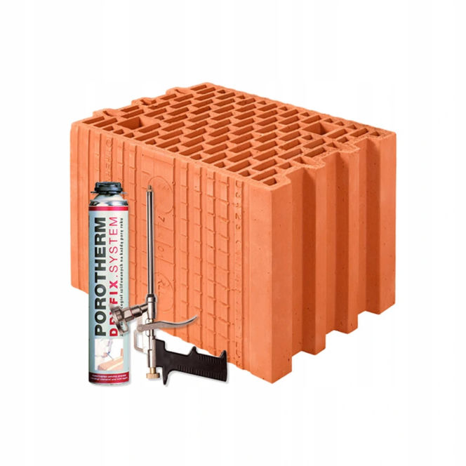

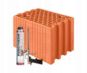

Porotherm 25 P+W Dryfix (z klejem w pianie)
Klasa: 15
Cena: 8,80-11,50 zł
Koszt 1 m kw: 94,16-123,05 zł (z klejem w pianie)

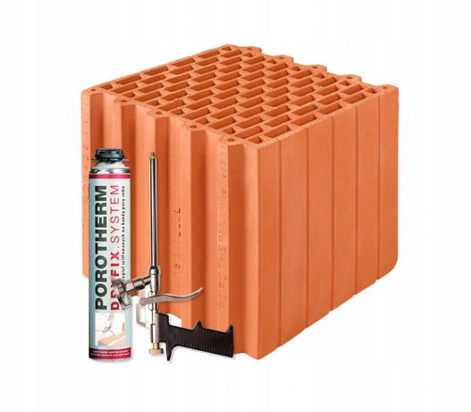

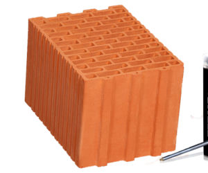

Porotherm 30 Dryfix (z klejem w pianie)
Wymiary: 30 x 24,8 x 24,9 cm
Klasa: 15
Zużycie: 16 szt./m kw
Cena: 6,31-8,50 zł
Cena za 1 m kw: 100,96-136 zł (z klejem w pianie)
