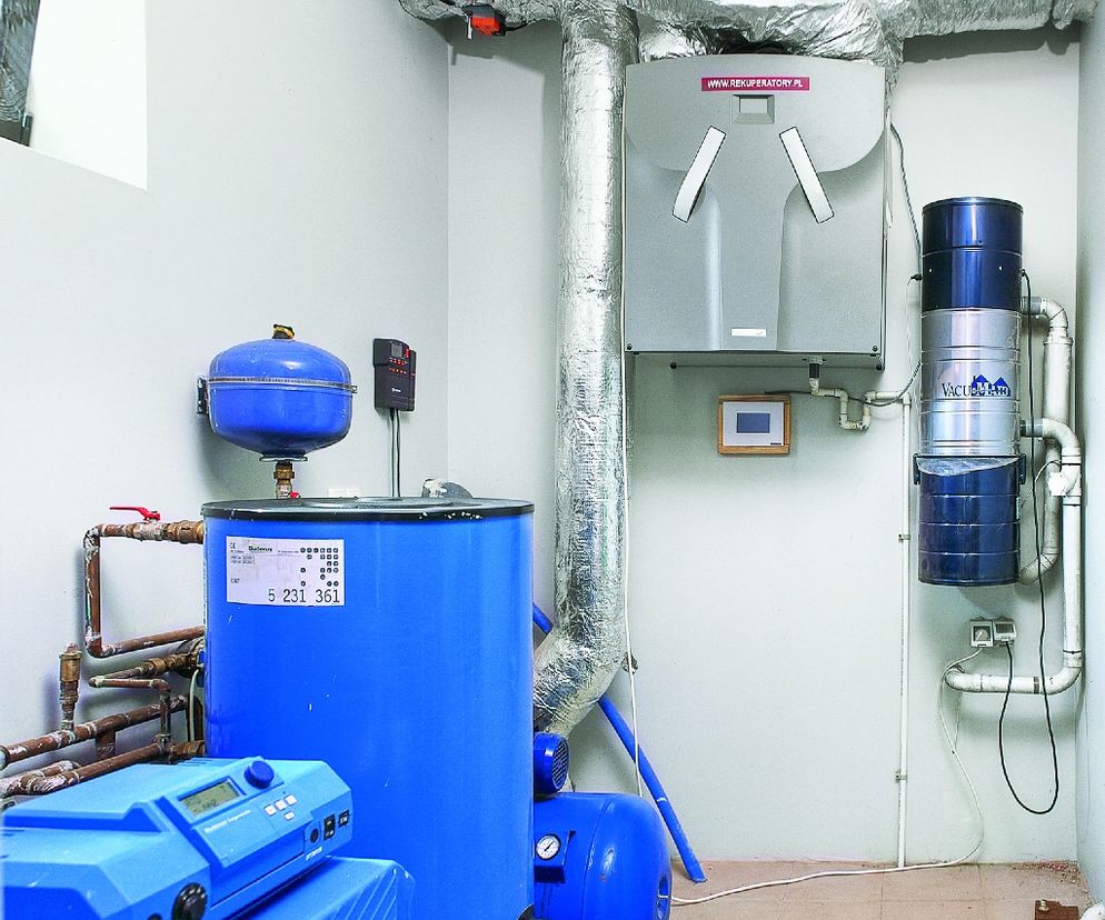

Autor: Andrzej Szandomirski Jeśli w domu nie ma za wiele miejsca na urządzenia techniczne, centralę podwieszaną można zamocować w pomieszczeniu technicznym wraz z kotłem

Nie da się w całości wyeliminować hałasu przenikającego przez obudowę urządzenia do otoczenia. Jego skutki można jednak ograniczyć, jeśli centralę ulokuje się z dala od pomieszczeń, w których przebywają ludzie, na przykład na strychu, poddaszu, w przestrzeni między stropem a kalenicą, w piwnicy, garażu albo w innym pomieszczeniu pomocniczym. Można ją też obudować, ale w taki sposób, by nie ograniczać do niej dostępu, bo zawiera elementy, które trzeba co pewien czas czyścić lub wymieniać (filtry) albo naprawiać (wentylatory, grzałki).
Aby hałas i wibracje nie przenosiły się przez elementy konstrukcyjne budynku, centralę warto posadowić na gumowych wibroizolatorach.
