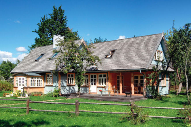

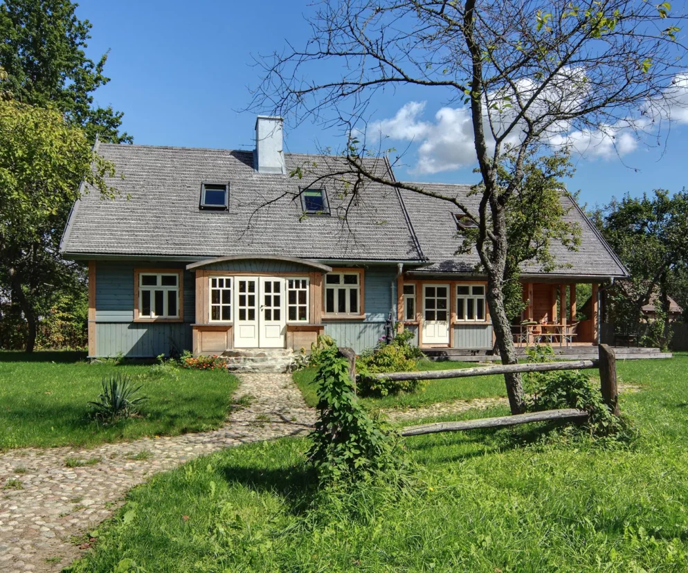

Dom złożony jest z dwóch wzajemnie przesuniętych względem siebie brył, każda o wymiarach tradycyjnych domów w okolicy. Ustawiony jest ścianą szczytową do drogi. Dzięki temu wygląda na mniejszy, niż jest w rzeczywistości, i nie wyróżnia się w ciągu sąsiednich budynków.

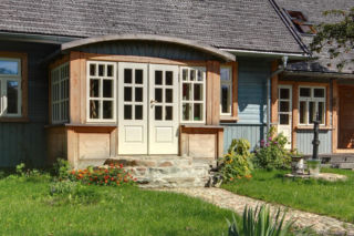

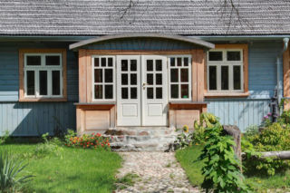

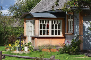

Uwagę przykuwa przeszklony ganek o charakterystycznym regionalnym kształcie, z półokrągłym daszkiem. Ten bardzo popularny w okolicy motyw znakomicie wpisuje dom w otoczenie.
Nawiązaniem do tradycji są też pełne uroku skrzynkowe okna z drobnymi podziałami zaznaczonymi szprosami. Ich zewnętrze skrzydła mają zestawy szyb zespolonych, dzięki czemu spełniają współczesne normy energooszczędności.
Przed domem znajduje się obszerny drewniany taras – szeroki, wygodny, schodzący stopniami do poziomu gruntu, będący kontynuacją zadaszonej werandy wciętej w bryłę domu. Powstał, gdy dom był już gotowy. Wcześniej wydawało się, że weranda zaspokoi potrzeby mieszkańców. Dziś nagrzane słońcem deski tarasu to latem ulubione miejsce wszystkich odwiedzających dom.

Szarobłękitny kolor elewacji właściciele wybrali z kilku zaproponowanych przez architekta. Kolorystyczny eksperyment powiódł się znakomicie. Pastelowy kolor, jakby z lekka wypłowiały, przydymiony, dobrze koresponduje z otaczającą go roślinnością o każdej porze roku.
Dom pięknie wygląda też w zimowej szacie, a w szare ponure dni promienieje wręcz błękitem. Efekt podkreśla słomkowożółty kolor zastosowany na opaskach wokół okien oraz na podbitce zadaszenia werandy.
Całości dopełnia dwuspadowy dach pokryty wiórem osikowym, często stosowanym w północnych regionach Polski. Obróbki są z blachy cynkowo-tytanowej, której matowoszary kolor wtapia się w srebrzyste pokrycie dachu.

Skrzynkowe okna mają podziały dokładnie odwzorowane z okien ze starego domu. Podlaskie domy drewniane były malowane na bardzo różne kolory. Zastosowany w domu w Pasiekach niebieski odcień spotyka się często nie tylko na domach, ale również na ścianach cerkwi.
Do miejscowej zabudowy nawiązują detale drewnianej elewacji – obramienia okien, deski na węgłach, wiatrownice. Ozdobne końcówki krokwi, wzorowane na okolicznych domach, wycinane były tradycyjnie – siekierą.

Bardzo charakterystycznym dla regionu elementem jest podlaski ganek, tak zwany tramwajowy – zazwyczaj był oddzielony drzwiami i pełnił funkcję wiatrołapu. Tu powstała jego uproszczona wersja – otwarty na salon pełni funkcję małej jadalni.
