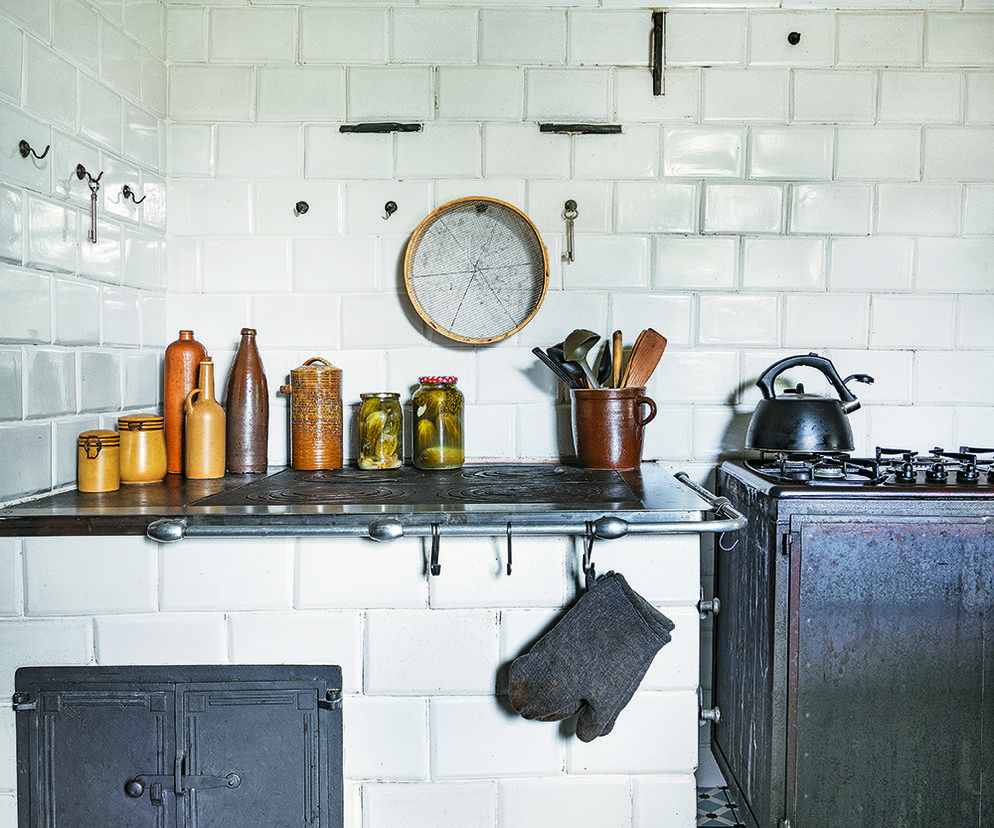

Kuchnia węglowa to było kiedyś serce domu. Przede wszystkim pomieszczenia kuchni były większe niż obecnie, więc domownicy mogli skupiać się wokół źródła ciepła. A ono samo też mogło być znacznie większe. Kuchnia węglowa to nie tylko palenisko z blatem z fajerkami, na którym gotowało się lub smażyło potrawy. W kuchni obowiązkowo był piekarnik i duchówka do przechowywania potraw w cieple. Wiele gospodyń korzystało także z pieca chlebowego stanowiącego element trzonu kuchennego. Kanały dymowe odprowadzające spaliny z paleniska rozprowadzano na dużej powierzchni ściany i na przykład ogrzewano także sąsiednie pomieszczenie. A wszystko to działo się dzięki właściwościom kafli ceramicznych, które akumulują ciepło, a potem powoli je oddają.

Obecnie wielu posiadaczy domów decyduje się na kuchnię z piekarnikiem, czyli podstawowy wariant. Palenisko może być zbudowane przez zduna od podstaw, czyli z wykorzystaniem rusztu i wkładów akumulacyjnych na jego obudowę. Wygodnie jest też zastosować gotowe palenisko. Wykończona ładnymi kaflami będzie nie tylko dekorować wnętrze, ale pełnić też funkcję użytkową. Kuchnia węglowa może obejmować także piec chlebowy i duchówkę. Wiele osób zamawia wykonanie półki/siedziska z okaflowaną ciepłą ścianą, o którą można się oprzeć.
