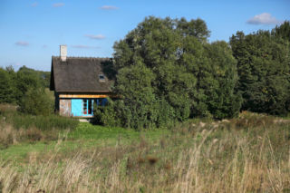

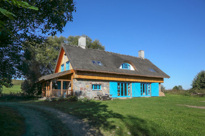

Trudno zobaczyć go z daleka, wyłania się nagle spośród zarośli nad wiejską drogą. Dom nie dominuje nad naturalnym otoczeniem, nie narzuca cywilizacyjnych porządków nawet najbliższej strefie wokół siebie. Nie ma tu zaplanowanego ogrodu, płotu ani bramy. Rośnie łąka, nie trawnik, zamiast utwardzonych ścieżek jest zbocze schodzące do piaszczystej wiejskiej drogi zarośniętej krzakami. Całkowity brak betonowej kostki ani śladu nawierzchni innych niż drewniane deski tarasów. Natury nie próbuje się okiełznać. Nie po to się wybiera takie miejsce do życia, żeby się z nią mocować. Dom daje mieszkańcom ochronę przed złą pogodą – w tej okolicy panują ostre zimy i wietrzne, choć słoneczne lata.

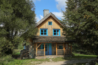

Solidne mury otaczają wnętrze, zadaszony taras jest właściwie werandą z wyraźną granicą między domem a otoczeniem wyznaczoną przez proste drewniane balustrady. Duże okna i przeszklone drzwi otwierające się na widok lasu i jeziora mają okiennice, które – kiedy trzeba – zamykają bezpiecznie wnętrze i chronią dom. Architektura wyraża respekt dla natury i warunków życia na wsi. Żywiołów się tu nie lekceważy, a natury nie sprowadza do pięknych widoków.

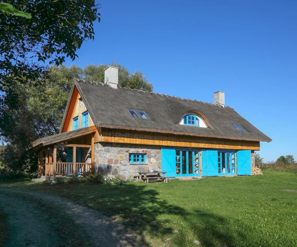

W miejscu, gdzie zbudowano dom, stała kiedyś kamienna obora. Rozebrano ją, ale wykorzystano surowo ciosane głazy z jej murów. W narożnik obecnego domu wmurowano kamień pochodzący ze starego budynku, z datą 1926 i monogramem. Kamienne ściany zawdzięczają swój niespotykany gdzie indziej koloryt granitowym skałom polodowcowym wykorzystywanym powszechnie na tych terenach do wznoszenia budynków dla zwierząt. Do dziś można zobaczyć w okolicy fragmenty tych wielobarwnych murów, a na skrajach pól kamienie zebrane i wykopane z roli.
W nowym domu piękny budulec został wykorzystany jako zewnętrzna warstwa solidnie ocieplonej ściany trójwarstwowej. Fundament musiał więc być podwójny, a ściany są grube na 70 cm. Za to efekt jest znakomity, bo mur nawiązuje do miejscowej tradycji, sprawia, że dom wygląda na masywny i ciężki, a do tego zapewnia mu trwałość i niezmienny wygląd na lata.

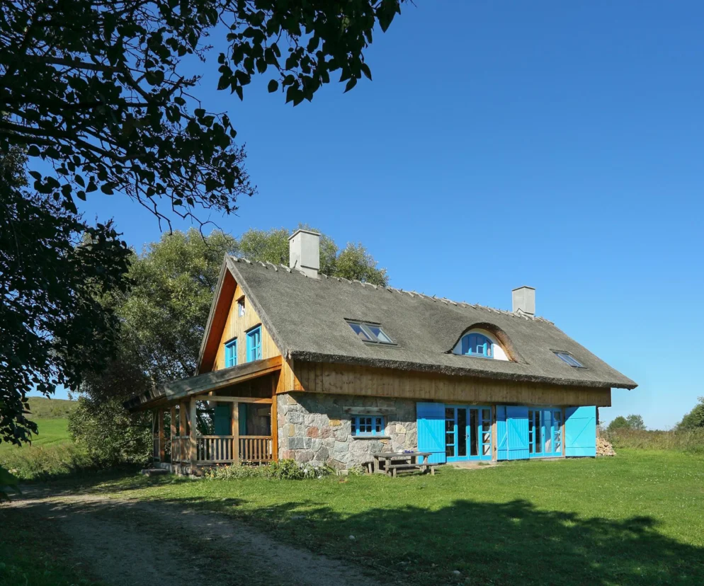

Kamienne ściany wyglądają pięknie. Są trwałe i masywne, wzniesione z grubych głazów – to nie dekoracja, nie okładzina, ale prawdziwy solidny mur. Kłopot w tym, że taka ściana jest zimna – nie zdaje egzaminu przy dzisiejszym sposobie budowania, który wymaga, aby otulać elementy konstrukcji grubą warstwą ocieplenia i nie dopuszczać do powstania mostków cieplnych na ich połączeniach. Aby dom spełniał współczesne standardy, a jednocześnie miał kamienne elewacje z głazów, podjęto decyzję o nietypowej budowie ściany: kamienny mur nie niesie niczego poza sobą samym, strop opiera się na znajdującej się za nim właściwej ścianie konstrukcyjnej (murowanej z bloczków poryzowanych i dobrze ocieplonej).
Oparcie stropu poddasza na wieńcu tej wewnętrznej warstwy nośnej rozwiązuje problem mostków cieplnych. Dodatkowym efektem estetycznym jest nietypowo gruba ściana i bardzo głębokie wnęki okien.

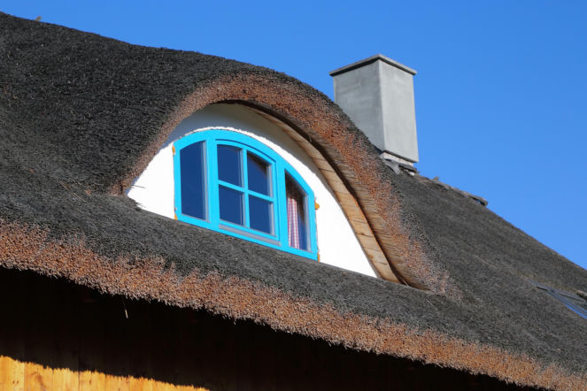

Tej mocnej podstawie domu odpowiada grubość pokrycia dachu. Można powiedzieć, że wybór tradycyjnej strzechy jako materiału na dach jest w dzisiejszych czasach manifestacją estetyczną. Strzecha, kiedyś charakterystyczna dla najskromniejszych chałup, dziś jest pokryciem eleganckim, oznaką przewartościowania wiejskich tradycji, których przez lata nikt nie cenił. Dziś, kiedy nieliczni próbują do nich wracać, okazuje się to kosztowne. Jednak pomimo całej kłopotliwości takiego rozwiązania (cena, jaką się płaci za nietypowy wybór, to trudność znalezienia wykonawcy i droga robocizna) ma ono także wielkie zalety użytkowe.
Pomieszczenia poddasza są ciche, gruba warstwa pokrycia chłodzi latem i izoluje zimą. – To nie pierwszy dom kryty strzechą, jaki zaprojektowałem w tych okolicach – mówi architekt Mikołaj Nowotniak. – Piętnaście lat temu, aby zrealizować ten pomysł, z trudem znaleźliśmy wiejskich fachowców, którzy pamiętali, jak się układa takie pokrycie. Ani surowiec, ani technologia nie były najwyższej jakości. Teraz nie ma z tym kłopotu. Są wyspecjalizowane firmy i specjalne uprawy trzciny przeznaczone na strzechę. Trwałość tego pokrycia oceniam na 50 lat.
Dodajmy, że dla tego regionu charakterystyczne są dachy szare. Nie było tu czerwonych dachówek ani gontów drewnianych. Dlatego strzecha albo wiór to naturalne wybory, jeśli się chce nawiązywać do tradycji.

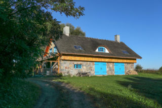

Na masywnych murach parteru spoczywa drewniany strop. Potężne długie belki oparte na mocnych murach zewnętrznych mają dużą rozpiętość, która pozwala uzyskać na parterze duże otwarte wnętrze, prawie bez podziałów i słupów. Poddasze jest nadwieszone nad zewnętrznymi ścianami parteru. To także element zaczerpnięty z budownictwa regionalnego, gdzie stryszek (wyżka) był magazynem na słomę i paszę dla zwierząt hodowanych w oborze.
We współcześnie budowanym domu ma znaczenie użytkowe – dzięki temu rozwiązaniu poddasze jest obszerniejsze, grube ocieplenie nie ogranicza jego powierzchni. Ściany poddasza są zbudowane w technologii szkieletu drewnianego. To również rozwiązanie sprawdzone i stosowane w innych domach wiejskich projektowanych przez Mikołaja Nowotniaka. Drewno nie jest tu dekoracją, ale konstrukcją, jak w tradycyjnie budowanych domach wiejskich.

Okna zostały przez architekta potraktowane jak ozdoba domu i urozmaicenie elewacji. Pomalowano je na żywy błękitny kolor (warto odnotować zadziwiająco trwały efekt – po pięciu latach od budowy nie ma żadnych oznak spłowienia czy zniszczenia!). Grube opaski i szerokie szprosy pomagają osadzić okna w grubym murze bez efektu kontrastu między masywną ścianą a lekkim przeszkleniem. Dzięki mocnym szprosom wydają się one chronić wnętrze lepiej niż duże gładkie szyby. Widokom nadają bezpieczne i atrakcyjne ramy. Ich zróżnicowana wielkość wynika z funkcji. Małe okna oświetlają blat kuchenny i kameralny kąt wypoczynkowy. Duże są jednocześnie drzwiami na taras. Proporcje tych otworów stanowią dalekie nawiązanie do budownictwa wiejskiego. Większe przeszklenia nie przypadkiem przypominają wrota obory.
