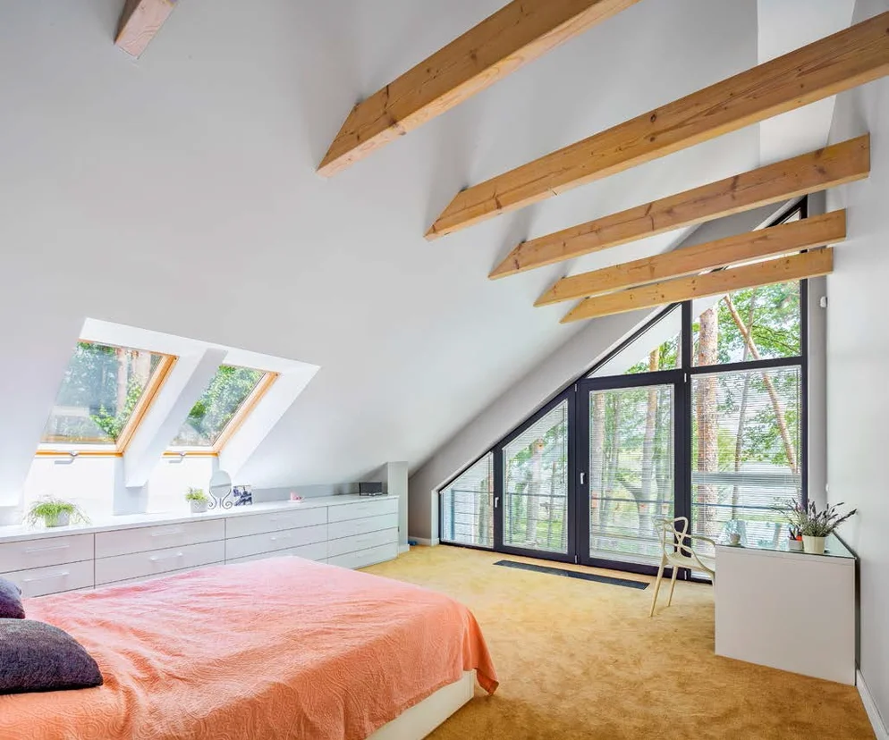

Autor: MARCIN CZECHOWICZ , PROJEKT: JERZY MILEWSKI Z ZESPOLEM ELM PROJEKT STUDIO O ile pod dywanem powinna się znaleźć ładna posadzka, pod wykładziną można ukryć stary, zniszczony parkiet lub brzydkie płytki PCW
Wykładzinami dywanowymi pokrywa się całą powierzchnię podłogi, od ściany do ściany. W ten sposób można wykończyć nimi także schody. Materiał ten daje więc wrażenie jednorodności stylistycznej poszczególnych pomieszczeń. O jakości wykładzin dywanowych świadczą przede wszystkim gęstość ich runa i gramatura (ilość gramów włókna zużytego do utkania 1 m2 wykładziny). Najczęściej gramatura mieści się w przedziale 500-2000 g/m3, a gęstość – 150 000-300 000 przetkań na 1 m2. Najlepsze są te wykładziny, które mają najgęstsze runo. Niebagatelną rolę odgrywa też sposób splątania i przycięcia włókien (strzyżony, pętelkowy, wysepkowy, igłowy, mieszany, welurowy). Ważny jest również rodzaj podkładu, do którego runo jest przymocowane. Może być on wykonany z twardej, nierozciągliwej juty naturalnej lub syntetycznej – odpornej na wilgoć. Często też podkład wykonany jest z pianki lateksowej, pianki żelowej lub filcu. Nadają one wykładzinom miękkość, ciepło i tłumią hałas. Podobne cechy mają podkłady typu FusionBac, czyli połączenie filcu z siatką polipropylenową. Większość wykładzin dywanowych dostępnych na rynku jest zaimpregnowana. Oznacza to, że są one pokryte specjalną powłoką utrudniającą wchłanianie brudu i ułatwiającą czyszczenie.
