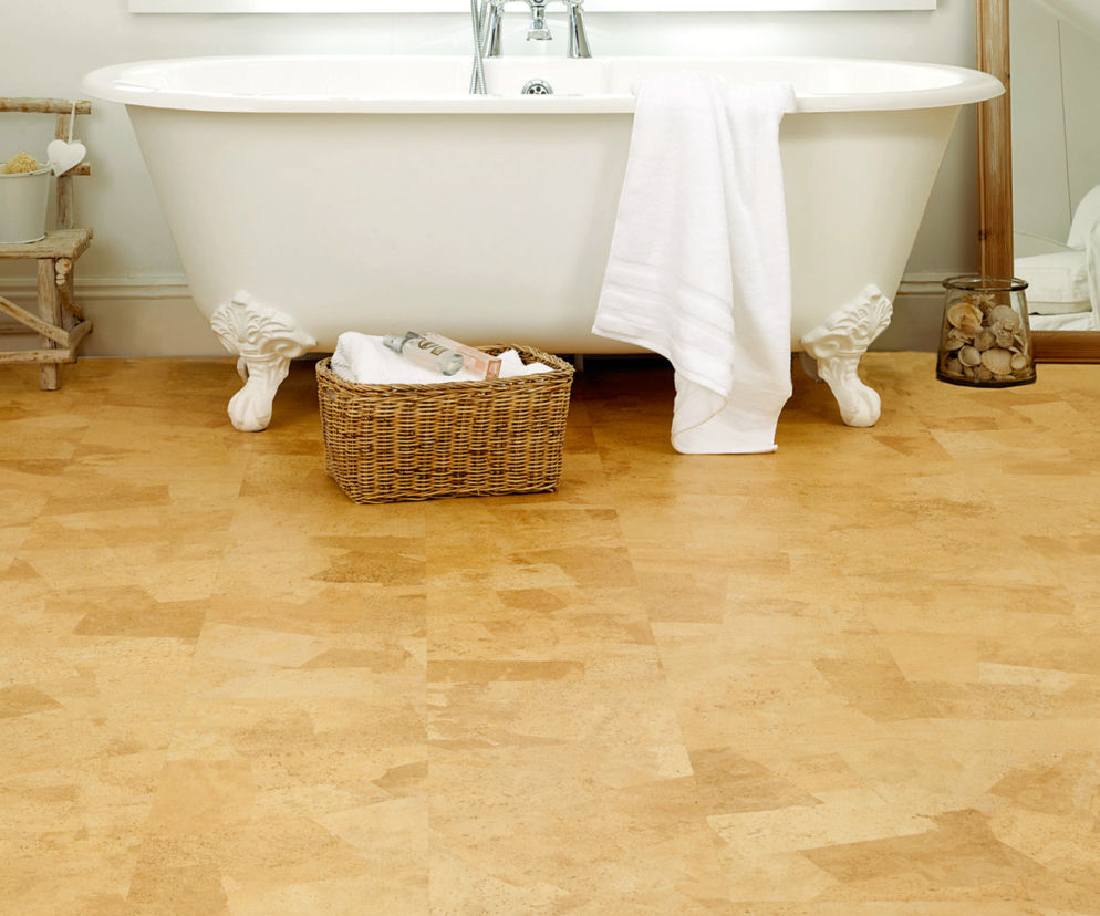

Wykładziny z korka
Podłoga z korka jest miękka, ciepła i elastyczna. Dodatkowo jest trudno zapalna, neutralna chemicznie, nie chłonie brudu i nie przyjmuje plam, dlatego można ją polecić do każdego pomieszczenia. Dobrze amortyzuje kroki oraz wycisza ich odgłos. Korek ma też dobre parametry izolacyjne – jego współczynnik przewodzenia ciepła wynosi 0,037-0,040 W/(m.K), czyli jest na poziomie styropianu. Z tego względu takich płytek nie poleca się na ogrzewanie podłogowe.
Korek jest stabilny wymiarowo i odporny na wodę, nie skurczy się ani nie spuchnie pod wpływem zmian wilgotności powietrza. Zawiera naturalne substancje impregnujące, na przykład suberynę, garbniki, które ograniczają podatność na porastanie grzybami, pleśnią, dlatego można go stosować w pomieszczeniach wilgotnych.
Korek jest dostępny w postaci płytek podłogowych. Najczęściej mają one grubość 4 mm, ale można też znaleźć 3- oraz 6-milimetrowe. Ich wymiary są różnorodne, na przykład 30 x 30, 30 x 60, 90 x 15 cm. Płytki mają krawędzie proste albo sfazowane. Ich powierzchnia może być surowa, parafinowana bądź pokryta lakierem ceramicznym lub poliuretanowym albo trudno ścieralną powłoką z winylu. Bywa jednak, że zbyt gruba warstwa lakieru lub winylu daje wrażenie sztucznej, twardej posadzki. Są także płytki wstępnie polakierowane, które trzeba po ułożeniu dodatkowo zabezpieczyć. Aby jednolicie wykończyć podłogę, można dokupić listwy przypodłogowe w różnych kształtach wykonane z korka.
Płytki podłogowe wytwarza się z kory dębu korkowego. Mają budowę warstwową. Na spodzie jest aglomerat korkowy (kora zmielona, a następnie sprasowana pod ciśnieniem), a na wierzchu – fornir (cienki, jednolity płat). Fornir może być naturalny albo modyfikowany, na przykład wykonany ze sklejonych warstw, żeby na powierzchni powstał określony wzór. Korek może być podbarwiany.
Płytki korkowe mocuje się do podłogi klejem, który można kupić razem z nimi, albo klejem uniwersalnym. Codzienna pielęgnacja polega na odkurzaniu i przecieraniu powierzchni ciepłą wodą z dodatkiem detergentu.
Cena korka: 40-250 zł/m2
Podłoga z korka
Autor: Mariusz Bykowski Korek jest miękki, ciepły i elastyczny, wycisza pomieszczenie i amortyzuje kroki oraz wszelkie upadki – będzie zatem idealny do pokoju małego dziecka.

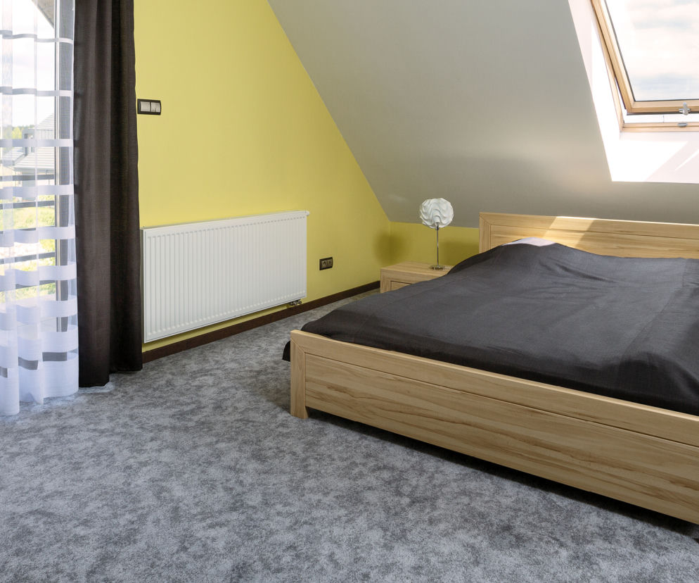

Wykładziny wełniane
Są ciepłe i miłe w dotyku, dobrze akumulują ciepło i tłumią hałas. Są elastyczne i sprężyste, odporne na deptanie. Wełna zawiera lanolinę (tłuszcz zwierzęcy), która w naturalny sposób zabezpiecza ją przed zniszczeniem i ułatwia utrzymanie jej w czystości. Meble postawione na takiej wykładzinie nie zrobią w niej trwałych wgłębień. Wiele produktów ma certyfikat poświadczający, że są odporne na wycieranie przez kółka krzeseł. Jeśli upuścimy na wykładzinę z wełny niedopałek papierosa, szybko zgaśnie, bo materiał ten jest z natury trudno palny – nie pali się otwartym płomieniem. Wyłożenie podłogi taką wykładziną sprzyja naturalnej regulacji wilgotności powietrza w pomieszczeniach – bo łatwo chłonie ona wilgoć, a potem sukcesywnie ją oddaje. Wykładziny z wełny mogą być użytkowane w salonie lub sypialni, pokojach dzieci, a nawet w korytarzu. Są fabrycznie zabezpieczone przed molami odzieżowymi.
Do produkcji wykładzin podłogowych używa się przede wszystkim wełny owczej. Mniej popularne są te z dodatkiem sierści koziej (20%). Wełna owcza jest miękka i gładka. Kozia jest na pierwszy rzut oka mało podobna do wełny – śliska, bardzo lekka i niezwykle delikatna w dotyku. Wykładziny z dodatkiem koziego runa są delikatniejsze, bardziej śliskie i gładsze.
Wykładziny wełniane mają grubość 6-18 mm. Są sprzedawane jako pas odcięty z rolki o szerokości 2-5 m. Gramatura runa wynosi 800-2000 g/m2. Im gęstsze i cięższe będzie runo, tym trwalsza wykładzina. Materiał jest tkany i mocowany na podłożu z juty, filcu, siatki polipropylenowej lub masy lateksowej. Stosuje się różnego rodzaju sploty proste albo pętelkowe, wykładziny mogą mieć też runo cięte. Wełnę można łatwo barwić na dowolny kolor. Większość wykładzin jest jednobarwna, ale można kupić także takie o splecionych niciach różnego koloru.
Wadą wełny jest to, że łatwo się przebarwia. Kolorowy płyn wylany na jasną wykładzinę szybko da trwałe plamy. Dobrze jest mieć zawsze w domu środki odplamiające, bo w takiej sytuacji należy natychmiast reagować. Trzeba być też przygotowanym na lekkie pylenie świeżo ułożonej wykładziny. Ponieważ nitka do tkania powstaje ze skręconych ze sobą włókien różnej długości, w czasie użytkowania z runa wychodzą pojedyncze włoski. Proces ten z czasem się zmniejsza.
Wykładziny wełniane można przyklejać do podłoża, układać na taśmy albo napinać. Konieczne jest równe, niepylące podłoże, najlepiej wyrównane masą samopoziomującą.
Cena: wykładzina z wełny owczej – 75-500 zł/m2, wykładzina z wełny owczej z dodatkiem koziej – 120-350 zł/m2
Wykładzina wełniana
Autor: Łukasz Pęcak Wełna jest ciepła i przyjemna w dotyku, dobrze izoluje też wszelkie odgłosy. Projekt: Katarzyna Absenowicz.
