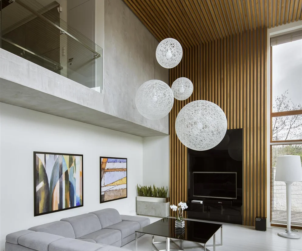

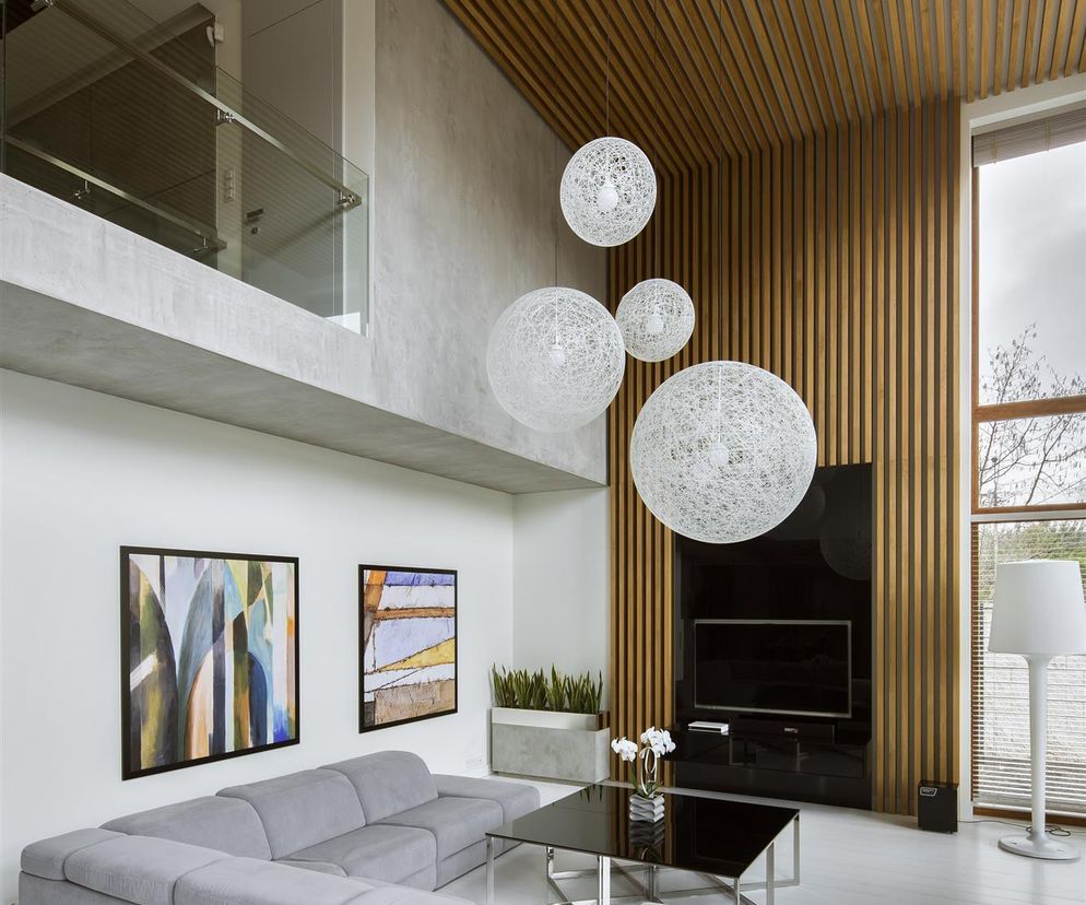

Ryflowane panele ścienne
Autor: Yassen Hristov/ Materiały prasowe Ryflowane panele ścienne lub sufitowe to jeden z najchętniej wykorzystywanych motywów dekoracyjnych. Projekt wnętrz: Hola Design

Ryflowane panele to bardzo lubiany przez nas sposób dekoracji ścian. Często stosujemy go w przestrzeniach domowych, które projektujemy. Dzieje się tak między innymi dlatego, że to nowoczesny pomysł na wprowadzenie do wnętrza klasycznych materiałów wykończeniowych, jakimi są drewno czy kamień. Ryflowana powierzchnia ma też walor praktyczny – świetnie izoluje, zarówno pod względem akustycznym, jak i termicznym. Struktura paneli sprawia, że prezentują się jednocześnie elegancko i lekko. W przypadku tych drewnianych, w zależności od rodzaju i barwy drewna, z jakiego wybierzemy panele, we wnętrzu pojawia się pożądana atmosfera. My najczęściej chcemy przy użyciu ryflowanych paneli drewnianych ocieplić wnętrze, ale także urozmaicić je, poeksperymentować z rytmami i proporcjami. Często sięgamy po nie także, by podkreślić niestandardową wysokość wnętrza, wizualnie zaakcentować poszczególne strefy pomieszczenia. Nie zawsze ograniczamy się jedynie do ścian - zdarza nam się położyć je na suficie albo zbudować z lekkich deszczułek ażurową ściankę działową.
Ciekawy efekt daje zastosowanie w jednej przestrzeni powierzchni ryflowanych z różnych materiałów. W galerii artykułu można zobaczyć aranżację z ryflowanym kamieniem nad kominkiem oraz ryflowanymi panelami z MDF-u polakierowanymi na wysoki połysk - na ścianie TV. Całość wygląda spójnie i ciekawie. Z perspektywy naszych klientów ważną informacją jest też zawsze to, że panele ryflowane są trwałe w użytkowaniu, dzięki czemu ich urokiem można się cieszyć przez długie lata.

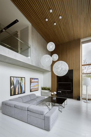

Ryflowane panele ścienne w aranżacji wnętrz
Aranżacje z ryflowanym panelami drewnianymi spotyka się w salonach i sypialniach. Równie dobrze sprawdzą się w kuchni lub pokoju kąpielowym. Najczęściej spotyka się takie kompozycje na ścianach, choć panele mogą płynnie przechodzić ze ściany również na sufit. Wypełnienie przestrzeni pod sufitem panelami o szerokich, daleko wystających listwach jest sposobem na zagospodarowanie przestrzeni w bardzo wysokich pomieszczeniach. Takie drewniane panele ścienne rozbijają fale akustyczne, przez co służą też do likwidacji pogłosu, który może być dokuczliwy w modnych obecnie wielkich otwartych przestrzeniach.
