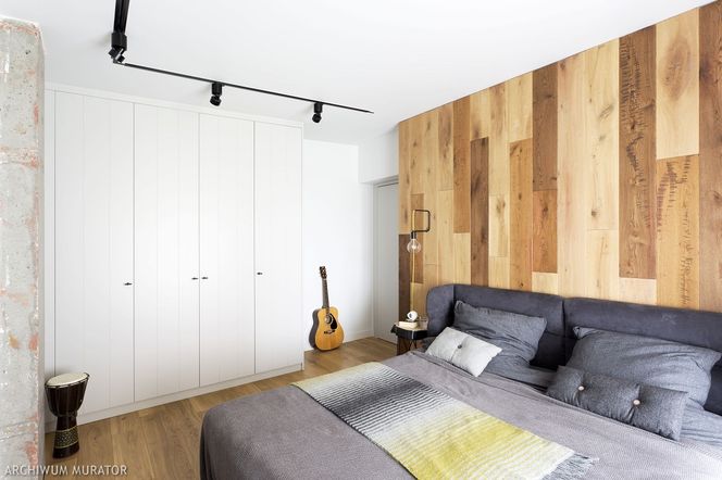

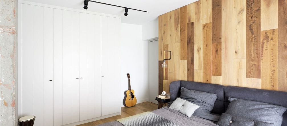

Drewniana okładzina ścienna w sypialni
Autor: Marcin Grabowiecki Głównym elementem wystroju jest tu okładzina ścienna zrobiona z postarzanych desek, ze śladami po pile. Z tych samych desek skonstruowano podwieszany sufit - maskuje mocowanie zasłon, ładnie „zamyka” ścianę z okładziną. Projekt Katarzyna Jaskulska K/KONCEPT

Do wykonania okładziny ściennej można wykorzystać dowolne gatunki drewna. Jeśli chcemy użyć elementów litych, zwłaszcza dużych, trzeba pamiętać, że drewno pracuje – odkształca się pod wpływem zmiany temperatury i poziomu wilgoci we wnętrzu. Lepiej wtedy sięgnąć do wykończenia ścian po gatunki stabilne, na przykład dąb, jesion, iroko, merbau, albo elementy warstwowe, które nie są podatne na takie czynniki.
