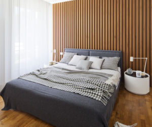

        Okładzina drewniana w sypialni
    Ściana z drewnianych paneli rozdzielonych czarnymi lustrzanymi listwami dodaje elegancji wnętrzu sypialni. Projekt: Joanna Karwowska.

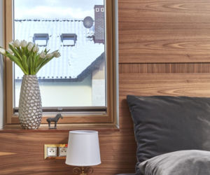

        Drewno w sypialni
    Na ścianie za łóżkiem panele drewniane - ocieplają i wyciszają wnętrze. Projekt wnętrza: Agnieszka Cichecka /DEVANGARI DESIGN

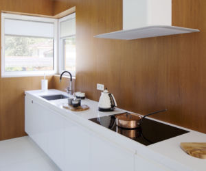

        Drewno na ścianie w kuchni
    W kuchni zastosowano nietypowe rozwiązanie, bo ścianę nad blatem pokryto płytami fornirowanymi. Świetnie się sprawdzają, łatwo się je czyści. Projekt wnętrz: Rafał Smaczny, Marta Smaczna, Robert Marczak/Pracownia Architektury Wnętrz Interyour

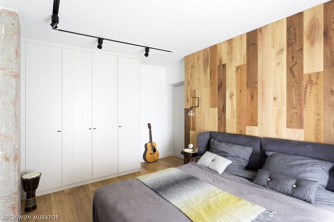

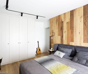

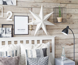

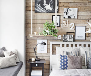

        Drewniana ściana: deski z odzysku
    Chcesz wprowadzić do wnętrza sypialni przytulny, nieco rustykalny klimat? Spraw sobie ścianę z drewna z odzysku! Efekt „wow!” gwarantowany.
                  Autor: Maria Miklaszewska

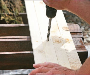

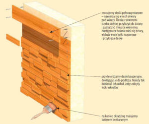

        Boazeria ze starych desek KROK 1
    Ruszt do mocowania boazerii przygotowujemy z łat 2,5 na 6 cm. W każdej z nich na tym samym poziomie nawiercamy otwory
                  Autor: archiwum muratordom

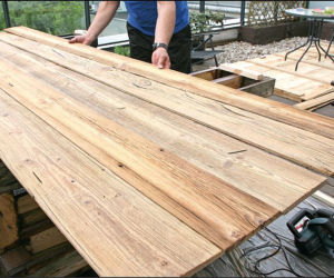

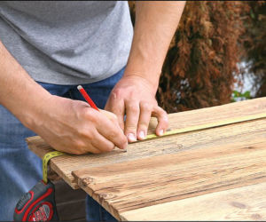

        Boazeria ze starych desek KROK 4
    Deski z drewna rozbiórkowego wybrane do wykonania okładziny mogą być nieco pokrzywione, więc zanim zostaną zamocowane na ścianie, lepiej je dopasować na sucho
        Boazeria ze starych desek KROK 5
    Po zestawieniu odpowiedniej liczby desek odmierzamy je na potrzebną długość

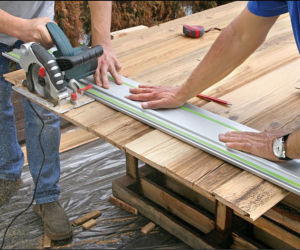

        Boazeria ze starych desek KROK 6
    Deski wsunięte jedna w drugą obcinamy pilarką wzdłuż prowadnicy, żeby krawędź była równa

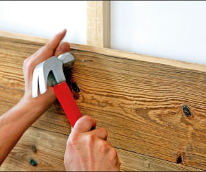

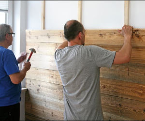

        Boazeria ze starych desek KROK 7
    Tak przygotowane deski mocujemy do rusztu od dołu przy użyciu cienkich gwoździ z niewielkim łebkiem. Takie mocowanie będzie niemal niewidoczne
        Boazeria ze starych desek KROK 8
    Poszczególne deski dostawiamy od góry zgodnie z wcześniejszym układem i po kolei mocujemy

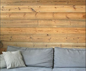

        Boazeria ze starych desek KROK 9
    Gotowa okładzina zajmuje całą szerokość ściany i stanowi tło dla kanapy. Deski mają wyraźny wzór, liczne sęki, przebarwienia i niejednolity odcień

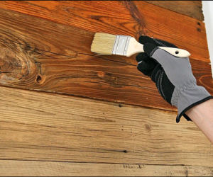

        Boazeria ze starych desek KROK 10
    Żeby zabezpieczyć powierzchnię, okładzinę można pomalować preparatem transparentnym lub takim który zmieni barwę. Tu wybrano pokost lniany, który głęboko penetruje surowe drewno i je przyciemnia
