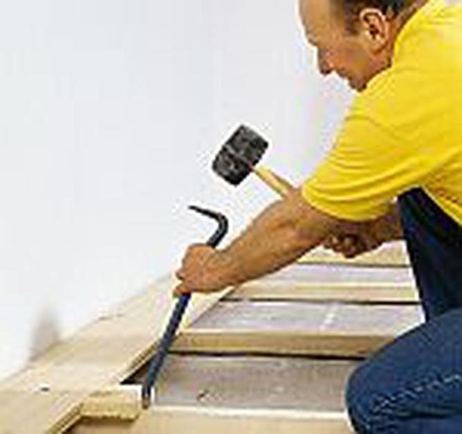

  3. Układanie desek - układanie desek podłogowych zaczynamy od strony ściany z oknem. Do mocowania desek używamy wkrętów, dwa razy dłuższych od grubości użytych desek. Gdy pierwszą deskę przymocujemy do legarów – układamy kolejną. Jeśli deski nie przylegają do siebie, trzeba docisnąć jedną do drugiej. Robimy to za pomocą łomu i drewnianego klocka. Luzy można także usunąć, posługując się klamrami stolarskimi i drewnianymi klinami. Gdy przymocujemy kilka desek, wsuwamy pod nie izolację z wełny mineralnej. Podłoże powinno być suche i czyste. Potem znów przytwierdzamy kilka desek i tak, aż ułożymy całą podłogę.

Układamy podłogę z desek
Autor: Zasuwik Krzysztof Układanie desek podłogowych zaczynamy od strony ściany z oknem
