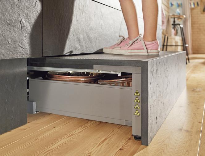

Rozwiązanie: większość z nas nie zdaje sobie sprawy ile dodatkowej przestrzeni użytkowej jesteśmy w stanie wygospodarować stosując odpowiednie rozwiązania. Jednym z nich jest szuflada i podest w jednym, które można umieścić w cokole. Sprawdzi się idealnie na rzadziej używane przedmioty oraz pozwoli z łatwością sięgnąć do wyższych półek szafki górnej.
