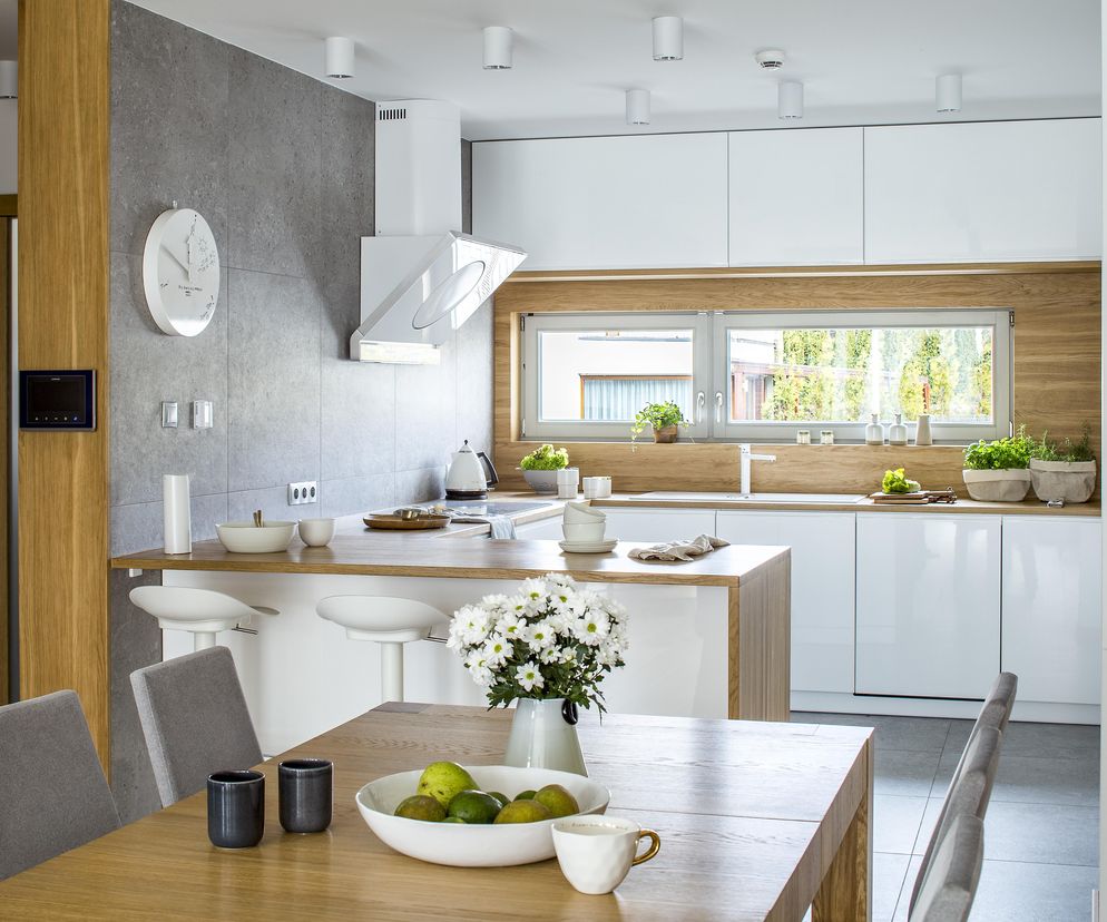

Kuchnia modna i wygodna
Autor: Marcin Grabowiecki Ustawiając szafki i urządzenia w jednym rzędzie, warto zastosować wygodną kolejność: lodówka, zlewozmywak, kuchenka. Urządzenia powinny być rozdzielone blatami
Optymalne odległości między urządzeniami kuchennymi
Pamiętajmy, że kuchenka gazowa nie może być ustawiona w odległości mniejszej niż 50 cm od okna, a odległość zlewozmywaka od pionu kanalizacyjnego nie powinna przekraczać 3 m. Zlewozmywak sytuuje się często pod oknem w kuchni – wykonywane przy nim czynności uprzyjemnia dobre naturalne oświetlenie.
Zmywarka powinna się znaleźć bezpośrednio przy nim. Aby korzystanie z urządzeń było wygodne, odległości pomiędzy nimi nie powinny być zbyt duże. Bez względu na sposób zabudowy (jedno­rzędowa, dwurzędowa, w kształcie litery L) odległość od zlewu do lodówki w linii prostej nie powinna przekraczać 210 cm, a od lodówki do kuchenki – 270 cm. Nic też nie może przeszkadzać w przejściu między nimi.
