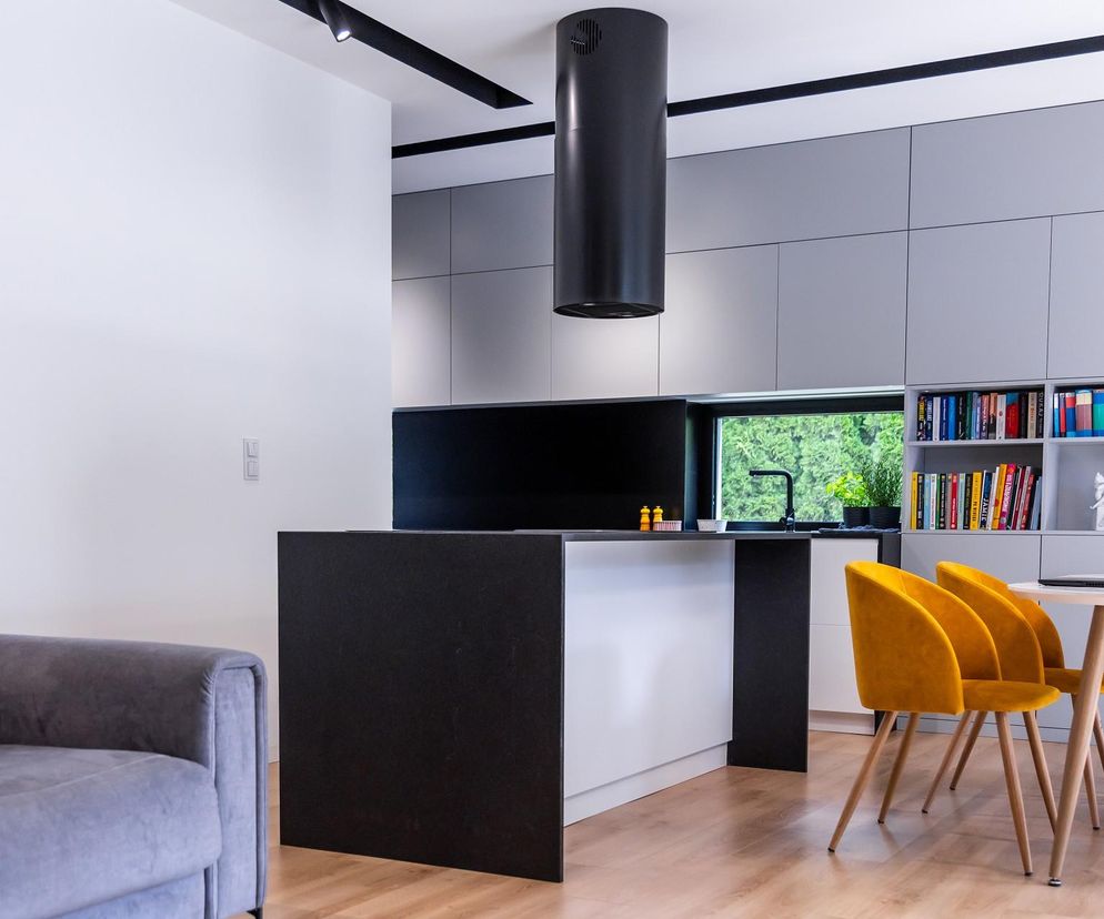

Wyspa kuchenna: wymiary w kuchni otwartej
Kuchnia otwarta z zabudową w kształcie litery U, w której chcemy umieścić wyspę, powinna mieć następujące wymiary: co najmniej 360 cm długości. Wynik taki otrzymujemy, dodając do siebie długość wyspy (żeby blat roboczy na wyspie miał sens funkcjonalny, powinien mieć minimum 80 cm), odległość pomiędzy wyspą a szafkami (powinna ona wynosić co najmniej 80 cm, ponieważ osoba pracująca przy blacie zajmuje 50-60 cm, a za nią musi dać się przejść; chodzi także o możliwość otwierania szafki) oraz głębokość szafek położonych po każdej stronie pomieszczenia (standardowo mają one 60 cm). Otrzymujemy wynik: 60 + 80 + 80 + 80 + 60 = 360 cm.
Jeśli zrezygnujemy z jednego przejścia, otrzymamy równie atrakcyjny jak wyspa półwysep. Przy półwyspie przejście powinno być szersze, tak aby mogły się tam minąć dwie osoby – polecam 120 cm. Rachunki pokazują więc, że pomieszczenie może być węższe o 40 cm lub półwysep może być o 40 cm szerszy.
Sprawdź też: nowoczesny i wygodny aneks kuchenny >>>
Jeśli wyspa dalej się nie mieści, a koniecznie chcemy ją mieć, możemy zrezygnować z układu szafek w U i ułożyć je w L. Zyskamy wtedy dodatkowe 60 cm. Można też próbować ścinać narożniki szafek kuchennych, wysuwać wyspę w stronę salonu, zaokrąglać jej narożniki – możliwe są różne manewry.
Minimalną szerokość kuchni obliczamy, dodając szerokość wyspy – 60 cm, przejście pomiędzy nią a szafkami – 120 cm (odległość tę możemy zmniejszyć do 100 cm, jeśli zastosujemy szafki z szufladami) oraz głębokość szafek – 60 cm, czyli: 60 + 120 + 60 = 240 cm.
