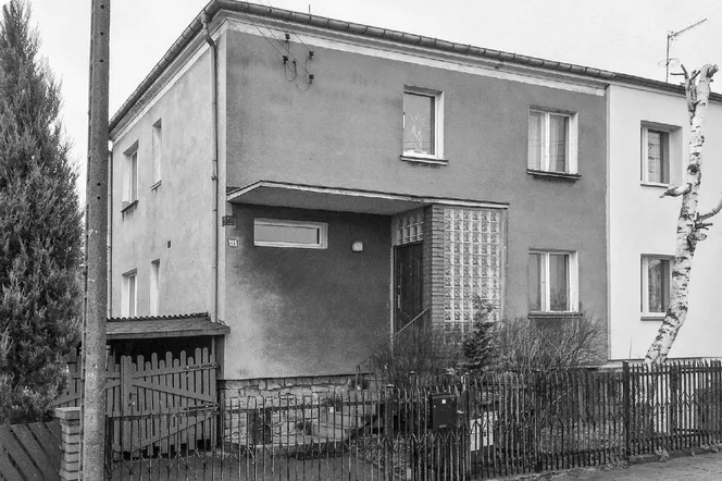

Początkowo połówka tego bliźniaka z lat 50. miała być poddana tylko liftingowi wnętrza, a nie przebudowie. W miarę precyzowania potrzeb stawało się jasne, że prace będą czasochłonne. Mieszkańcy zrezygnowali z prowadzenia robót etapami. Na ponad pół roku wynajęli mieszkanie, a do budynku weszli robotnicy. Zaczęło się od odkopania budynku i wyburzania ścian działowych. Dwa pokoje na parterze połączono, co wymagało uzupełnienia konstrukcji o dwa podciągi. Wykonano też wieniec na dachu.

Dom z lat 50. nie był ocieplony, dwuwarstwowe mury ze szczeliną powietrzną nie zapewniały wystarczającej ochrony przed zimnem. Mimo wysokich rachunków za ogrzewanie w domu panował więc chłód. Po termomodernizacji warstwa styropianu na ścianach ma grubość 20 cm. Ocieplono też podziemne części ścian zewnętrznych. Odkopano je, zabezpieczono masą bitumiczną i obłożono płytami polistyrenu ekstrudowanego.
