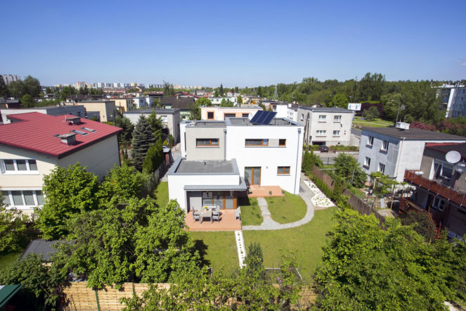

Przebudowali zaniedbaną kostkę z lat 50. w nowoczesny i funkcjonalny dom dla dwóch rodzin. Z małych, niefunkcjonalnych pomieszczeń powstała komfortowa przestrzeń z osobnymi wejściami, tarasami i wydzielonymi strefami. Zobacz, jak wygląda metamorfoza "przed i po" oraz praktyczne rozwiązania architektów.
Przed i po: rozbudowa starej kostki z lat 50.
Projektanci z pracowni Front Architects zaakcentowali dobudowany fragment przez zastosowanie różnych barw elewacji. Parter nowej części domu został pokryty okładziną z blachy cynkowo-tytanowej. Ten piękny, ale niezbyt tani materiał podniósł koszt wykonania elewacji o co najmniej kilkanaście tysięcy złotych. Inwestorzy żartują jednak, że przetrwa sto lat, dłużej niż reszta domu. Trwałość i niezmienny wygląd zadecydowały o wyborze blachy, a nie zaplanowanych początkowo desek. Pozostałe ściany zostały pokryte jasnoszarym tynkiem. Nieco inny odcień szarości mają powierzchnie między oknami, parapety zewnętrzne oraz ogrodzenie. Całość tworzy zrównoważoną kompozycję.
Nowoczesna przestrzeń dla dwóch rodzin – podział i funkcje mieszkań
Kluczowym zadaniem, z którym musieli się zmierzyć architekci, było zapewnienie obu rodzinom niezależnej przestrzeni. W wielu piętrowych budynkach podział na dwa mieszkania jest horyzontalny – dwie kondygnacje, dwa lokale. W tym przypadku właścicielom zależało na tym, by wszyscy użytkownicy mieli dostęp do ogrodu, własny taras, a także własne wejście.
Małżeństwo potrzebowało więcej miejsca niż osoba zajmująca drugie mieszkanie, podział nie jest więc symetryczny. Znajduje to odbicie już w zróżnicowaniu strefy wejściowej. Wejście główne do domu jest usytuowane od frontu, do mniejszego mieszkania prowadzą drzwi w bocznej elewacji niewidoczne od ulicy. Mniejszy lokal ma 53 m², plan zbliżony do kwadratu i otwarty układ (częściowo połączone kuchnia, przedpokój i salon). Sypialnia jest oddzielona, sąsiaduje z jasną łazienką. Wszystkie pomieszczenia są na parterze, dzięki czemu mieszkanie będzie wygodne także w przyszłości.
Drugie z mieszkań jest dwupoziomowe, ma około 130 m² i przemyślane funkcje. Piętro to strefa prywatna gospodarzy. Mieści dwie sypialnie, garderobę i gabinet, a także niewykończoną jeszcze dodatkową łazienkę. Parter jest strefą dzienną z obszernym, prawie 30-metrowym salonem. Pozostałe pomieszczenia na tej kondygnacji to częściowo otwarta kuchnia, łazienka i podręczny schowek przy schodach. Oś zaczynająca się przy wiatrołapie prowadzi przez korytarz, obok łazienki i kuchni do salonu i dalej na taras – od wejścia widać ogród za domem. Przestrzeń na parterze jest wygodnym miejscem do życia na co dzień. Sprawdza się też podczas większych i mniejszych imprez.
Każde z mieszkań ma osobny taras. Dzięki różnicy poziomów, a przede wszystkim wysunięciu nowej części w głąb ogrodu żaden z nich nie jest widoczny z drugiego – mieszkańcy mogą odpoczywać niezależnie od siebie. Podział ten udało się osiągnąć mimo niewielkiej odległości dzielącej pokoje. Dodatkową korzyścią jest bardziej plastycznie ukształtowana elewacja od strony ogrodu.

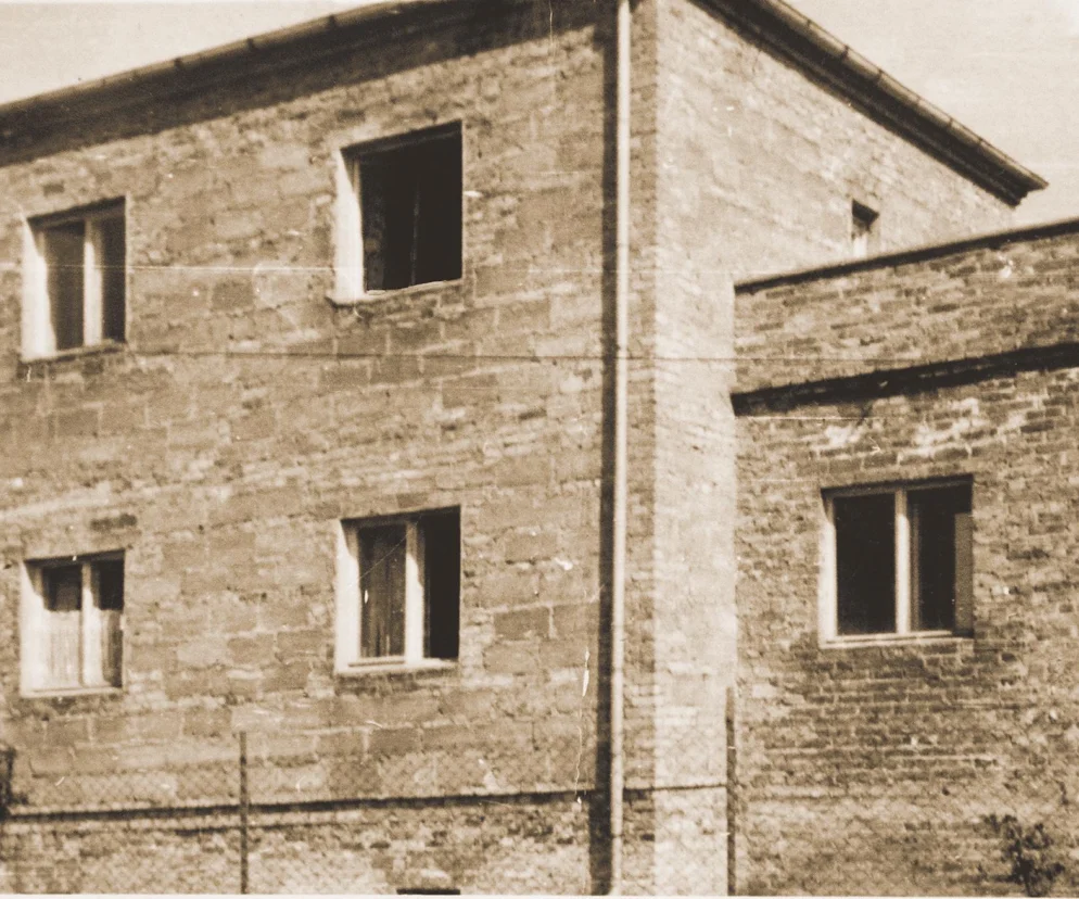

Doprowadzenie domu do obecnego stanu było długim procesem. Spodobał im się modernizowany budynek, odcyfrowali więc niewyraźnie nakreśloną nazwę pracowni i skontaktowali się z biurem Front Architects. Opracowanie projektu przebudowy domu kostki z lat 50. przebiegło bez przeszkód. Budowa nie była jednak łatwa – dom powstały w trudnych powojennych latach okazał się źródłem wielu niespodzianek. Przed rozpoczęciem prac był w opłakanym stanie. Przeciekający dach, stare instalacje, system ogrzewania i materiały wykończeniowe nie nadawały się już do remontu. Po wyburzeniu ceglanej dobudówki z garażem i werandą zostały właściwie same mury zewnętrzne. Nawet one wymagały poważnych prac, bo materiał – wykonane chałupniczo pustaki – od początku był niskiej jakości.
Z wnętrza trzeba było usunąć żużel używany jako materiał izolacyjny pod dachem i podłogami. Stropodach zbudowano od nowa, zmieniono układ ścian wewnętrznych. Nie obyło się bez trudnych doświadczeń, począwszy od niefachowych wykonawców, po problemy z materiałami, a nawet niewielki pożar na budowie. Prace rozpoczęto w okresie boomu budowlanego, gdy ceny materiałów rosły niemal z dnia na dzień, a w dodatku trudno było zdobyć potrzebne elementy na czas.
Dlaczego zrezygnowano z garażu i jak to wpłynęło na projekt?
Jeśli dom jednorodzinny, to i garaż – tak najczęściej uważają inwestorzy. Mieszkańcy poznańskiej kostki zdecydowali jednak inaczej. Nie muszą mieć dwóch samochodów, zwłaszcza że ich osiedle ma dobre połączenie z centrum miasta. Przed modernizacją budynek miał niewielki, niski garaż w przyziemiu. Ze względu na niekorzystne ukształtowanie terenu, a przede wszystkim spadek pobliskiej ulicy, problemem mieszkańców było zalewanie garażu po większych deszczach. W zagłębieniu gromadziła się woda, którą trzeba było mozolnie usuwać.
Co równie ważne, rezygnacja z garażu pozwoliła na powiększenie powierzchni mieszkalnej, z wszystkimi pomieszczeniami na jednym poziomie. Gdyby inwestorzy zdecydowali się na jego budowę, konieczne byłoby podniesienie części pomieszczeń, a także tarasu. Dom straciłby bezpośrednie połączenie z ogrodem. Poza tym garaż z konieczności byłby niewielki, a więc przeznaczony na jeden samochód, a w domu mieszkają przecież dwie rodziny. Jako parking służy obecnie wąski pas gruntu między ścianą szczytową nowej części budynku a ogrodzeniem.
