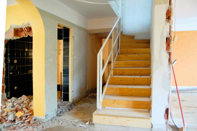

Najtrudniejszym zadaniem okazało się przekształcenie parteru w otwartą przestrzeń. Hol został połączony z pokojem dziennym przejściem o szerokości 4,4 m. Wykonano je w ścianie nośnej, która została pogrubiona do 50 cm, by mogła utrzymać ciężar piętra. Konstrukcję wzmocniono trzema dwuteownikami, które umieszczono w nadprożu nowo powstałego przejścia. Ważyły kilkaset kilogramów, więc zamontowanie ich w istniejącym obiekcie nie było łatwe. Dzięki temu udało się jednak uniknąć wstawienia dodatkowego słupa.

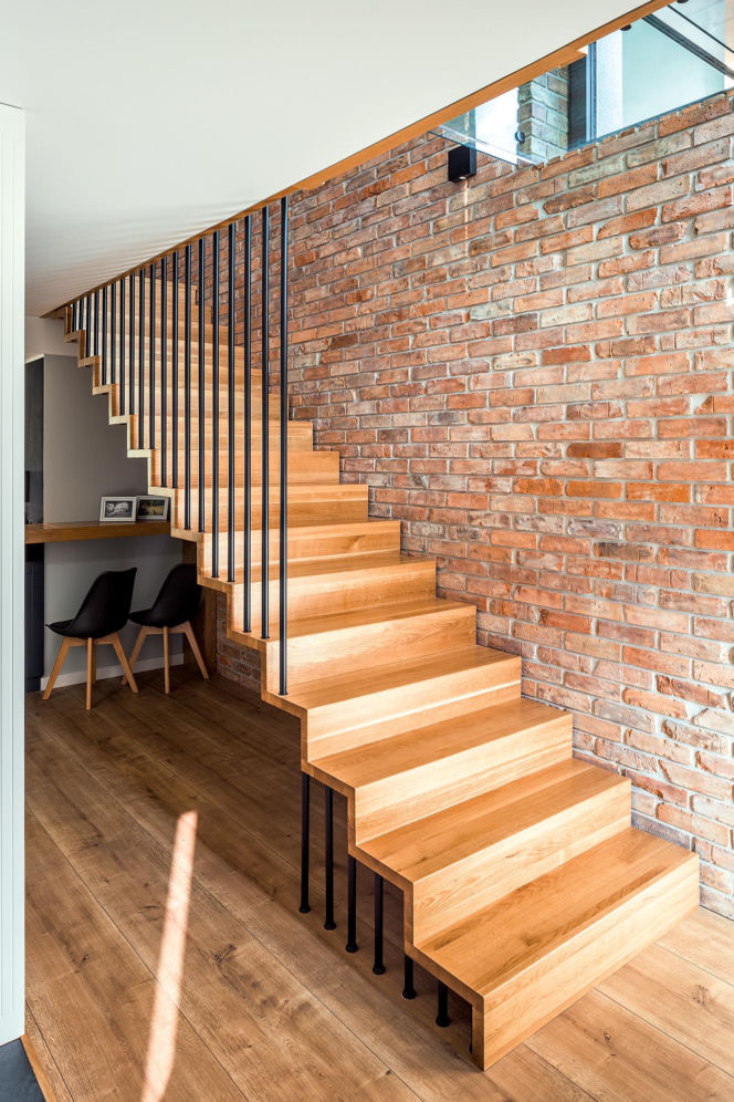

Dosyć duże konsekwencje miała też przebudowa klatki schodowej. Zabiegowe schody, które pierwotnie mieściły się niemal w środku budynku, po otwarciu parteru byłyby przeszkodą dla użytkowników. Nowe, o pojedynczym biegu, usytuowano przy ścianie konstrukcyjnej od strony garażu. Ta zmiana wiązała się z wycięciem nowego otworu w stropie. Stropy zostały ocieplone, ułożono również izolację chroniącą przed stratami ciepła od strony gruntu.

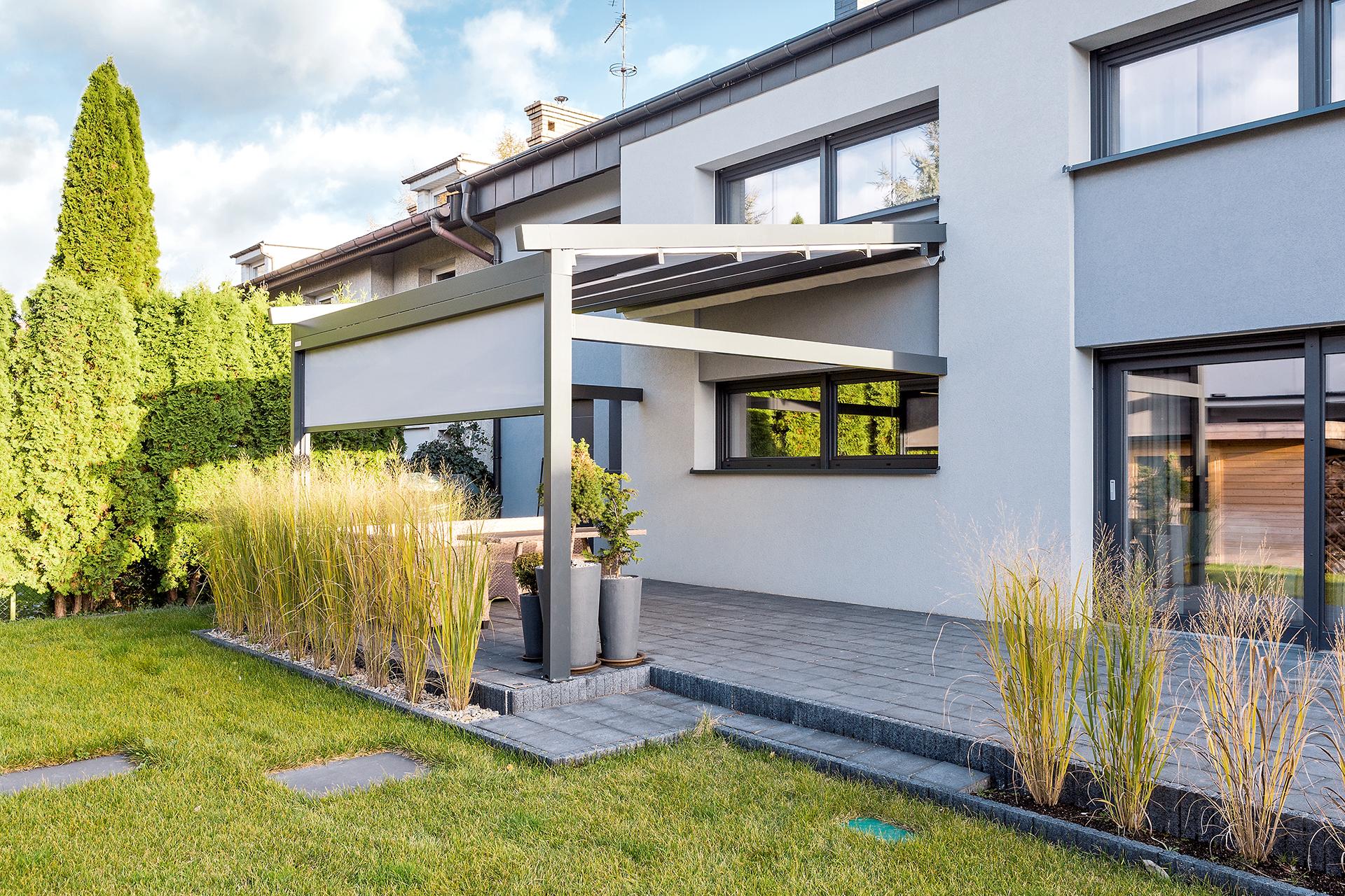

Przebudowa domu z lat 90,
Autor: Marcin Czechowicz, projekt: Katarzyna Białobłocka/KABEDESIGN Widok od ogrodu. Solidna pergola może być przykryta składanym dachem. Dodatkowymi osłonami na gęsto zabudowanym osiedlu są rozwijana roleta i wybrana przez inwestorów roślinność

W strefie dziennej o surowym wyrazie bardzo dobrze odnajdują się nowe schody. Inwestorom zależało na tym, aby miały jak najlżejszą formę. Udało się to osiągnąć, mimo że do ich wykonania użyto solidnych materiałów – dębowego drewna i stalowych profili. Nietypowym detalem jest znajdujący się na piętrze szklany łącznik. Daje on domownikom dostęp do tarasu. Kładka szybko stała się ulubionym miejscem dziecięcych zabaw – mali goście podekscytowani sprawdzają, czy płyta utrzyma ich ciężar. Początkowo inwestorzy planowali bardziej konwencjonalną konstrukcję, ale szkło jest wizualnie lżejsze i nie zacienia niepotrzebnie przejścia.
Schody
Autor: Marcin Czechowicz, projekt: Katarzyna Białobłocka/KABEDESIGN Schody mają stopnie z dębowego drewna i balustradę z metalowych profili. Lekka f
