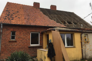

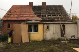

Działka znajdowała się niedaleko miejsca, w którym wcześniej mieszkaliśmy, gdyż z piętra obecnego domu widać nasz stary blok. Gdy po raz pierwszy pojechaliśmy zobaczyć posiadłość, a był to koniec lata, w oczy rzucał się kontrast czerwonej cegły z otaczającą ją zielenią. Dom sprawiał wrażenie skromnego wiejskiego budynku, bez żadnych zdobień, jedynie prosta bryła z dwuspadowym dachem z czerwonej dachówki. Inaczej  prezentował się od strony podwórza. Tam dostawione zostały trzy dobudówki różnej szerokości: w jednej było wejście z przedsionkiem, w drugiej łazienka, a w trzeciej  kotłownia.

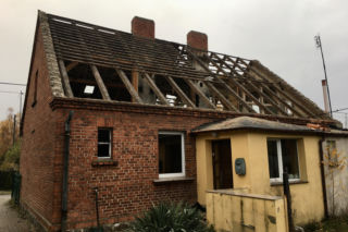

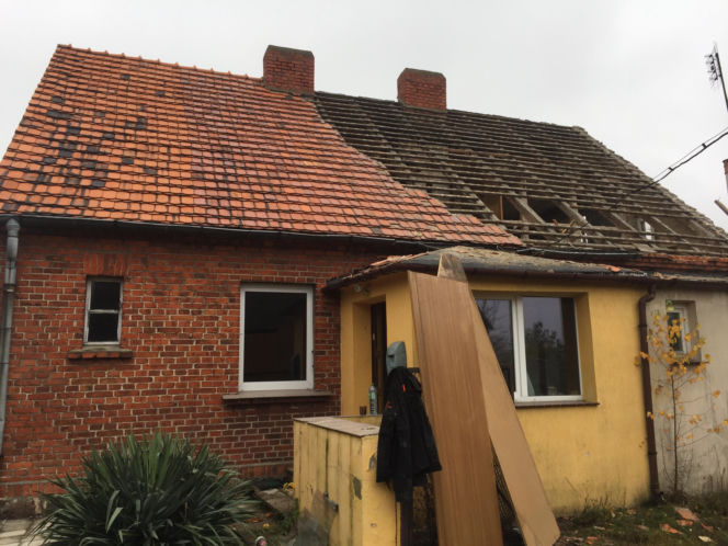

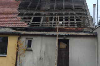

Zewnętrzne prace remontowe rozpoczęły się od skucia starych tynków i odsłonięcia konstrukcji. Ważnym atutem był dobry stan fundamentów i grubych na pół metra murów tzw. "prutych" (mury zostały poddane procesowi przebijania i wycinania otworów, więc naruszono ich ciągłość).
- Zaletą ich pozostawienia jest dobra izolacja. Zimą, kiedy ogrzewanie jest wyłączone, w sypialni i garderobie mamy 19 stopni, a latem jest przyjemnie chłodno.
Następnie nadszedł czas na rozbiórkę niefunkcjonalnych dobudówek oraz wymianę pokrycia dachowego na dachówkę ceramiczną. Drewniane belki, które stanowiły podstawę starej więźby dachowej, nie poszły na straty – zostały ponownie wykorzystane do budowy pergoli w ogrodzie. Aby zwiększyć funkcjonalność przestrzeni, na piętrze zdecydowano się na postawienie ścianki kolankowej.

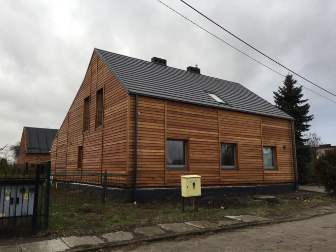

- Stary dom był długi na 12 i szeroki na 8  metrów. Wzdłuż dłuższej zewnętrznej ściany od strony podwórka dobudowaliśmy część szeroką na 4,20 m. Teraz parter ma około 130 m², a piętro, na którym są sypialnie dla czworga dzieci i łazienka to z kolei około 80 m² - wyjaśnia właścicielka.
Najważniejsze dla pary w trakcie całej przebudowy było zachowanie oryginalnej zewnętrznej ceglanej elewacji budynku, która po wybudowaniu dobudówki stała się centralnym punktem wewnątrz domu.
Na zewnątrz nie mogliśmy zachować cegły ze względu na ocieplenie wełną oraz fakt, że piętro zostało wzniesione z innego materiału. Dlatego zdecydowaliśmy się na elewację z modrzewia syberyjskiego. Z tych samych desek powstał też taras przylegający do przeszklonej, wychodzące na podwórze części.
