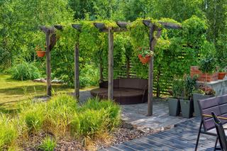

Pergola ogrodowa to element małej architektury, który dzieli i urozmaica przestrzeń ogrodu bądź tarasu. Ułatwia tworzenie kameralnych wnętrz ogrodowych, stworzenie roślinnej ściany na tarasie. Pozwala odizolować i zasłonić część gospodarczą albo inny, mniej atrakcyjny fragment ogrodu.
Przede wszystkim jednak pergole podtrzymują pnącza, dzięki którym nawet młody dwu-, trzyletni ogród sprawia wrażenie dojrzałego. Można też na nich eksponować rośliny sezonowe o zwisających pędach. Pergole pokryte roślinami rzucają w wybranym miejscu cień, tworząc komfortowe miejsca wypoczynku.

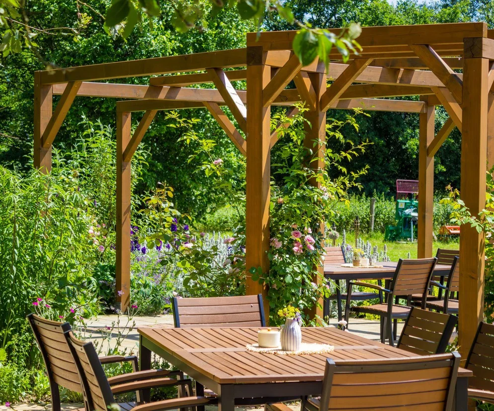

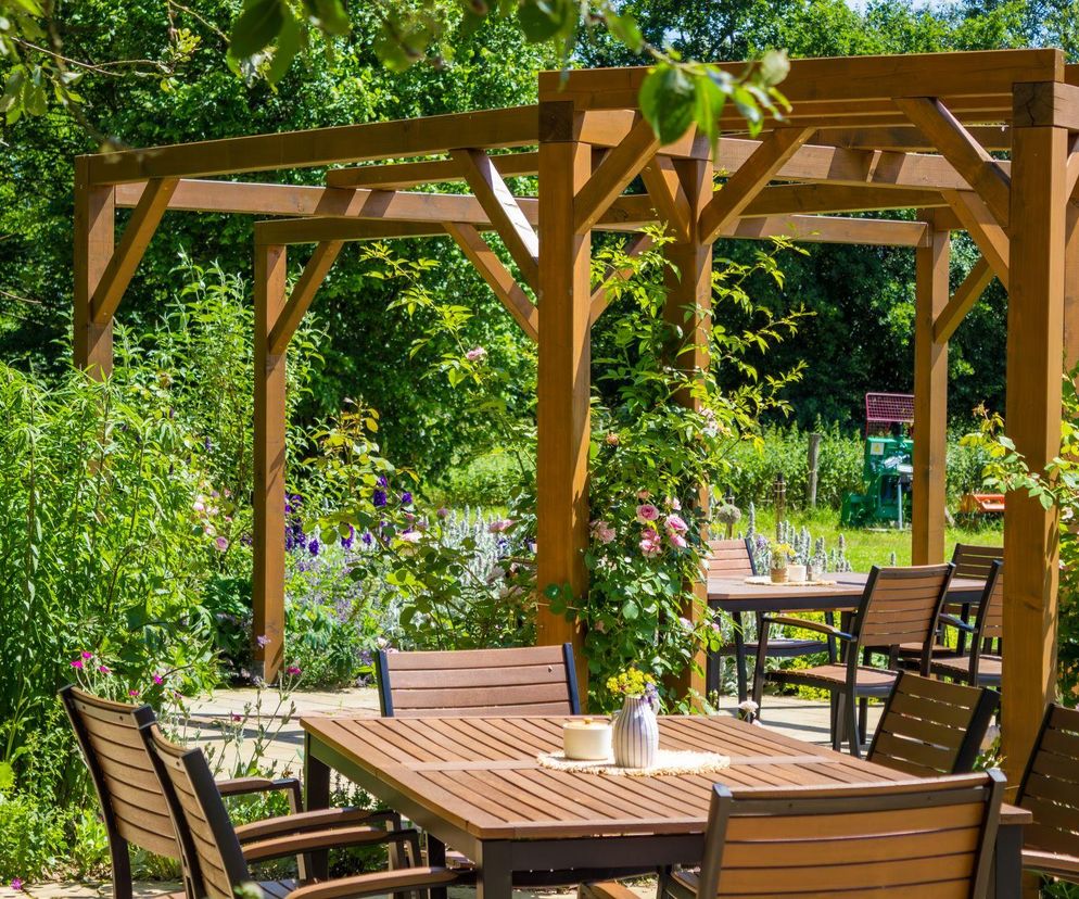

  • Pergola to konstrukcja z podwójnego szeregu słupów i wspartego na nich ażurowego zadaszenia-rusztu. Może być wolno stojąca lub wsparta o budynek czy mur.

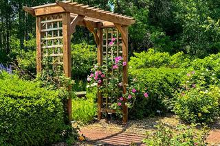

  • Trejaż to jeden szereg słupów połączonych u góry poziomą belką, na której są osadzone – zazwyczaj krótkie – elementy poprzeczne.
  • Krata to najprostsza w wykonaniu podpora pod pnącza zbudowana z ramy i wypełniającej ją kratownicy. Można ją zamocować do ściany budynku, ustawić na fundamentach jako niezależną konstrukcję lub połączyć ze skrzyniami na rośliny. Może też być elementem uzupełniającym pergolę czy trejaż albo stanowić fragment konstrukcji ścian altany.

Projektując pergolę trzeba wziąć pod uwagę obciążenia pionowe wynikające z ciężaru elementów konstrukcyjnych oraz ciężaru roślin (znacznego zwłaszcza po deszczu oraz zimą, gdy spadnie śnieg). Istotne dla stabilności konstrukcji są też obciążenia poziome powodowane przez wiatr napierający na gąszcz pędów i liści. O solidności konstrukcji decydują słupy podtrzymujące elementy poziome.
Dobrze spełniają swe zadanie słupy drewniane (okrąglaki, krawędziaki), murowane z kamieni lub cegieł, betonowe zbrojone i pokryte na przykład okładziną albo metalowe z rur lub zespawane z kątowników. Ważne jest, by były sztywno osadzone w podłożu, najlepiej na betonowych stopach fundamentowych.
Projektując pergolę nad miejscem wypoczynku, warto wziąć pod uwagę jej usytuowanie względem stron świata. Konstrukcja będzie spełniać swoje zadanie, czyli powstanie pod nią strefa cienia (nawet zanim porosną ją rośliny), pod warunkiem że deski rusztu zostaną ustawione tak, aby wyznaczały kierunek wschód - zachód.

Pergola drewniana musi być zaimpregnowana jeszcze przed rozpoczęciem budowy podpory. Najlepiej zrobić to metodą ciśnieniową, bo środek impregnujący wnika wówczas w głąb drewna i zabezpieczenie jest trwałe. Jeżeli drewno nie zostało zaimpregnowane ciśnieniowo, trzeba je pokryć impregnatem do drewna.
Pergola metalowa powinna być wykonana z nierdzewnych stopów lub ocynkowane. Jeśli nie jest, trzeba ją zabezpieczyć powłoką antykorozyjną przed zmontowaniem, a po zakończeniu prac uzupełnić ubytki. Po każdym sezonie, gdy liście pnączy opadną, trzeba sprawdzić, czy konstrukcja pergoli nie wymaga konserwacji.
