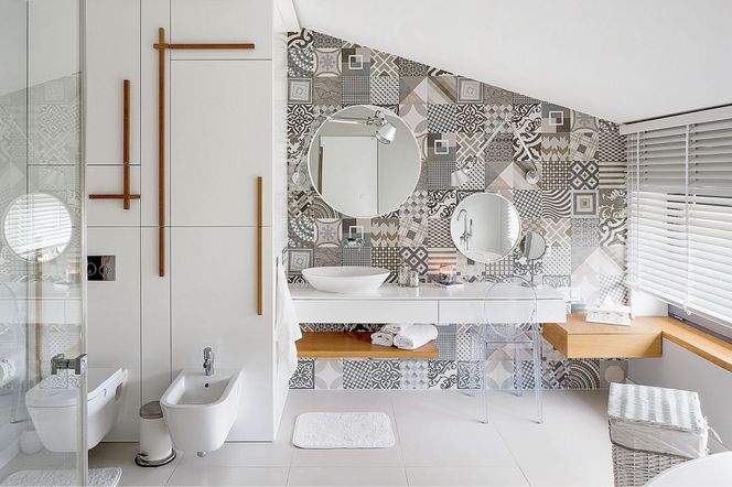

Łazienka na piętrze
Autor: Marcin Czechowicz Odnawiając łazienkę, warto wybierać ponadczasowe materiały wykończeniowe, które szybko nam się nie opatrzą. Projekt: Katarzyna Białobłocka
