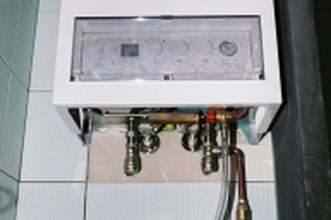

Jeśli mamy w domu gaz, zwykle używamy go do przygotowania ciepłej wody. Nowoczesne, zasilane gazem gazowe podgrzewacze wody gwarantują nam komfort, a przy tym możliwe do zaakceptowania rachunki za gaz.
Gazowy podgrzewacz wody
Autor: Archiwum serwisu Gazowy podgrzewacz wody
Dostęp do gazu często determinuje wybór sposobu podgrzewania wody. Wybierając podgrzewacz gazowy można się jedynie wahać pomiędzy użyciem modelu przepływowego a pojemnościowego.W podgrzewaczach przepływowych po odkręceniu kranu następuje przepływ wody i włącza się palnik, który podgrzewa wodę. Aby było to możliwe, musi być zapewnione minimalne ciśnienie wody dopływającej do podgrzewacza (określone przez producenta dla danego urządzenia).W podgrzewaczach pojemnościowych woda podgrzewana jest w zbiorniku ciśnieniowym, czyli panuje w nim ciśnienie wyższe od atmosferycznego.Jedne i drugie podgrzewacze wymagają podłączenia instalacji: wodnej i gazowej. Woda może być dostarczana z wodociągu lub z własnej studni (przez hydrofor).Każdy podgrzewacz jest przystosowany do spalania tylko określonego rodzaju gazu (informacja o rodzaju gazu jest podana na tabliczce znamionowej). W wielu podgrzewaczach jest możliwe przestawienie urządzenia na inny rodzaj gazu, ale może to zrobić tylko autoryzowany serwisant producenta.
