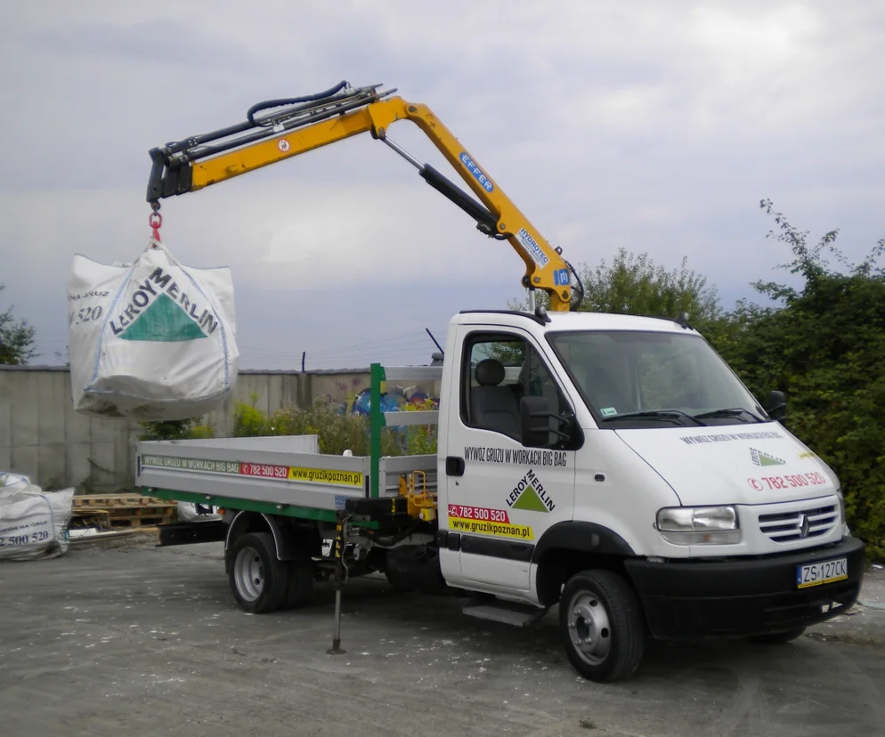

Big bag to wielki wór transportowy z mocnej tkaniny polipropylenowej powlekanej włóknem szklanym, który wytrzyma duże obciążenia. Standardowo big bag ma pojemność 1 m3, ale znajdziemy i 2 razy większe. Wymiary takich worów to: dno – 90 x 90 cm, wysokość - 90-100 cm. Big bagi mają w narożnikach przyszyte mocne zawiesia, które służą do ich przenoszenia na ciężarówkę.
Ładując gruz do worka big bag, należy unikać pewnych materiałów, które mogłyby go zniszczyć. Producent albo dostarczyciel worków zawsze określa listę odpadów zakazanych.
Big bagi muszą być odbierane przez firmę zajmującą się wywozem odpadów, ponieważ po napełnieniu są bardzo ciężkie. Przyjmuje się, że mają one nośność odpowiednio 1t (1 m3) i 2 t (2 m3). Do ich podniesienia potrzebny jest HDS. To nieduże urządzenie dźwigowe zamocowane na samochodzie ciężarowym. Służy do jego załadowania.
Jeśli zamawiamy big bag, musimy ustawić go w takim miejscu, żeby później ciężarówka z HDS-em mogła swobodnie tam podjechać i go podnieść. Podjazd powinien być odpowiednio szeroki oraz twardy, nośny. Nie może być to np. grząski teren albo trawnik, bo w tym pierwszym samochód może utknąć, a ten drugi ulegnie zniszczeniu.
Korzystając z big bagów, należy pamiętać, żeby ich nie przeładowywać. W czasie przenoszenia ich na ciężarówkę nadmiar odpadów może rozsypać się dookoła albo wór może pęknąć. W pewnych sytuacjach może to być niebezpieczne.

Autor: Leroy Merlin/ Materiały prasowe W big bagu mieści się 1 m3 odpadów
