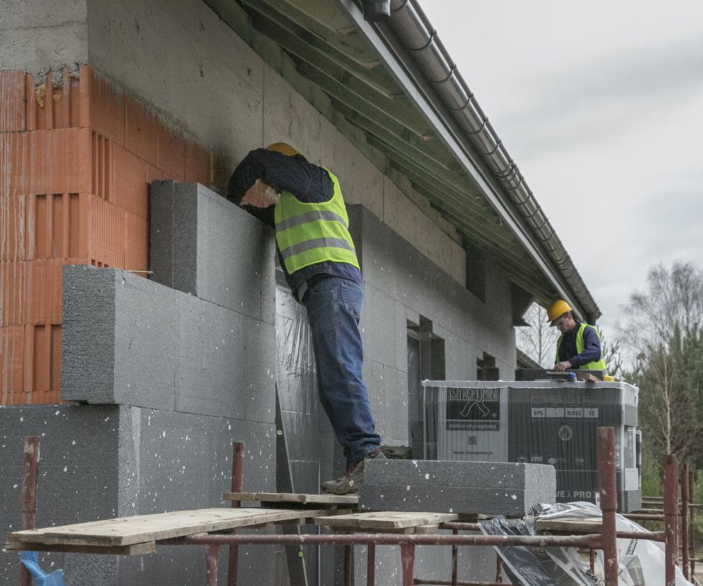

  • Ściany powinny schnąć – w zależności od pory roku co najmniej przez dwa miesiące. Jeśli ekipa zaraz po ich wymurowaniu wykona ocieplenie i tynk zewnętrzny, trzeba przez kilka miesięcy pozostawić ścianę wewnętrzną bez tynków, żeby tą drogą odprowadzić wilgoć. Najlepiej najpierw wykonać tynk wewnętrzny, następnie ocieplenie i tynk zewnętrzny.

  • Uwaga na okna! Zdecydowanie lepiej wstawiać je – jeśli to możliwe – po tynkach wewnętrznych, ponieważ tynkarze niszczą okna – uszkadzają, brudzą. Lepiej planować tak: tynkowanie – montaż okien – obróbki tynkarskie wokół nich. Także ze względu na niebezpieczeństwo kradzieży okien po ich zamontowaniu trzeba natychmiast sprowadzić ekipę tynkarską, by wykonała obróbki wnęk okiennych.
