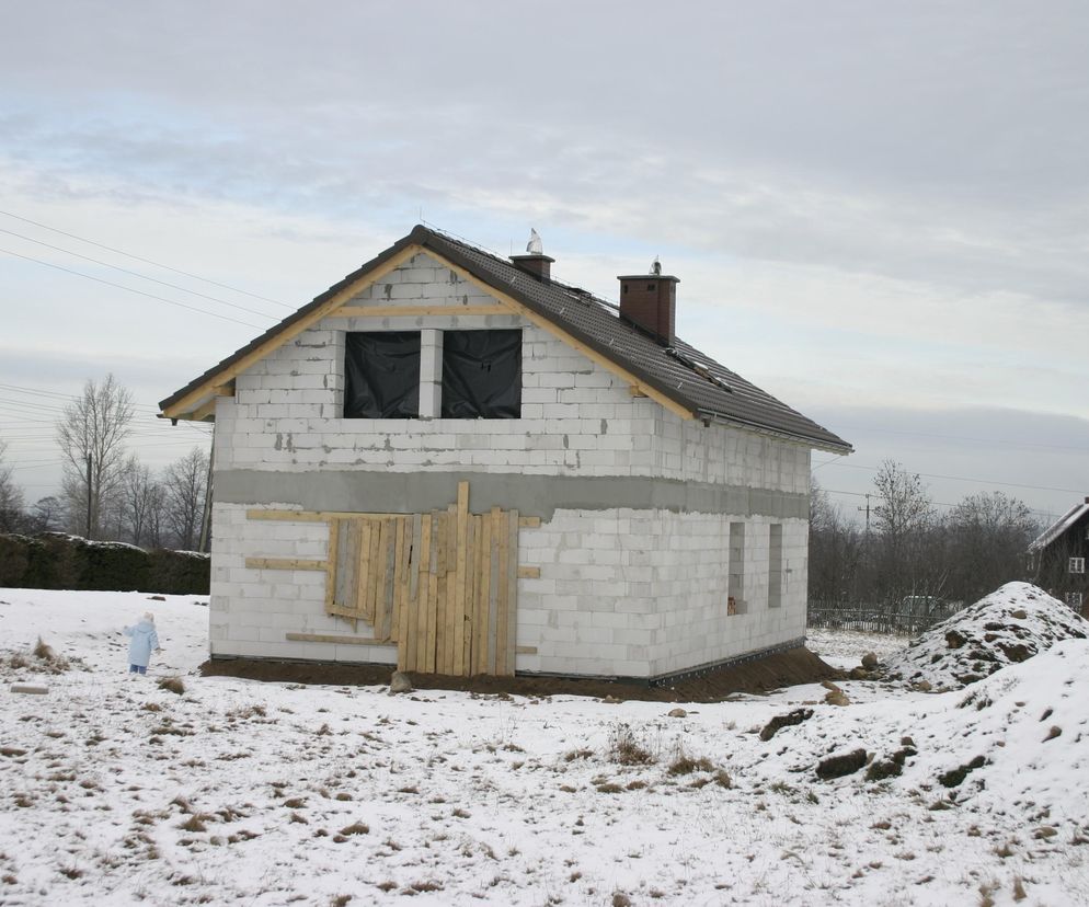

W naszym kraju przyjmuje się, że sezon budowlany trwa od 1 maja do 15 listopada. Zatem jeśli budowę rozpoczęliśmy wiosną, powinniśmy przed zimą zamknąć stan surowy, czyli wstawić okna i drzwi. A jeżeli zaczynamy jesienią, to przed chłodami należy zabezpieczyć fundamenty, żeby nie uległy zniszczeniu podczas zimy. Rozpoczynanie murowania późną jesienią naraża nas na ryzyko nieskończenia tego etapu przed mrozami.
Jednak technologie budowania i łagodne zimy powodują, że budowy nie zwalniają na zimę. Zupełnie tak, jakby podziału roku na sezon budowlany i czas poza sezonem nie było. Ale pośpiech za wszelką cenę na budowie nie jest wskazany, bo może się ona skończyć totalnym fiaskiem i niepotrzebnie wydanymi pieniędzmi.
Prace murarskie i tynkarskie: temperatura poniżej zera
Generalnie wszystkie prace murarskie, betoniarskie oraz tynkarskie powinny być prowadzone w dodatniej temperaturze. Procesy chemiczne niezbędne do uzyskania określonych właściwości, parametrów technicznych zapraw murarskich, betonu, tynków czy klejów wymagają odpowiedniej temperatury. Najlepsza jest temperatura pokojowa, czyli najczęściej mniej więcej +20°C. W takich warunkach produkt uzyskuje we właściwym czasie pożądane cechy.
Gdy temperatura spada poniżej 0oC, roboty na zewnątrz ustają. Dotyczy to przede wszystkim technologii mokrych – murowania, betonowania, tynkowania – w których istotnym budulcem są materiały zawierające wodę. Wynika to z prostej przyczyny: zamarzająca woda w mieszance betonowej, zaprawie murarskiej i tynkarskiej, kleju itp. powoduje, że te materiały przestają wiązać. To może prowadzić do tego, że prace wykonywane podczas przymrozków będą wadliwe i trzeba będzie je powtórzyć.

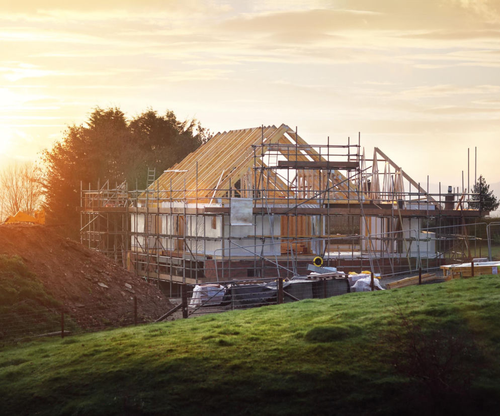

Oprócz specjalistycznych technologii i materiałów pomocne w budowie w okresie zimowym są różnego rodzaju zabiegi umożliwiające budowanie w trudnych pogodowo warunkach. Środki są różne, można stosować:
  • specjalne osłony,
  • urządzenia podwyższające temperaturę otoczenia,
  • odpowiednie składniki (na przykład ciepłą wodę),
  • podgrzewać wyroby budowlane.
W ten sposób możliwe jest miejscowe stworzenie warunków zbliżonych do wymaganych. Są to działania dosyć kosztowne i trzeba najczęściej stosować je łącznie. Dlatego zazwyczaj mają charakter doraźny, by ratować sytuację i stworzyć warunki do dokończenia rozpoczętej pracy.

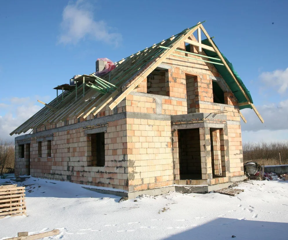

Nie buduj podczas przymrozków
W trakcie robót prowadzonych wczesną wiosną, gdy możliwe są przymrozki, należy z dużą uwagą monitorować warunki pogodowe i szybko podejmować decyzje o ewentualnym wstrzymaniu robót lub zastosowaniu dodatkowych środków ostrożności. Od tego są kierownik budowy i inspektor nadzoru inwestorskiego, którzy powinni podejmować odpowiednie decyzje i informować inwestora. Chociaż niestety to najczęściej inwestorzy wspólnie z wykonawcami decydują o prowadzeniu robót w nieodpowiednich warunkach, które zagrażają prawidłowemu ich wykonaniu.
Niekiedy wykonawcy bagatelizują warunki atmosferyczne, przymykają oko na realia. Skoro jakieś roboty należy prowadzić na przykład w temperaturach dodatnich, to temperatura -2oC nie jest odpowiednia, a mówienie, że to tylko dwa stopnie, tego nie zmieni. Dlatego kierownik budowy powinien uświadomić im, że wykonanie robót w nieodpowiednich warunkach oznacza brak rękojmi na nie. Również jakiekolwiek reklamacje dotyczące zastosowanych materiałów nie będą przez producentów rozpatrywane, jeśli się okaże, że wyroby zostały wbudowane w nieprawidłowych do tego warunkach.
