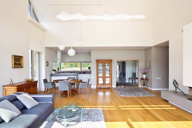

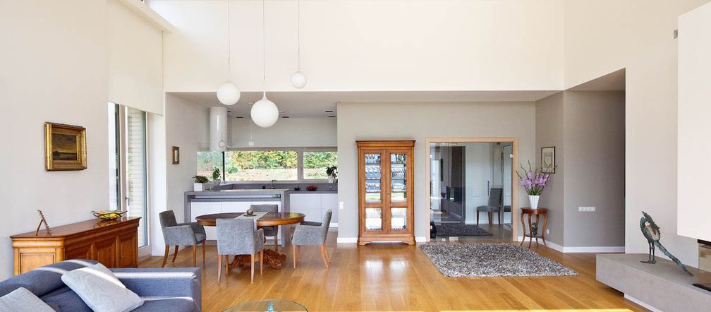

Autor: Małgorzata Góra, , projekt: RAAS Architekci Oświetlenie wnętrza tak, żeby było i nowocześnie, i funkcjonalnie, jest sporym wyzwaniem. Jedno światło główne to zwykle za mało

Autor: Mariusz Bykowski Jest pokusa, by sufit mienił się od świateł. To błąd. Rosną koszty energii, bardzo często punktów świetlnych jest dużo, ale się ich nie używa
Instalacja elektryczna w domu - oświetlenie
Dobry projekt oświetlenia to nie jest prosta sztuka. Pisze Gość z forum: „Doktoryzowałam się trzy noce z ledów, halogenów, metahalogenów, neonówek, kątów świecenia, mocy, energooszczędności, zasilaczy, przetwornic, kolorów światła, lumenów, gniazd.... szału można dostać”.
Relacja ane3ka1: „Nieodgadnionym jest dla mnie temat oświetlenia. Budowanie atmosfery światłem to wyższa szkoła jazdy. Na temat staram się więc patrzeć praktycznie, pod kątem oświetlenia miejsca pracy, czy to blatu kuchennego, czy lustra, przed którym robię makijaż, czy miejsca, w którym czytam ulubioną lekturę. Planowanie oświetlenia i gniazdek na etapie papierowego projektu jest dla mnie zupełną abstrakcją. Trudno powiedzieć, czy kupiony przeze mnie (a raczej męża) telewizor będzie miał 32 czy 40 cali i po której stronie w danym modelu będzie wejście na antenę. Tak jak nie mogę się zdecydować, czy bateria podtynkowa do umywalki ma mieć 17,5 czy 24,5 cm, bo nie wiem dokładnie, w którym miejscu umywalki wypadnie. Podziwiam tych, co na pytanie, gdzie będziesz mieć zlew, odpowiadają: w kuchni”.

Denerwujący błąd to nadmierny entuzjazm w podejściu do oświetlenia. Sufity naćkane światłami – objaw bezkrytycznej miłości do oczek halogenowych i LED – to już nie jest modne, z czasem przeszkadza albo przestaje być używane.
Zwierza się Inwestorka99: „Błędem było zainstalowanie halogenów i ozdób z nimi związanych. Ja mam fale na suficie w przedpokoju, a w kuchni sufit podwieszany w kształcie rombu”. I dodaje: „Nie ma to jak tradycyjne oświetlenie”.
Modę na oświetlanie elewacji domu poprzez montowanie światełek w okapie nie nazywają forumowicze inaczej niż… zanieczyszczeniem światłem. Takie domy-choinki są może na pokaz, ale domownicy szybko zaczynają się skarżyć, że nocą za oknami jest za jasno. To poważna niedogodność zagrażająca zdrowiu, żarty się kończą…
Przeczytaj też: Czujniki ruchu i zmierzchu - automatyczne oświetlenie na zewnątrz domu
Forumowiczka Joan zauważa: „Warto policzyć podczas projektowania oświetlenia, ile będzie nas ono kosztowało. Znam kilka przypadków, gdzie inwestorzy zaszaleli z punktami świetlnymi – miało być dużo i jasno, z kurtynami i niszami, a po kilku rachunkach za prąd albo przestali korzystać z tych stref, albo – co chyba gorsze – powkręcali wszędzie białe energooszczędne żarówki. Sama policzyłam kiedyś moje oświetlenie w kuchni (16 m2), gdzie spędzamy sporo czasu. Wyszło mi, że korzystałam na bieżąco z oświetlenia o mocy 600 W. Poza ekonomią są kwestie ekologiczne – warte do rozważenia we własnym sumieniu…”.
Jeszcze kilka rad i błędów z forum dotyczących projektu oświetlenie w domu:
  • za mało punktów światła. Nie da się jednym żyrandolem oświetlić 50 m2 przestrzeni z różnymi strefami funkcjonalności. Brakuje światła, gdy czytamy, gdy chcemy oglądać telewizję, w porze nocnej. Brakuje świateł, które budują nastrój;
  • z powodu antresoli - brak głównego światła w salonie;
  • łączniki światła są wygodne, jeśli są na wysokości zwisającej dłoni;
  • nigdy więcej lampki górnej nad lustrem w łazience - tylko oświetlenie boczne;
  • nigdy więcej braku oświetlenia nad blatami w kuchni. Za mało światła w kuchni;
  • plafoniera jako podstawowe źródło światła to błąd;
  • nieodpowiednia barwa światła. Przyjemna w odbiorze jest barwa ciepła (2200-3200 K), do pracy lepsza będzie barwa neutralna (3300-4500 K) lub – jak ktoś lubi – światło zimne (4600 – 6500 K).
