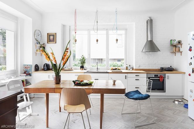

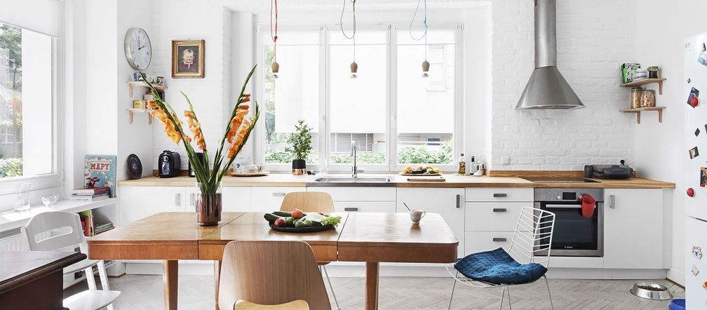

Oświetlenie nad stołem w kuchni
Obecnie coraz częściej oświetlenie centralne przesuwa się bezpośrednio nad stół. To pozwala na zastosowanie źródeł światła o mniejszej mocy, ułatwia też optyczne wydzielenie części jadalnianej kuchni i nadaje jej intymny charakter, a podczas posiłków eksponuje potrawy i podkreśla urodę zastawy stołowej. Instalując oprawę nad stołem, pamiętajmy, że padające na jego blat światło powinno stwarzać atmosferę bliskości – najlepiej w tej roli sprawdzają się lampy kloszowe. Lampa nie może oślepiać siedzących przy nim osób. Najlepiej, gdy ma regulowaną wysokość. Światło powinno padać na cały stół – nad stołem o szerokości do 120 cm lampę zawiesza się 50 cm nad blatem, nad większym – 80 cm.
Lampy powinny mieścić się w zarysie blatu symetrycznie względem jego środka. Nad stołem okrągłym lepiej zawiesić centralnie okrągłą lampę, nad kwadratowym czy prostokątnym kilka mniejszych, identycznych lamp w jednym ciągu. Sprawdzą się również oprawy, w których można zamontować świetlówki liniowe.
