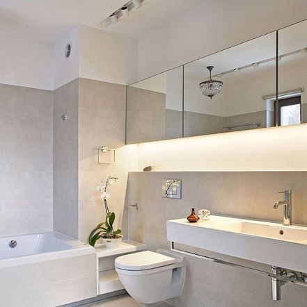

Diody LED w oświetleniu łazienkowym
Autor: Archiwum serwisu Białe światło LED może mieć różną temperaturę barwową – im jest ona wyższa, tym światło zimniejsze. Dzięki oznaczeniu na opakowaniu łatwo dobierzemy oświetlenie do aranżacji wnętrza. Projekt: Magda i Marcin Pilchowie
