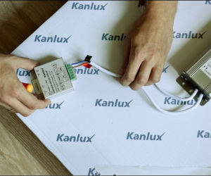

Do taśmy wielokolorowej (RGB) jest potrzebny kontroler umożliwiający sterowanie zmianą barwy światła (najwygodniejszy do zamontowania jest zdalnie sterowany za pomocą pilota). Łączymy go dwoma przewodami z zasilaczem zmieniającym prąd przemienny z instalacji 230 V na stały o niskim napięciu potrzebny do zasilania taśm. Trzeba przy tym zwracać uwagę na oznaczenia + i – (jeśli się je pomyli, taśma nie będzie działać)

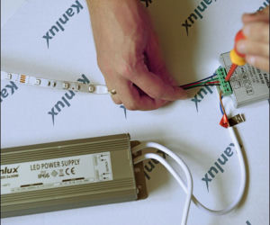

Taśmy LED są sprzedawane w odcinkach po 5 m. Można je docinać w oznaczonych miejscach (co kilka centymetrów). Pięciometrowy odcinek jest zakończony wiązką przewodów zasilających – taśmy RGB mają je po cztery. Łączymy je z kontrolerem, zwracając uwagę na ich kolory i odpowiadające im oznaczenia portów: R – czerwony, G – zielony, B – niebieski, V+ – czarny

Długość przewodów łączących zasilacz z instalacją elektryczną 230 V może być dowolna, ale przewody łączące taśmy z zasilaczem (w tym wypadku jeden zasilacz obsługuje dwie taśmy) powinny być jak najkrótsze, ze względu na spadek napięcia. Najlepiej więc umieścić zasilacz na półce z płyt g-k. Jeśli jest zbyt wąska, można go ukryć w zabudowie, w otworze rewizyjnym zapewniającym dostęp do niego

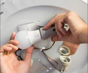

Zamiast zwykłych żarówek warto zastosować te ze źródłem światła LED – znacznie bardziej energooszczędne. Jeśli żarówka musi być wkręcona bokiem do kierunku świecenia oprawy, najlepiej wybrać taką z rzeczywistym szerokim kątem świecenia
