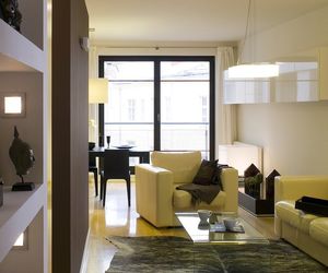

Salon z lampami LED
Salon z lampami LED
Różnice w cenach zakupu opraw tradycyjnych i LED-owych są znacznie mniejsze niż w przypadku źródeł światła, a szacunek kosztów zużycia energii jest porównywalny.
Autor: Marcin Czechowicz

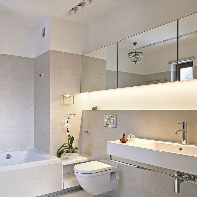

Diody LED w oświetleniu łazienkowym
Białe światło LED może mieć różną temperaturę barwową – im jest ona wyższa, tym światło zimniejsze. Dzięki oznaczeniu na opakowaniu łatwo dobierzemy oświetlenie do aranżacji wnętrza. Projekt: Magda i Marcin Pilchowie
