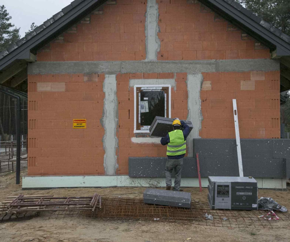

Ocieplenie ścian
Izolacja cieplna murów wykonana została z płyt styropianowych grubości 20 cm o współczynniku przewodzenia ciepła λ = 0,033 W/(m.K). Wykorzystano szary styropian zawierający grafit, ponieważ ma on lepszą izolacyjność termiczną w porównaniu ze zwykłym, tańszym styropianem białym. Styropian mocowano do ścian na zaprawę klejową i stabilizowano dodatkowo plastikowymi kołkami. Na ociepleniu, po jego wcześniejszym przeszlifowaniu, wykonano warstwę zbrojoną z zaprawy i siatki zbrojącej. Warstwa ta utworzyła stabilny i równy podkład pod tynk cienkowarstwowy. Zarówno materiał do mocowania płyt styropianowych, jak i produkty do dalszego wykończenia ścian od zewnątrz były składnikami certyfikowanego systemu ociepleniowego typu ETICS.
