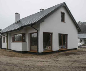

Dom modelowy po zakończeniu budowy
Dom w Skubiance ma klasyczną, prostopadłościenna bryłę i prosty dach dwuspadowy. Do głównej bryły przylega nieco niższy garaż
Autor: Piotr Mastalerz

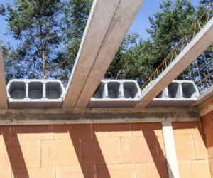

Budowa stropu
Belki stropowe zostały wsunięte w zbrojenie wieńca, aby później on i strop utworzyły monolityczna konstrukcję. Wypełnienie między belkami stanowią pustaki keramzytobetonowe. Na tak przygotowanym stropie układa się jeszcze warstwę betonu
Autor: Mariusz Bykowski

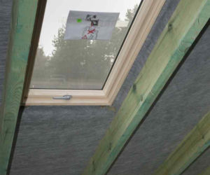

Wyłaz dachowy
W pobliżu komina zainstalowany został wyłaz kominiarski, który doświetla też strych

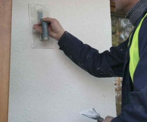

Tynkowanie ścian
Zastosowany na ścianach tynk silikonowy ma jasna barwę i uziarnienie 1,5 mm

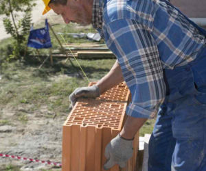

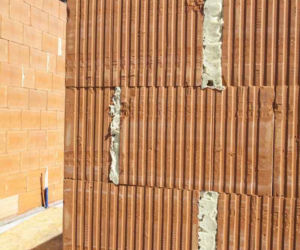

Nanoszenie piany
Pianę nanoszono dwoma równoległymi pasami. Pionowe połączenia na pióro i wpust nie były już niczym wypełniane
Wypełnianie ubytków pianą
W miejscach, gdzie pustaki docinano, co zaburzało połączenie pióro-wpust, trzeba było szczeliny pionowe także wypełniać pianą

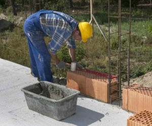

Poziomowanie pierwszej warstwy pustaków
Pierwsza warstwa pustaków wymagała wypoziomowania, dlatego zamiast na pianie ustawiano je wyjątkowo na zaprawie tradycyjnej

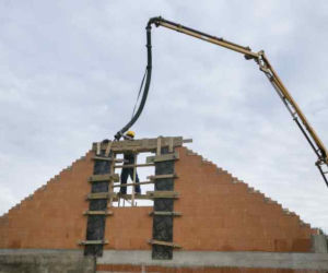

Żelbetowe słupki
W ścianach szczytowych domu przewidziano wzmocnienia w postaci słupów żelbetowych

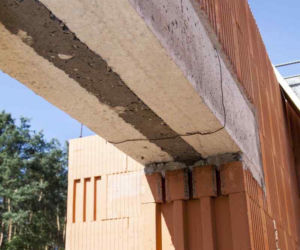

Belki nadprożowe
Nadproża wykonano z prefarbykowanych belek betonowych L19, między parami którychi ułożono mieszankę betonową

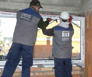

Montaż na kortwy i dyble
Do osadzania ościeżnic w murze zastosowano zarówno kotwy montażowe, jak i dyble przystosowane do montażu w ścianach z pustaków. Taki podwójny sposób instalacji okna jest solidniejszy, co ważne w sytuacji, kiedy stolarka ma ciemny kolor i może być podatna na rozszerzanie w wyniku nagrzewania przez słońce

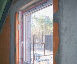

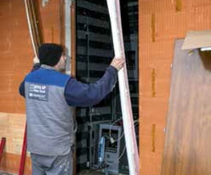

Taśmy izolacyjne
Okna, jak również drzwi montowano z zastosowaniem taśm izolacyjnych. Od zewnątrz budynku zastosowana została taśma paroprzepuszczalna, a od wewnątrz – paroizolacyjna

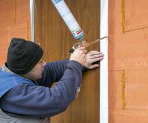

Aplikacja piany poliuretanowej
Izolację wokół ościeżnic tworzy piana poliuretanowa. Z racji zastosowania trzech różnych produktów - dwóch typów taśm i piany, ten sposób montażu nazywa się trójwarstwowym

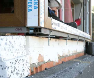

Montaż poza licem ściany
Okno wykuszowe zostało wysunięte poza lico ściany. Jego ościeżnicę podpierają specjalne konsole

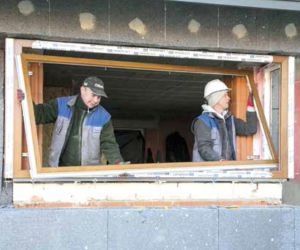

Szklenie okna
Ponieważ okno wykuszowe było montowane w zespoleniu i łączone z murem na dyble, wstawianie pakietu szybowego miało miejsce nie w fabryce okien a na budowie

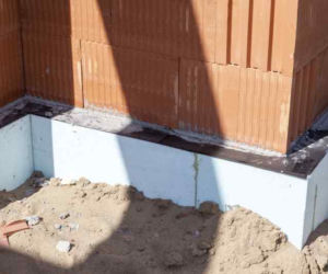

Połączenie ocieplenia ścian i cokołu
Ocieplenie ścian zostało szczelnie połączone z izolacją cieplną płyty fundamentowej, wystająca ponad poziom gruntu. Szary styropian tworzy nawis chroniący cokół przed wodą spływającą po elewacji
