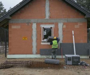

Połączenie ocieplenia ścian i cokołu
Ocieplenie ścian zostało szczelnie połączone z izolacją cieplną płyty fundamentowej, wystająca ponad poziom gruntu. Szary styropian tworzy nawis chroniący cokół przed wodą spływającą po elewacji
Autor: Piotr Mastalerz

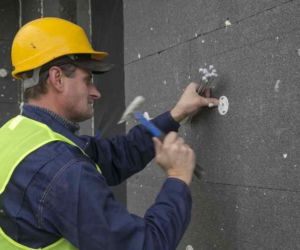

Klejenie i kołkowanie styropianu
Płyty mocowano na klej i dodatkowo stabilizowanymi plastikowymi, wbijanymi kołkami do styropianu
Autor: Mariusz Bykowski

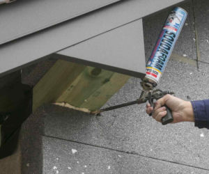

Wypełnianie szczelin pianką poliuretanową
Aby nie powstały mostki termiczne, wszystkie szczeliny między płytami i innymi elementami wypełniono pianą poliuretanową o obniżonej rozprężności

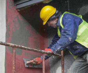

Wykonywanie warstwy zbrojonej
Siatkę zbrojącą z włókna szklanego dokładnie zatopiono między dwoma warstwami kleju. Jej pasy układano z zachowaniem 10 cm zakładów

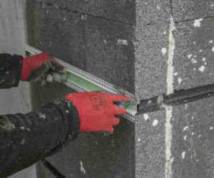

Boniowanie elewacji
Boniowanie elewacji
Dodatkowy element dekoracyjny stanowią bonie wykonane pod oknem wykuszowym. Te równoległe pasy powstały po wycięciu szczelin w styropianie i umieszczeniu w nich specjalnych plastikowych profili
