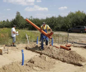

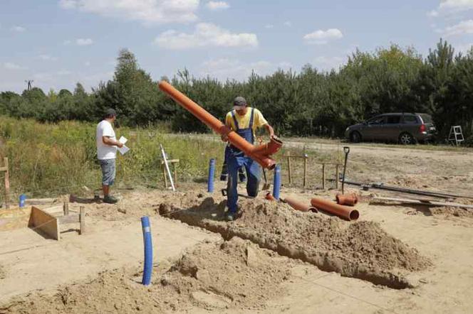

Podbudowa pod płytę fundamentową
Podłożem pod płytę fundamentową był solidnie ubity piasek. W takiej warstwie podbudowy, mającej grubość minimum 40 cm ułożono rury kanalizacyjne oraz osłonowe (do przeprowadzania rur instalacji wodnej lub przewodów elektrycznych)

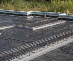

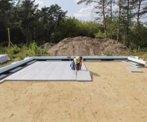

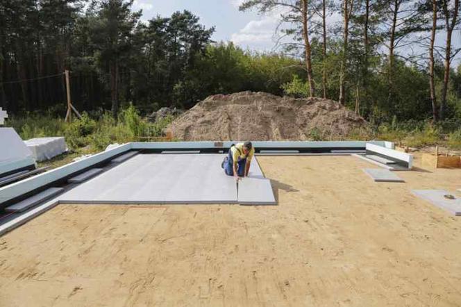

Izolacja cieplna i hydroizolacja
Na wyrównanym podłożu ułożono warstwę termoizolacyjną z polistyrenu ekstrudowanego grubości 5 cm. Polistyrenowe kształtki ustawione pionowo utworzyły obramowanie płyty o wysokości 40 cm i grubości 10 cm. Na płytach rozścielono warstwę polietylenowej folii izolacyjnej

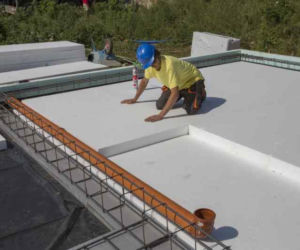

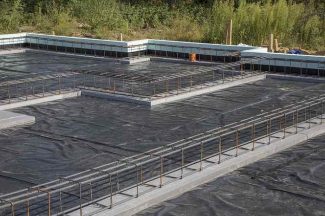

Płyta z przegłębieniami
Belki przygotowane pod ściany nośne są grubsze niż pozostałe fragmenty płyty i obniżone w stosunku do jej spodu o 15 cm. Ich masywniejsza budowa jest niezbędna, gdyż będą przenosić największe ciężary. Dzięki temu płyta mogła być cieńsza niż zazwyczaj. Ma 15 cm grubości. Wzdłuż przegłębień ułożono dodatkową, pięciocentymetrową warstwę polistyrenu ekstrudowanego XPS F50, a na niej zbrojenie
Autor: Piotr Mastalerz

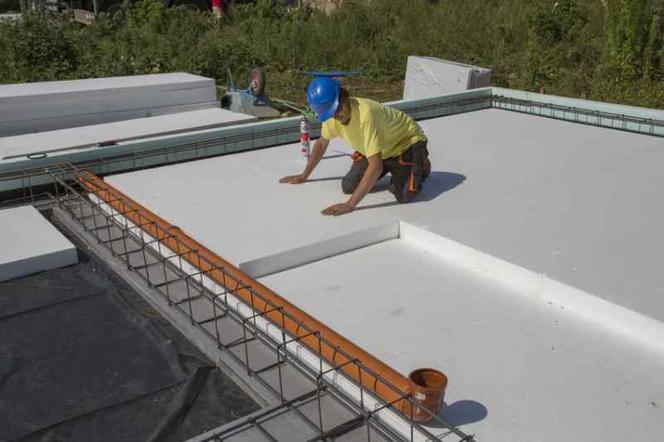

Druga warstwa ocieplenia
W dalszej kolejności dołożono pozostałą warstwę ociepleniową, tym razem ze styropianu EPS 150, łącznej grubości 20 cm. Mimo zróżnicowanej grubości warstw ocieplenia, zachowano taki sam współczynnik przenikania ciepła U. Udało się to dzięki temu, że polistyren XPS jest „cieplejszy” od styropianu

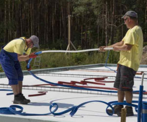

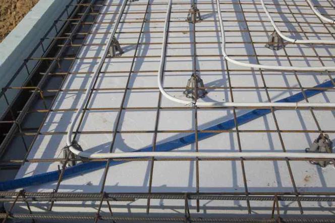

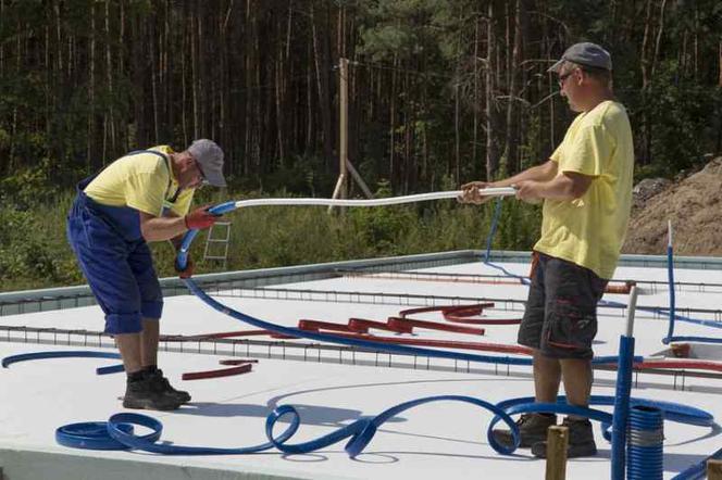

Instalacje w płycie fundamentowej
Na styropianie rozprowadzono rury instalacji wodnej

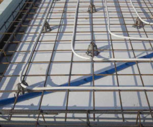

Zbrojenie płyty fundamentowej
Ponieważ dom jest niewielki, a grunty pod nim nośne, płytę zazbrojono górą. Siatkę zbrojeniową wsparto na podkładkach dystansowych, aby później beton mógł ją otulić ze wszystkich stron. Na zbrojeniu rozprowadzono rury instalacji ogrzewania podłogowego

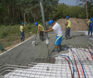

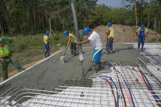

Betonowanie
Betonowanie
Całość zabetonowano. Beton klasy C20/25 przyjechał z wytwórni, a rozprowadzano go przy wykorzystaniu pompy do betonu

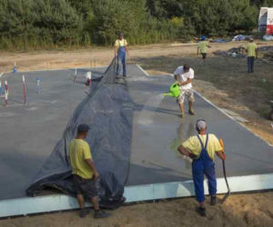

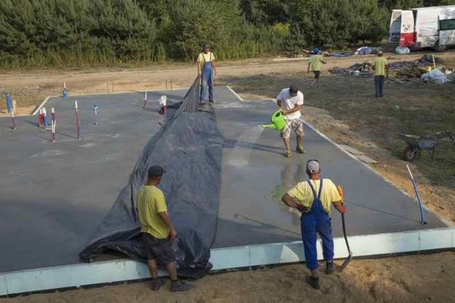

Pielęgnacja betonu
Pielęgnacja betonu
Beton po ułożeniu wymagał pielęgnacji. Zraszano go wodą i zakrywano folią, aby silne słońce nie przyśpieszyło zanadto procesu wiązania. Dojrzewał przez dwa tygodnie
