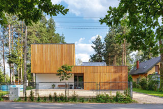

Od frontu dom prezentuje się najskromniej. Układanka z trzech prostokątów – dwa drewniane, jeden biały tworzą niemal zamkniętą elewację. Niemal, bo jest wprawdzie pozbawiona okien, ale z centralnie usytuowanymi szklanymi drzwiami wejściowymi. Z tej perspektywy, na pierwszy rzut oka, dom wygląda na piętrowy. Nawet widoczna w oddali skośna połać wykończona blachą zdaje się częścią innego budynku.

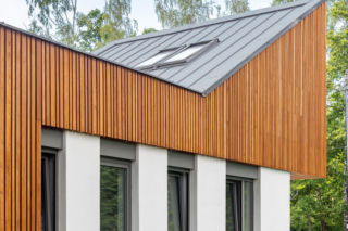

A jednak to pierwsze wrażenie okazuje się mylne, gdy tylko zobaczymy fragment bocznej elewacji i... dachu. Dwie skośne połacie usytuowane w przeciwległych narożnikach bryły rozwiewają wątpliwości, że mamy do czynienia ze standardową architekturą. Wbrew przyzwyczajeniom nie jest złożona jedynie z prostopadłościanów, ale także graniastosłupów. To one przesądzają o oryginalności projektu, zmieniają skalę budynku i różnicują wysokości części brył. Nadają charakter architekturze. Przeciwległe usytuowanie skosów daje wrażenie lekkości.
Dodatkowo bryłę domu modelują optycznie białe pasy elewacji i okna, przy których zostały umieszczone. Nietypowe złożenie kilku prostych geometrycznych form połączone ze zróżnicowanymi przeszkleniami zaowocowało ciekawą kompozycją. Już oglądana z oddali jest dynamiczna, z bliska wrażenie jest podtrzymywane przez rytmiczny układ desek elewacyjnych, które mają trzy różne szerokości.

Początkowo w bryłę domu miał być wpisany garaż, ale w trakcie budowy inwestorzy stwierdzili, że nie jest im właściwie potrzebny, a bardzo przydałoby się pomieszczenie do pracy. I tak zamiast garażu powstała pracownia połączona z bawialnią dla dzieci. Zamiast bramy pojawiło się duże okno przesuwne. Aby ta zmiana planów nie zmieniła radykalnie wyglądu fasady, miejsce wykończonej drewnem bramy garażowej zajęły duże drewniane okiennice. Dzięki nim frontowa elewacja została ujednolicona, a przy tym drewniane przesłony nie ograniczają dostępu światła na tyle, by konieczne było używanie sztucznego oświetlenia.

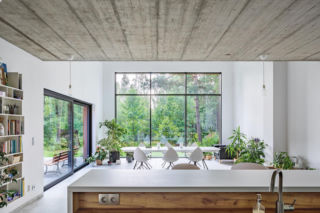

Autor: Marcin Czechowicz „Betonowe” - tak w skrócie architekci opisują wnętrza domu, choć są tu perfekcyjne gres i tynk. Ale to betonowe sufity skośny i płaski dominują w domowej przestrzeni. Przemyślany rysunek stworzony przez deskowanie oswaja surowość materiału
Drewniano-betonowy dom

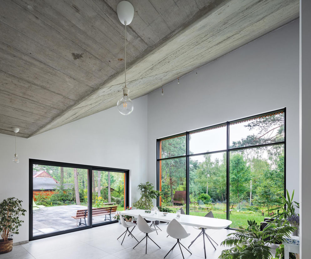

Wnętrze domu z założenia miało kontrastować z wyglądem bryły. O jego charakterze decydują stropy – odsłonięty beton z widocznymi przebarwieniami, niedoskonałościami. „Betonowe wnętrza” - tak w rozmowie nazywa je architekt - choć poza sufitami są tu jeszcze eleganckie wielkoformatowe płyty na podłodze, otynkowane na biało ściany i laminat doskonale imitujący drewno. Jednak trudno nie zgodzić się ze stwierdzeniem architekta, bo niedoskonały beton jest tu najważniejszy.
Przeczytaj też:
Elastyczny beton architektoniczny: nowoczesne okładziny z betonu >>>
To zwykły tradycyjny beton. Dlaczego tak dobrze się prezentuje? Zapewne duże znaczenie miało to, że wykonawca został uprzedzony o tym, że stropy mają być odsłonięte. Ale o efekcie końcowym przesądziło rozplanowanie przez architektów odpowiedniego układu deskowania, przez co odbicia płyt szalunkowych są precyzyjnie i planowo rozmieszczone. Przemyślany rysunek stworzony przez deskowanie oswaja surowość materiału.

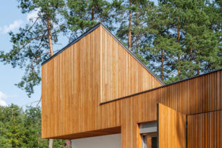

Listę przykładów otwierają duże drewniane okiennice 2 x 2 m, które osłaniają przeszklenie w nowo powstałej, w miejscu garażu, pracowni i ujednolicają fasadę domu.
Gotowe rozwiązania były bardzo drogie. Koszt blisko 40 tys. zł za taki element wyposażenia wydawał się właścicielom domu absurdalny.
- Inwestorzy powiedzieli nam wprost, że jeżeli okiennice mają kosztować kilkadziesiąt tysięcy zł, zrezygnują z nich. Jednak bez nich architektura wiele by straciła, dlatego wymyśliliśmy w pracowni autorskie rozwiązanie i znaleźliśmy firmę, która niedrogo je zrealizuje – mówi architekt Kamil Cierpioł.
Okazało się, że zrobienie prostego systemu ramy, do której są przytwierdzone deski, to koszt zaledwie 25 procent rynkowej ceny.
