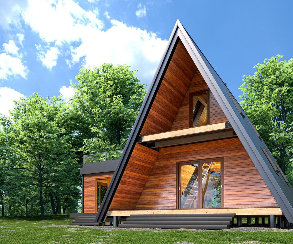

Nowoczesny dom typu Brda o trójkątnym kształcie w otoczeniu zielonych drzew. O historii domków przeczytasz na Muratordom.
Autor: Getty Images Domek typu brda
