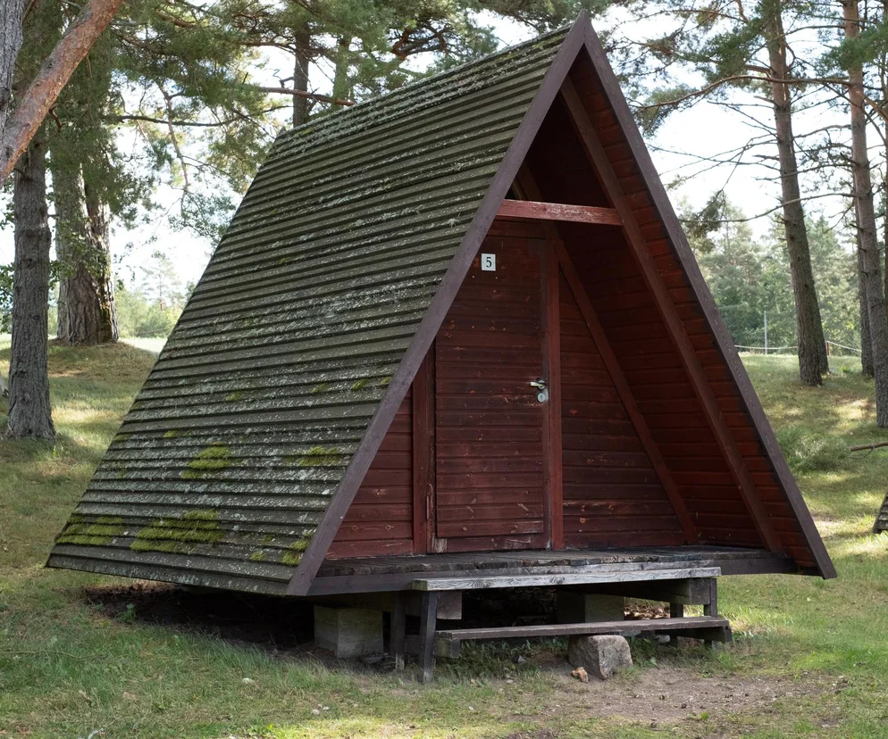

Stare domki letniskowe mają dachy schodzące niemal do ziemi. Jak ocieplić domek Brda, nie zmniejszając i tak niewielkich pomieszczeń? Oto przykład rozwiązania tego typowego problemu.
Domek typu brda
Autor: Getty Images Domek typu brda
Typowy domek rekreacyjny zaprojektowany w latach 70. ubiegłego wieku – Brda. Powstało ich wiele, często na atrakcyjnych działkach nad morzem, nad jeziorami czy w górach. Po latach intensywnego eksploatowania wymagają remontu. Często przy tej okazji właściciele starają się wprowadzić ulepszenia, dzięki którym wakacyjne pobyty mogą być dłuższe i przyjemniejsze. Przykładem takiej modernizacji jest przedstawione ocieplenie domu typu Brda.
