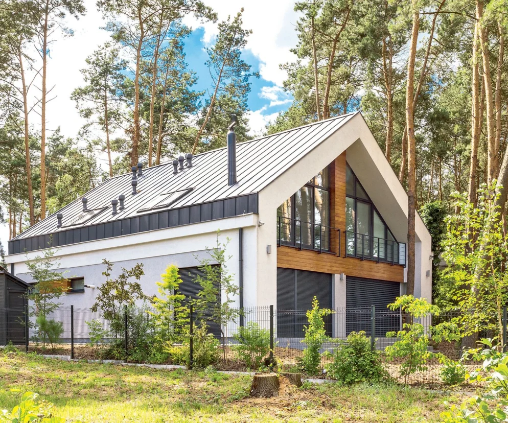

Stary dom letniskowy był częściowo murowany, częściowo drewniany. Jego stan techniczny przedstawiał się kiepsko. Rozbudowa domu oznaczała gruntowną modernizację i przebudowę. Architekt tak narysował nową bryłę, by móc wykorzystać maksymalnie istniejące ściany murowane. Nowy dom praktycznie powtarza stary obrys, tylko nieznacznie rozszerzył się w stronę wschodnią.
Bryłę domu w dużej mierze narzuciły warunki zabudowy. Budynek miał mieć dwuspadowy dach, restrykcyjnie wyznaczono też maksymalną wysokość kalenicy dachu. Ograniczona wysokość elewacji praktycznie uniemożliwiała budowę ścianki kolankowej na poddaszu, więc byłoby ono niskie i trudne do użytkowania, a inwestorowi zależało na sypialniach na poddaszu. Architekci znaleźli rozwiązanie. Na poziomie maksymalnej dopuszczalnej wysokości elewacji umieścili gzyms. Za nim znajduje się ścianka kolankowa, jednak pokrywa ją ta sama blacha ocynkowana, która jest na połaci dachu.

– Inspiracją były dla nas tradycyjne zagrody wiejskie w okolicy, ale chcieliśmy nadać bryle nowoczesny wygląd. Znamy też upodobania inwestora. Wiemy, że lubi duże przeszklenia i minimalistyczne detale. Stąd uproszczony rysunek bryły – wyjaśnia Jerzy Milewski. By wpisać ją w leśne otoczenie, zastosowano drewno na elewacji. Deskami obłożono ściany szczytowe, wykorzystano je również do podkreślenia pasm okiennych na elewacji frontowej i tylnej.
– Długo szukaliśmy drewna, które wytrzyma bliskość jeziora i stałe zacienienie. Ostatecznie wybraliśmy deski z drzew okoume, które rosną w zachodniej Afryce na wysokości równika. Są bardzo odporne na wysoką wilgotność powietrza – tłumaczy architekt. Nowoczesny wyraz nadają tradycyjnej bryle detale: szklany daszek nad wejściem do domu oraz delikatne balustrady ze stali na piętrze. Zastosowano też cienkie profile poręczy, aby nic nie przesłaniało widoku z sypialni na jezioro.
