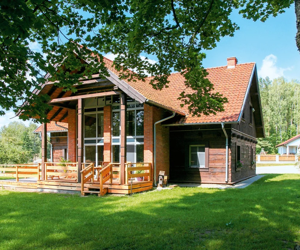

    Oczekiwania inwestora były bardzo praktyczne. Chciał uzyskać wewnątrz jak najwięcej otwartej przestrzeni, nawet kosztem liczby pomieszczeń. To w końcu dom nie dla licznej rodziny, tylko dla dwóch osób. Chciał też mieć piękny widok na ogród, las i rzekę oraz  jak najwięcej światła naturalnego we wnętrzach. Z takich oczekiwań i założeń zrodził się niezwykły nowy element domu: ryzalit środkowy.
    Duże przeszklenie o wysokości 7 m zajmujące całą ścianę wpuszcza do wnętrza światło i umożliwia obserwację ogrodu i rzeki. Boki ryzalitu zostały wymurowane z cegieł. Poszerza on pokój dzienny o 12 m2. Od strony ogrodu ryzalit przechodzi w wygodny drewniany taras ze schodkami prowadzącymi na działkę. Słupy z belek, które podtrzymują zadaszenie tarasu, podkreślają związek nowej ceglano-szklanej części ze starą drewnianą chałupą.
    Dobudowany ryzalit
    Autor: Andrzej T. Papliński Dobudowana część domu otwiera się na widok lasu i rzeki. Dzięki niej stary dom zdołał spełnić współczesne wymagania użytkowe

    Budynek oglądany od frontu i z boku nadal jest po prostu chatą. Widziany od strony ogrodu staje się chatą intrygującą, w której zestawiono obok siebie drewno, klasyczną czerwoną cegłę i szkło. Wiekowe bale sosnowe o grubości 16 cm, z rysunkiem słoi i dziurami wydrążonymi przez szkodniki, świetnie wyglądają w sąsiedztwie nowoczesnej szklanej ściany. Niektóre elementy musiały zostać wymienione na nowe, a następnie poddane odpowiedniej obróbce, by uzyskać efekt postarzenia. Na koniec pomalowano bale lakierobejcą w kolorze ciemnego orzecha. Efektowna cegła przyjechała aż z Kraśnika – zagłębia ręcznie formowanej cegły. Na dachu domu ułożono oryginalną starą dachówkę holenderkę z odzysku. Za to drewniane okna są nowe – z szybami zespolonymi i szprosami. Ich dopełnieniem będą drewniane okiennice.
