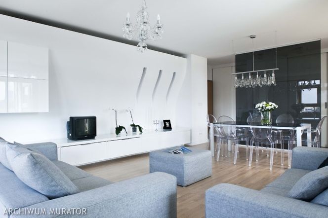

Salon
Autor: Mariusz Bykowski Przytulny salon z dużymy przeszkleniem. Projekt: Beata Tokarska-Kornecka, Jakub Kornecki/Q+B.Architekci
