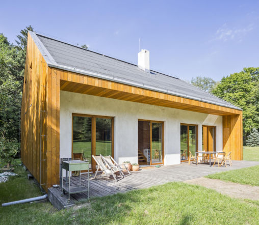

Dom ma drewnianą konstrukcję balonową, w której słupki ścian mają wysokość budynku (razem ze ścianką kolankową). Aby oprzeć belki stropowe na słupkach, wycina się w nich gniazda i wpuszcza w nie deskę, na której są opierane belki stropowe. To rozwiązanie uznano za najlepsze ze względu na wygodę przy układaniu wypełnienia, czyli kostek słomy. Podstawą konstrukcji są słupki 20 x 6 cm. Z nimi są połączone dystansami kolejne słupki o wymiarach 6x6 cm. Ich zadaniem jest ustabilizowanie słomianych bali. Kostki są od zewnątrz pokryte tynkiem wapiennym, zaś od wewnątrz warstwą specjalnie spreparowanej gliny. Powłoki przepuszczają parę wodną i zabezpieczają słomę.
Wbrew obiegowym opiniom ubita słoma nie jest łatwopalna, zwłaszcza po zabezpieczeniu tynkiem, a źdźbła nie są pokarmem dla myszy. Nie do końca prawdziwe jest też przekonanie o niskich kosztach budowy takiego domu. Ceny słomy i gliny rzeczywiście działają na wyobraźnię, ale są tylko drobnym ułamkiem budżetu – poniżej 1%. Co najważniejsze, budowa jest bardziej praco- i czasochłonna niż w przypadku rozpowszechnionych technik. Słomiane kostki trzeba przebrać i skompresować, by osiągnęły odpowiednią gęstość oraz rozmiary, przystrzyc dla wyrównania powierzchni, zabezpieczyć gliną.
Rozpowszechnioną praktyką jest angażowanie do współpracy wolontariuszy, którzy zdobywają na budowie praktyczne umiejętności. Samodzielne wykonanie prac to najskuteczniejszy sposób na obniżenie kosztu budowy w technologii strawbale. W Łodzi na jednym z etapów pomagał ochotnik z Francji, część prac wzięli na siebie gospodarze. Większość powierzono jednak wykwalifikowanym wykonawcom.
Oprócz zalet ekologicznych tej technologii dodatkowym plusem był brak typowego pobudowlanego bałaganu. – Wszystkie resztki mogliśmy po prostu przenieść na pryzmę kompostową – zauważa gospodarz.
Nowoczesna bryła domu: współczesna stodoła ukryta w naturalnej technologii
Dom ma formę chętnie wykorzystywaną przez współczesnych architektów – jest wzniesiony na planie prostokąta i przekryty dachem dwuspadowym. Nawiązuje kształtem do dawnych stodół i tak jak one zdaje się nie mieć rynien i rur spustowych. A jednak ma – tyle że zostały ukryte w ścianach.
Zgodnie z warunkami miejscowego planu zagospodarowania przestrzennego połacie są nachylone pod kątem 35o. Od północy i południa zostały wysunięte daleko przed lico ścian – wzdłuż obu elewacji architekt zaprojektował drewniane ramy tworzące podcienie i chroniące ściany przed opadami.
W przypadku technologii strawbale największym zagrożeniem jest wilgoć. Budynek ma drewnianą konstrukcję i wypełnienie z kostek ze słomy oraz z gliny. Dom wzniesiono więc na podwyższonym fundamencie, by oddalić ściany od poziomu trawnika. Ściany szczytowe zabezpieczono drewnianą okładziną odsuniętą od słupków konstrukcyjnych i bali słomianych na mniej więcej 30 cm dla lepszej wentylacji.
Na pozostałych dwóch elewacjach strawbale chroni warstwa naturalnego tynku wapiennego.

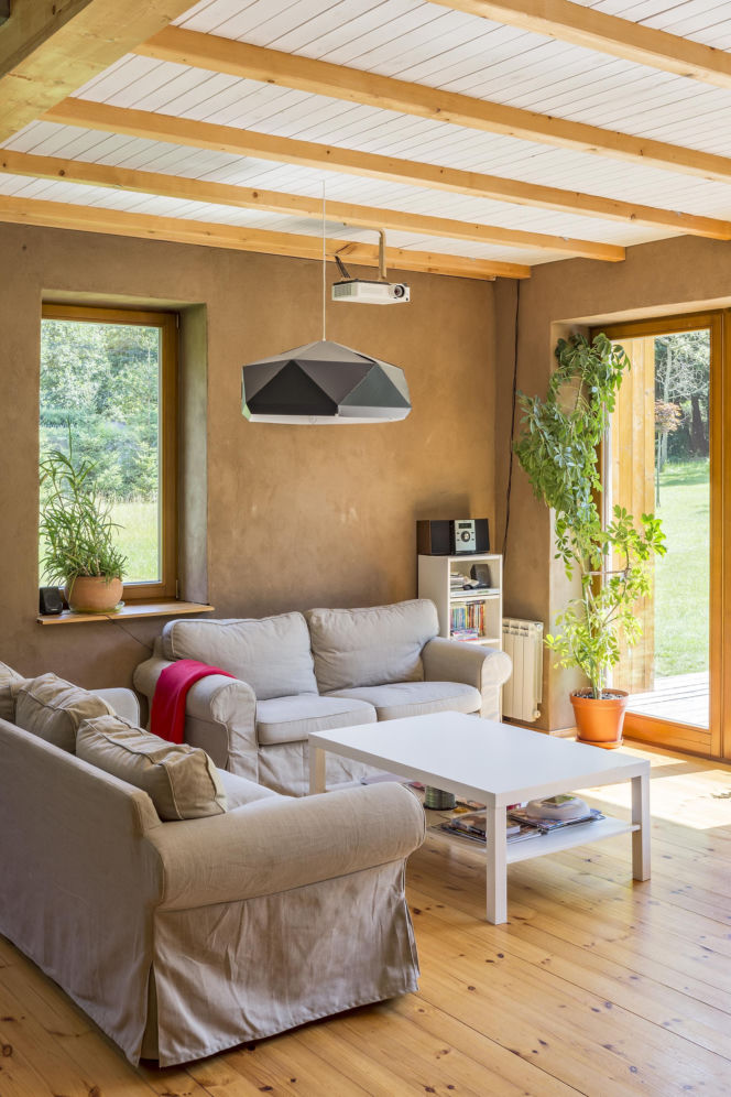

Ściany na parterze zostały wykończone grubą warstwą tynku glinianego. W trakcie budowy nie obyło się bez niespodzianek – w wolno schnącej masie zaczęło miejscami kiełkować zboże. Wprawdzie po odparowaniu wody rośliny i tak obumarły, ale właściciele domu woleli dmuchać na zimne i wyrwali wszystkie kiełki. Mimo zastosowania osuszaczy i intensywnego wietrzenia, twardnienie 4-centymetrowych powłok trwało prawie miesiąc.
Glina wybrana przez gospodarzy ma naturalny kolor kawy z mlekiem, który pasuje do skandynawskiej estetyki wnętrza. Powłoka jest dość delikatna, a w domu są dzieci, więc łatwo o zarysowania i obtłuczenia (zdarzyło się nawet wylizanie kawałka ściany na wysoki połysk). Wbrew pozorom nie jest to duży problem. Drobne rysy można usunąć szorstką gąbką. Żeby wypełnić większy ubytek, taki jak kanał pod przewody elektryczne, wystarczy wymieszać okruchy gliny z wodą i zaszpachlować otwór materiałem plastycznym.
Ściany działowe wzniesiono z czerwonej cegły, którą pozostawiono odsłoniętą. Kolorystykę wnętrza ożywia złocista barwa podłogi sosnowej i sosnowych belek sufitowych, a rozświetla pomalowany na biało drewniany sufit.
Na piętrze oprócz glinianych tynków są też jasne tynki wapienne. Dwukolorowe wykończenie ścian optycznie powiększyło pomieszczenia pod skosami.
Meble również mają naturalny kolor drewna albo są białe. Drewniane są drzwi i stolarka okienna. Z tego spójnego zestawu wyłamują się tylko ciemne bryły szafy i serwantki – pamiątki rodzinne.

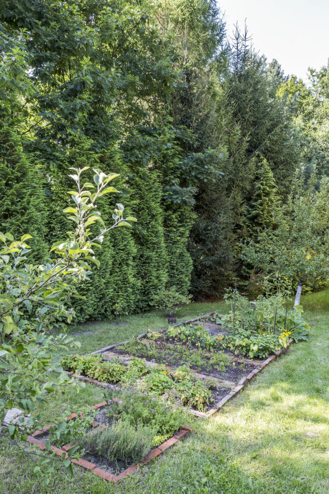

Na działce o powierzchni 70 arów można urządzić imponujący ogród. Najbardziej słoneczne miejsce na zboczu przeznaczono na małą przydomową winnicę. Pan domu zasadził w niej sto krzewów. Za kilka lat przyjdzie czas na własne czerwone wino.
Przy domu urządzono mały warzywnik i jagodnik, w planach na najbliższe lata jest też założenie sadu. Przenośny basen i inne dziecięce zabawki nie zajmują wiele miejsca. Pozostał duży trawnik, wystarczająco rozległy, by osoby śpiące w starym letnim domku miały zapewnioną prywatność. Ten budynek okazał się niezastąpioną bazą w czasie trwającej przez trzy sezony budowy i wyposażania wnętrz.
