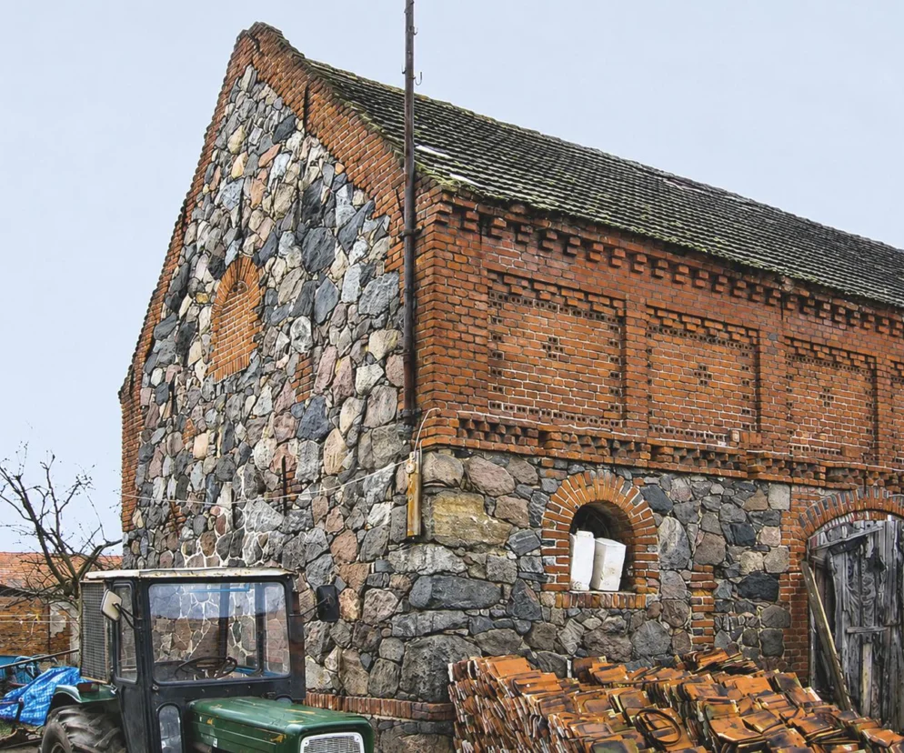

Stary budynek z kamienia polnego i cegły przed remontem. O udanej przebudowie domu przeczytasz na Muratordom.
Autor: CDF ARCHITEKCI/ Materiały prasowe Smutny widok – piękne ściany wzniesione z kamienia polnego i cegły, łukowo zwieńczone wrota oraz okna niszczeją jako fragmenty magazynu rzeczy niepotrzebnych

Budynki gospodarcze od lat nie pełniły swojej pierwotnej funkcji. Nowi gospodarze nie potrzebowali obory ani stodoły. Były w nich przechowywane najróżniejsze nieużywane już sprzęty. Jednak takie przeznaczenie budynku, który po remoncie mógł się stać atrakcyjny architektonicznie, bolało właścicieli. Ściany wzniesione z kamienia polnego i cegły, łukowo zwieńczone okna, duże wrota oraz niewielka odległość (zaledwie 30 m) od jeziora – wszystko to kusiło, by przebudować go na pensjonat. Aby dobrze się sprawdził w nowej roli, konieczne były podniesienie piętra i gruntowny remont.

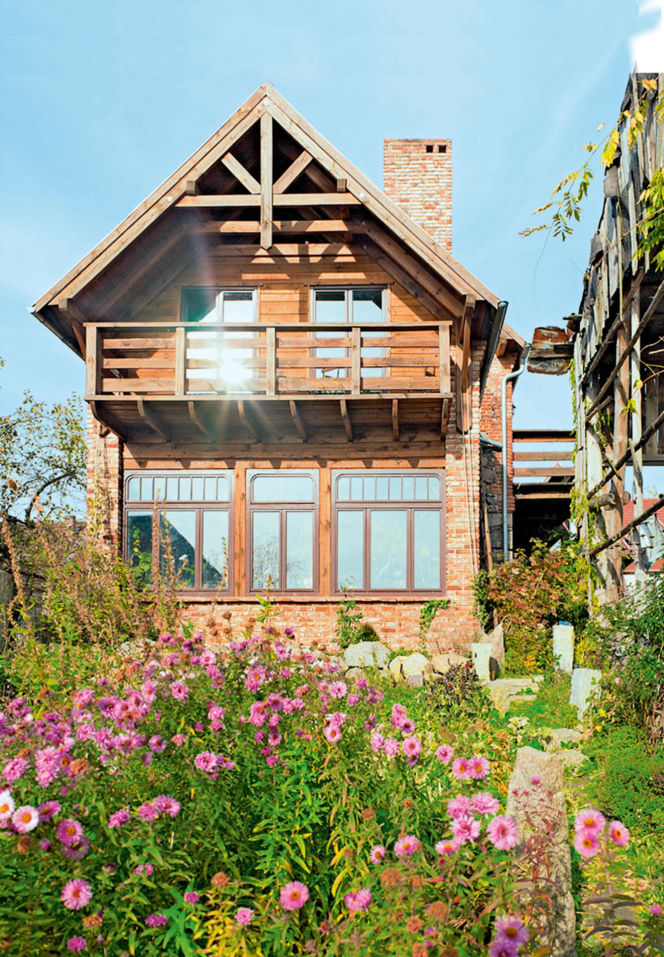

Poza tym budynek wydłużono o 3,6 m w kierunku jeziora, zwiększając powierzchnię zarówno parteru, jak i piętra o 18,5 m2. Podczas rozbudowy zostały wymienione konstrukcja i pokrycie dachu. Zachowano przy tym pierwotny kąt nachylenia połaci (41o) i wybrano ten sam co wcześniej rodzaj dachówki – ceramiczną karpiówkę. Ułożono ją tak, jak leżała poprzednia – w koronkę.

Autor: CDF ARCHITEKCI/ Materiały prasowe/ Materiały prasowe Część bryły dobudowana od strony ściany szczytowej nie kłóci się z dawną architekturą i dużymi przeszkleniami otwiera na jezioro

Aby nowo dobudowane fragmenty ścian nie odróżniały się od starych, są trójwarstwowe, licowane ręcznie formowaną cegłą pełną. Jedynie ściany części dobudowanej od strony jeziora mają elewację wykończoną drewnem.

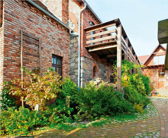

Autor: CDF ARCHITEKCI/ Materiały prasowe Drewniane drzwi oraz wrota wstawiono bez ingerencji w proporcje i nadproża zastanych otworów. Także nowe okna nawiązują do pierwowzoru sprzed lat

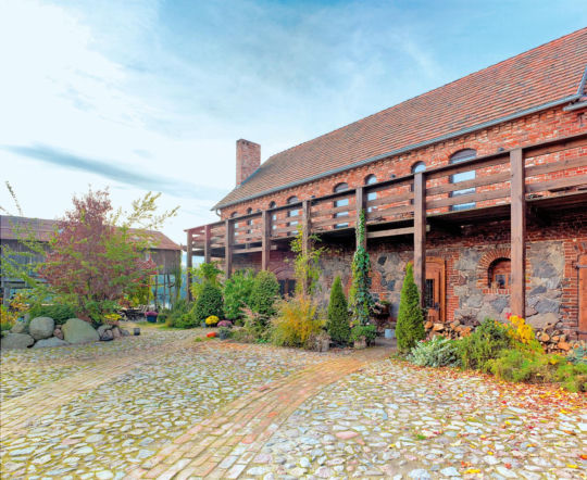

Autor: CDF Architekci/ Materiały prasowe Wzdłuż głównej elewacji piętra dobudowano drewniany taras dostępny z pokoi gościnnych. Ponieważ jest wsparty na słupach i legarach drewnianych, dobrze komponuje się z surową architekturą
