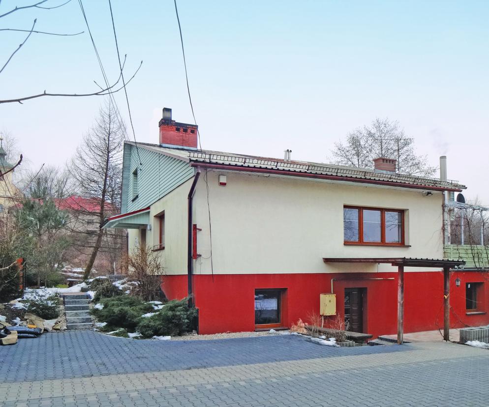

Na 15-arowej działce w malowniczo położonym miasteczku w Beskidzie Śląskim stał stary dom, który był za mały – miał zaledwie 106 m² bez piwnic. Właściciele potrzebowali miejsca do życia, do prowadzenia aktywności zawodowej oraz przestrzeni do wypoczynku. Miał spełnić marzenia o przyjaznej, komfortowej, relaksującej przestrzeni. Podczas przebudowy dom zyskał podpiwniczenie i powierzchnia głównej bryły znacznie się zwiększyła – licząc z basenem, ma 380 m².

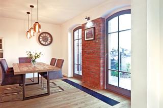

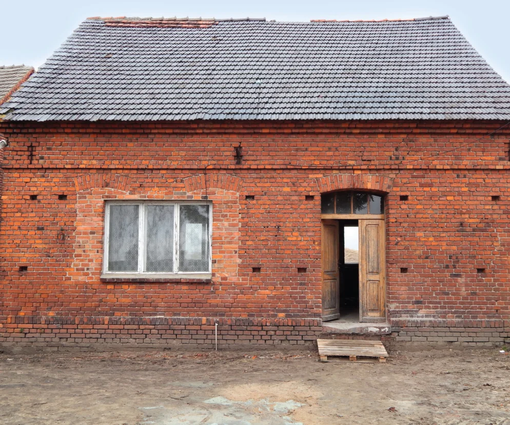

Inwestorzy – zakochani w starej cegle – postanowili odtworzyć charakter przedwojennego budynku, ale jednocześnie nadać mu współczesny rys. Aby wyeksponować stare ceglane mury, zrezygnowano z ocieplenia ścian zewnętrznych. Uzupełniono tylko ubytki cegły i spoiny cementowo-wapiennej oraz zlikwidowano otwory po rusztowaniach. Odtworzono pierwotny układ otworów okiennych i odbudowano łukowe nadproża, dzięki czemu elewacja nabrała dawnego uroku. Na fasadzie od strony ogrodu znalazły się cztery wąskie wnęki okienne, które przedłużono tak, aby sięgały podłogi i lepiej doświetlały wnętrza, a od frontu – dwa, klasycznej wysokości. Zamontowano w nich trójszybowe przeszklenia, wykonane na zamówienie.
- Zobacz galerię: Wzorowa przebudowa starego domu z cegły
Jak wykorzystać cegłę z rozbiórki?
W czasie remontu elewacji i naprawy ogrodzenia inwestorzy wykorzystali cegłę z rozbiórki innego budynku, trochę różniącą się odcieniem, ale po piaskowaniu ich kolor się ujednolicił i teraz są nie do odróżnienia. Problematycznym miejscem pod względem konstrukcyjnym była jedna ze ścian szczytowych, która uległa zniszczeniu na skutek uderzenia pioruna, a następnie była źle odbudowana i groziła zawaleniem. Została rozebrana, wymurowana na nowo, ocieplona i wykończona oblicówką z modrzewia syberyjskiego zabezpieczonego lakierobejcą. Dobudowano do niej nowoczesną pergolę z dwuteowników, której część w przyszłości będzie podestem balkonu. Stalową konstrukcje ustawiono na fundamencie, który trzeba było wylać wzdłuż szczytu budynku.
Konstrukcja dachu była w dosyć dobrym stanie, wymiany wymagało zaledwie kilka elementów (belki, łaty i kontrłaty). Połacie przedłużono od strony nowej ściany szczytowej, tak aby powstał nad nią okap. To nie jedyne zmiany w formie blachy. Prostą dwuspadową konstrukcję urozmaicono od frontu, wykonując w połaci wole oko. Z kolei na drugiej połaci symetrycznie rozmieszczono trzy okna dachowe. Na pokrycie dachu wybrano modną, szarą blachę płaską na rąbek.

Na urządzono jednoprzestrzenne pomieszczenie z umownie wydzielonymi funkcjami. Jedną z podstawowych prac w tej części domu było ocieplenie podłogi. Pierwotnie cegły lub deski na legarach były ułożone wprost na ziemi. Warstwa gruntu została wybrana do głębokości 70 cm. Podłogę ocieplono kruszywem keramzytowym (50 cm). Instalacje w domu rozprowadzono pod posadzką. Kotłownia i garaż zlokalizowane są w sąsiednim budynku gospodarczym, więc dom w całości przeznaczono na funkcje mieszkalne.
Zmiany w domu obejmowały też adaptację poddasza na cele użytkowe. Aby nie obniżać wysokości wnętrz na tej kondygnacji, skośne połacie ocieplono metodą nakrokwiową. Do starych krokwi zamocowano sztywne poszycie z desek świerkowych, na na nim ułożono płyty z pianki PUR-PIR. Do zalet tego sposobu ocieplenia jest możliwość pozostawienia odsłoniętych elementów więźby. Stanowią element dekoracyjny wnętrz na poddaszu, obok desek świerkowych, które stanowią okładzinę skosów. Ściany wyższej kondygnacji oraz ceglany strop wzmocniony dwuteownikami ocieplono wełną mineralną. Poddasze w najwyższym miejscu ma aż 5 m wysokości, co w połączeniu z przeszkleniem sięgającym szczytu, robi niesamowite wrażenie. Projekt Anna i Paweł Poloch.
