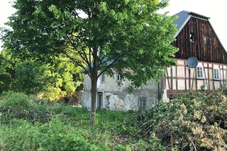

W regionie Pogórza Izerskiego jest wiele starych budynków, dla których pewnie nie będzie ratunku. Nawet w odległości 200 m od domu państwa Luizy i Jarka są dwa, które prawdopodobnie już niedługo przestaną istnieć, a w samym Wolimierzu jest ich jeszcze kilka w nie najlepszym stanie.
- Znalazłem na stronie zabytek.pl archiwalne dokumenty z inwentaryzacji domów z lat 70. i 80. XX w. gdzie jest m.in. dokumentacja naszego domu z bogatym konserwatorskim opisem. Są też opisy innych domów. Próbowałem je znaleźć na wymienionych działkach, ale już ich nie ma. Zamiast nich stoją nowe albo jest pustka, albo ruiny – ubolewa pan Jarek. - Nasz dom został najprawdopodobniej zbudowany w II połowie XVII w. kiedy założono wieś. Wynika to z lokalizacji domu w sąsiedztwie kościoła, gdzie z reguły budowano pierwsze domostwa. Na czas budowy wskazują nacięcia na mieczach w części przysłupowej – z jednej strony miecze są łużyckie, a z drugiej starołużyckie z charakterystycznymi nacięciami.

Prowadzeni myślą o sprzedaży państwo Luiza i Jarek postanowili jednak ten dom uprzątnąć. Na początek z mnóstwa samosiejek drzew i krzewów, które bujnie i szczelnie otuliły mury. - Podczas porządków w domu odkryliśmy, że ma gliniane ściany, jakieś stare elementy drewniane i zaczęliśmy się temu przyglądać. Chcieliśmy też zasięgnąć jakiejś fachowej opinii o tych znaleziskach. Pojawił się pewien stolarz, który po obejrzeniu domu powiedział, że jest on bardzo stary i może mieć nawet 300 lat. Widać to było podobno po drewnie użytym do jego budowy. Wtedy po raz pierwszy przyszła nam myśl, że może poczekamy ze sprzedażą i zrobimy sobie tu jakąś małą przystań. Postanowiliśmy zrobić na początku mały remont i przygotować dla siebie pokój, wyremontować łazienkę. Wtedy jeszcze nie wiedzieliśmy, że zakochamy się bez pamięci w tym domu i w tym miejscu – mówi pan Jarek.

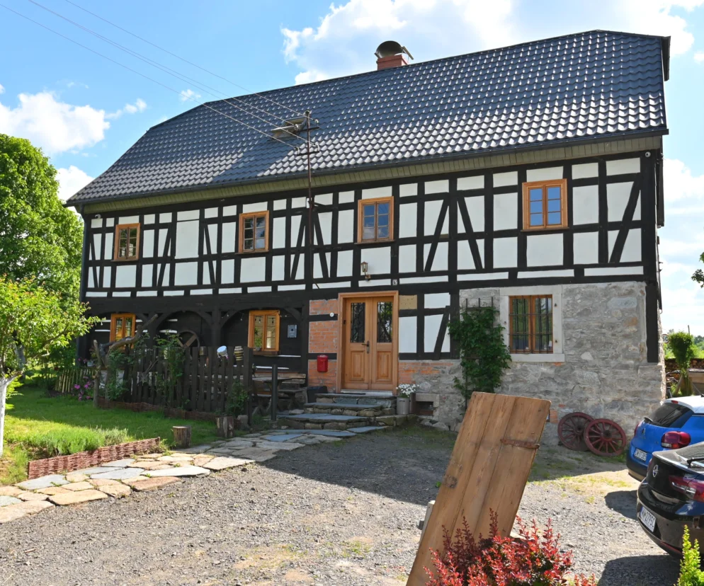

Podeszli do prac remontowych z pełnym zaangażowaniem i chcieli to zrobić właściwie, żeby nie popełnić żadnego błędu. Dom jest w gminnej ewidencji zabytków, co zobowiązuje do szacunku. Przeprowadzona została inwentaryzacja przez osoby, które mają doświadczenie w tego typu pracach i realizują projekty dla obiektów zabytkowych. Projekt prac remontowych i ich harmonogram powstał przy ich udziale. Jedną z osób, którym państwo Luiza i Jarek bardzo dużo zawdzięczają w tej kwestii jest Witold Podsiadło, przed którym nic w starym zabytkowym budynku się nie ukryje. - To wyjątkowy człowiek i rzemieślnik, który zna się na starej materii budynków jak mało kto. Mieliśmy szczęście, bo mieszka w okolicy – mówi pan Jarek.

W każdym zaniedbanym budynku jest coś, co wymaga najbardziej pilnej naprawy. W domu w Wolimierzu była to ściana południowo-zachodnia narażona na bardzo silne wiatry od strony Gór Izerskich, zacinanie deszczu, śniegu. Stopień jej zdegradowania przez warunki atmosferyczne kwalifikował ją do natychmiastowego działania. Elewacja była cała spękana. W zasadzie wszystko się tu sypało. Sprawę komplikowały różne wstawki i wiele warstw tynków, którymi, którymi ściana była łatana na przestrzeni lat.
- Pod skutymi tynkami uwidocznione zostały fragmenty ściany szachulcowej, ale nie zdecydowaliśmy się na jej odtworzenie. W ogóle prawdopodobnie cały dom był kiedyś szachulcowy, ale w wyniku późniejszych remontów zniszczone elementy drewnianych konstrukcji zastępowano murowanymi z kamienia i cegły. Elementy drewniane na tej nawietrznej ścianie uległy najwcześniej destrukcji w przeciwieństwie do tych po przeciwległej stronie, które się zachowały. Zgodnie z zaleceniami pana Witolda Podsiadło pozostawiliśmy ją w stanie zastanym, czyli z licznymi zamurowaniami z cegły, ale uzupełniliśmy ubytki i wzmocniliśmy całą konstrukcję.
Na parterze położone zostały na fragmencie tynki wapienne, a na piętrze, jako zewnętrzną warstwę zastosowano pionowe deskowanie na wzór stosowany w okolicy. Można spotkać tu wiele starych budynków z tego typu deskowaniem lub jego pozostałościami na ścianach. Dodatkowo jest zastosowane ocieplenie z wełny drzewnej pod deskowaniem oraz po wewnętrznej stronie ściany od strony pomieszczeń. Oczywiście wymieniona też została tu cała stolarka, która podobnie jak w całym domu niemal w całości nie nadawała się do użytku.

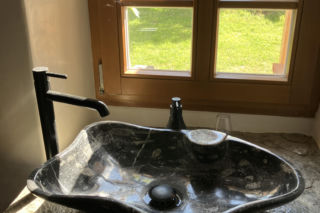

- Pierwsze piętro mamy już w zasadzie gotowe. Tutaj mieszkamy, kiedy przyjeżdżamy. Jest kuchnia, sypialnia i łazienka. Mamy tu jeden cały pokój gliniany – wszystko jest z gliny i sufit i ściany. W łazience na części ścian w sąsiedztwie kabiny prysznicowej i umywalki jest położony tadelakt. To dekoracyjny tynk wapienny szlifowany i polerowany na podobieństwo marmuru - jest wodoodporny. Poddasze ma około 100 m2. Jest ocieplone grubymi płytami z wełny drzewnej. Czeka na kolejne prace, które nie są tak pilne. Na parterze mamy zamontowaną instalację ogrzewania podłogowego. Posadzkę zrobiliśmy z ciętej cegły rozbiórkowej. Nie było tu takiej podłogi, ale doskonale oddaje charakter domu. Na piętro zamówiliśmy grzejniki żeliwne produkowane według starych wzorów przez zakład w Zgorzelcu. Są bardzo ciężkie, stojące - czekają na montaż. Tutaj mamy zachowane stare szerokie deski podłogowe.

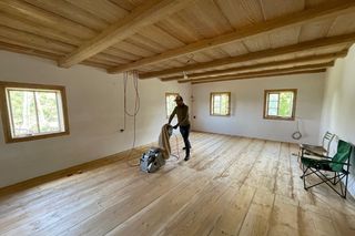

W domu były wspaniałe, choć zaniedbane podłogi z bardzo szerokich desek. Niektóre z nich mają ponad 50 cm szerokości. Niestety tych w środkowej części w holu na piętrze nie udało się odzyskać. W czasie renowacji u stolarza okazało się, że jest w nich zbyt wiele ubytków.
- U nas nic co wiekowe się nie marnuje i samo drewno wykorzystaliśmy robiąc z niego jakieś listwy, półki czy parapety. Na podłodze w holu leżą już nowe deski, ale szukaliśmy ich 9 miesięcy. Pan Witold powiedział, że muszą tu być szerokie, bo ta przestrzeń straci swój charakter, gdy użyjemy węższych. Te najszersze dzisiaj powszechnie dostępne mają 17 cm, a my potrzebowaliśmy o wiele szerszych. W końcu udaliśmy się do stolarza, który wytwarza takie elementy z bardzo szerokich bali drewna.
W pomieszczeniach na górze udało się wyszlifować stare deski i one mają po pięćdziesiąt parę centymetrów i to są oryginalne podłogi, które są tu od początku. Stolarz, który je oceniał stwierdził, że to drewno ma 200 - 300 lat, a sam świerk, z którego były robione musiał mieć przynajmniej 300 lat.
- To drewno ma też inne cechy. Sprawdziliśmy to na wkrętach. W deski nowe, wkręty łatwo się zagłębiały, natomiast w te stare próba przykręcenia czegokolwiek to jest po prostu męczarnia, bo wkręt obraca się w miejscu i nie chce się zagłębić – uśmiecha się pan Jarek. - Jak się dowiedzieliśmy ma to związek z procesem wzrostu drzewa, które kiedyś w zimniejszym klimacie, jaki nastał w XVII w. bardzo wolno przyrastało i jest przez to bardzo zwarte, w odróżnieniu od współcześnie ścinanych drzew. Planujemy zrobić badania dendrochronologiczne, które potwierdzą wiek drewna użytego w domu. To jednak nie jest najważniejsze. Nie ma znaczenia ile lat ma nasz dom ważne, że my się w nim dobrze czujemy – dodaje na zakończenie rozmowy pan Jarek.
