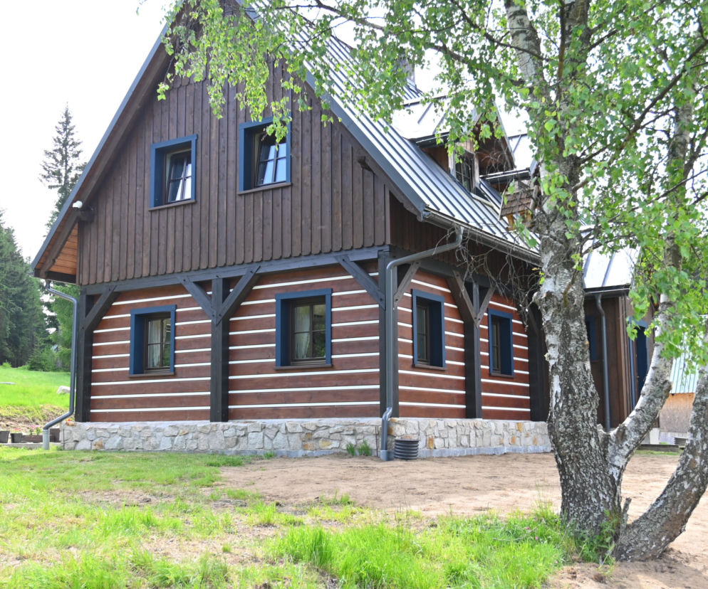

Dom przysłupowy Mai i Rafała w Szklarskiej Porębie
Autor: Darek Jędrzejewski Dom przysłupowy Mai i Rafała w Szklarskiej Porębie

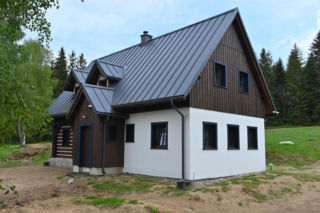

Architekt przeprojektował bazowy projekt, przygotował zagospodarowanie terenu i zaprojektował dodatkowe elementy, m.in. wolnostojący garaż utrzymany w stylistyce regionalnego szachulca.

Choć bryła budynku wyraźnie nawiązuje do dawnych domów przysłupowych, konstrukcyjnie jest to współczesny dom murowany.
– Nasz budynek jest imitacją domu przysłupowego. Słupy mają takie same wymiary jak dawniej, ale nie pełnią funkcji konstrukcyjnej – wyjaśnia Rafał.
Dom wzniesiono z pustaków ceramicznych, ocieplono wełną mineralną i otynkowano na części elewacji oraz zastosowano okładzinę drewnianą na części przysłupowej imitującej konstrukcję zrębową. Te drewniane elementy elewacji, proporcje bryły oraz charakterystyczny układ słupów podkreślają tradycyjny charakter budynku.
- Inspirację mieliśmy na sąsiednich działkach gdzie wznoszą się dwa tradycyjne domy przysłupowe. Są to duże budynki, a my chcieliśmy wybudować mniejszy. Wszystkie tworzą piękny zakątek tradycyjnej architektury miasta – mówi Rafał.

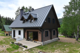

– Chcieliśmy pokazać, że taki dom można użytkować współcześnie. Nie musi oznaczać małych okien i ciemnych wnętrz.
Najlepszym przykładem są duże przesuwne przeszklone drzwi tarasowe w salonie. To autorski pomysł architekta, który miał wprowadzić do tradycyjnej bryły odrobinę nowoczesności.
– Latem można je całkowicie otworzyć. Wtedy łąka i las dosłownie wchodzą do domu – uśmiecha się Michał.
Autor: Archiwum prywatne/ Archiwum prywatne Dom przysłupowy Mai i Rafała w Szklarskiej Porębie
